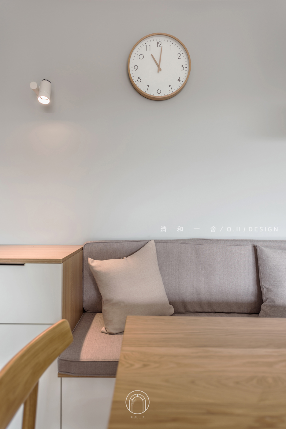

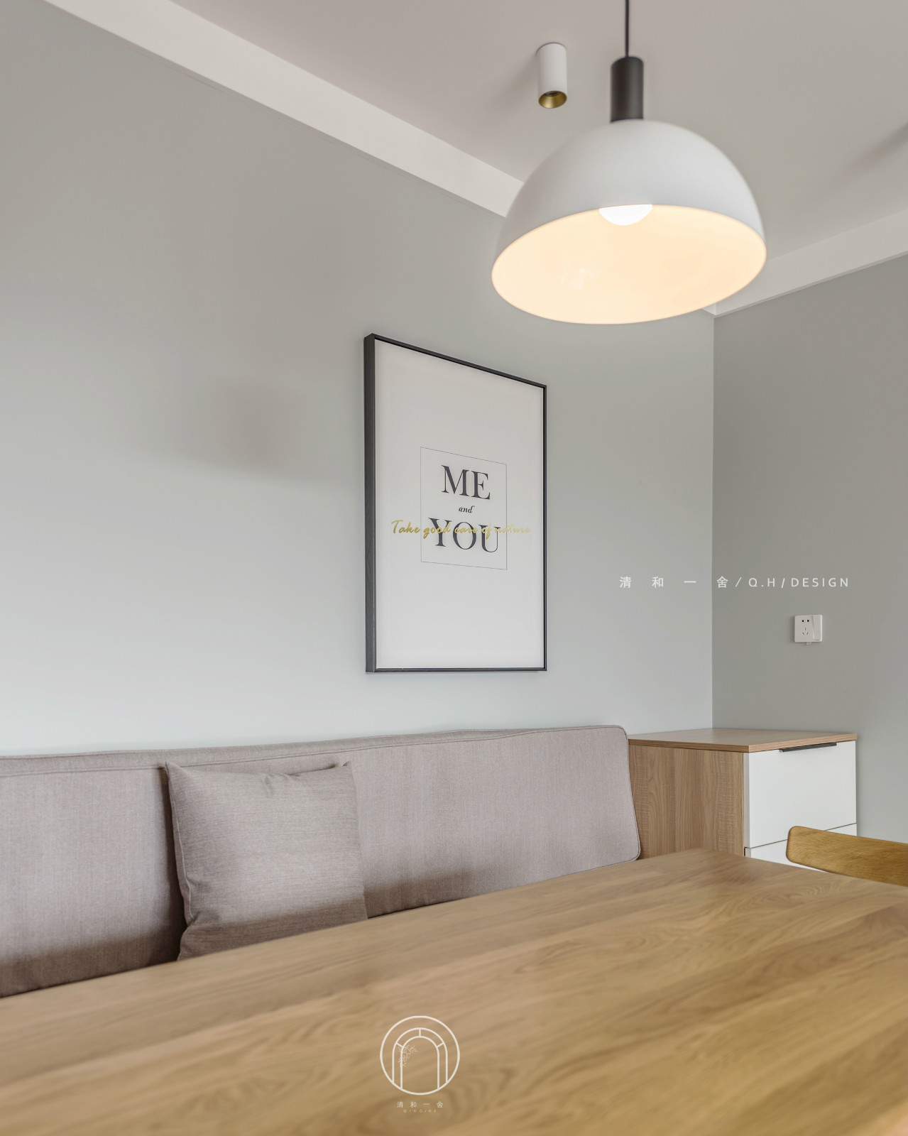

餐厅与客厅在同一空间,餐厅部分空间较为规整,整体做成卡座形式,利用率更高!
我们把左侧的墙垛加出了一小部分,将餐厅整体做成了卡座形式!让客餐厅的小件杂物有处安放!
吊灯 筒灯和壁灯的多种光源组合,使餐厅氛围更具情调,一碗白饭也能吃出不一样的情怀……
餐桌上面垂下来的暖光小吊灯,让菜品更有食欲
墙上的挂钟似乎也在提醒你,抓紧时间享受生活,人生不易,要好好的爱自己......
