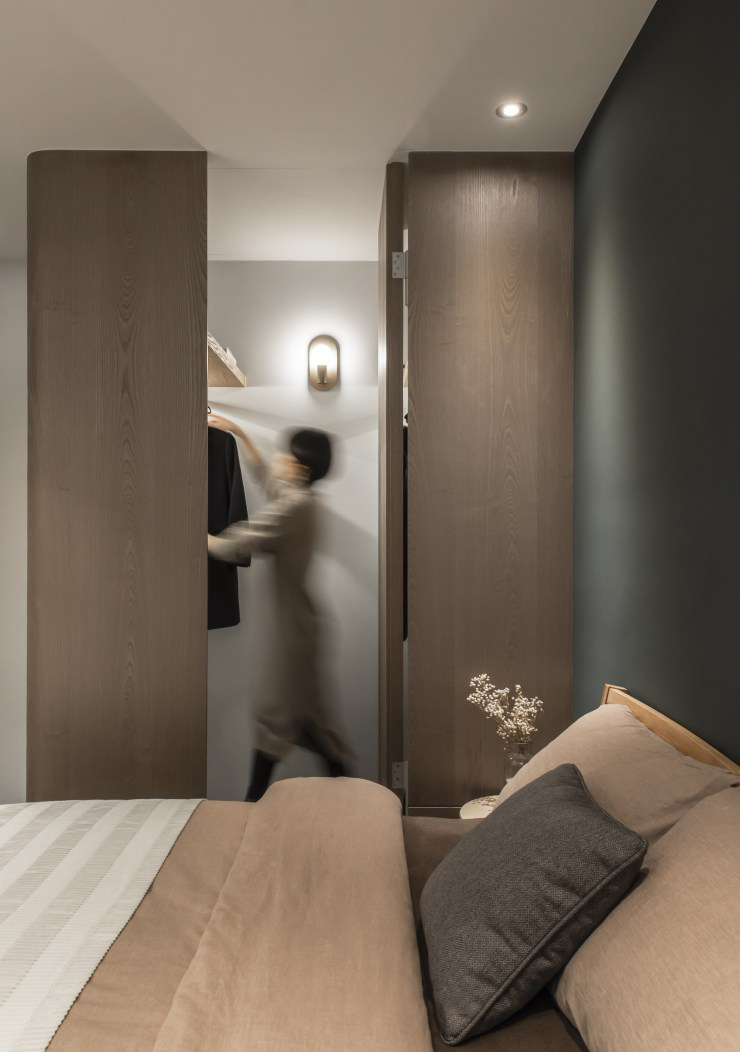

此案的实际使用面积为 12 坪,我们规划进:玄关落尘区 + 鞋柜衣帽间、卫浴、餐厨区 + 中岛电器柜、客厅、主卧 + 更衣室,以及预留将来可独立的书房区。

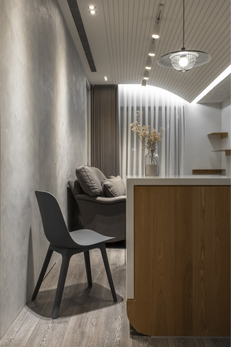

在深度2米7的客餐厅空间,楼板处有一支宽度近 60cm 的大梁,而梁下高度仅有 230cm。要修饰这支梁,若以最常见的两种处理方式来说:一是间接照明天花(包住梁),这样一来梁越包越大,客餐厅深度也会因天花板高度的不同,被一分为二。而,若是直接将天花板封齐平于大梁下,整个客餐厅空间高度将仅剩不到 230cm。
为了尽力维持空间高度、及试图减弱大樑占据的比例所产生的压迫感;同时更要避免因修饰梁,将空间切分得更零碎,我们做了弧形的天花板设计,大梁本身不作任何包覆修饰,而天花板与梁之间,以间接光缝衔接。如此,去掉了棱角的天花造型,让小坪数的空间感受更流畅宽敞。也为了迎接未来的小室友到来,在落地窗侧量身打造小小游憩区–猫咪跳台,希望喵星人也能感到满意
