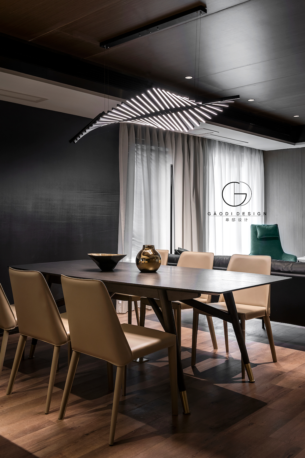

项目名称:约克郡壹号湖畔私宅 项目面积:110㎡ 设计师:任然 翁玲 设计周期:20Days 施工周期:8Months 距离上一套北欧风装完,不足两年,又开始了新的装旅,年轻,就是要“造作” 清淡的家居感觉似乎看着少了点激情,那么这套来点“重口味”,年轻,就是要“造作” 当遇到一个有品位,有审美,果断不纠结的性格,应该是每个设计师的幸运,一起玩设计,是件很酷的事儿 中规中矩的四室两厅户型,改成了三室一厅,足够满足功能需求,其余的次要空间就以补充首要空间为前提
客厅 | 餐厅 | 厨房 客厅横厅户型,将厨房与客厅相连,空间尺度感得到再一次提升, 餐岛合理的分区,将轻厨生活与油烟中餐分离,多元化满足需求。 整体客厅利用深色系中的不同材质和颜色来进行空间的视觉分层, 黑色的性感和质感是另类的表达,毕竟住的人也酷。 主卧 依然黑色,如夜色深,如灯光亮,一切是美梦的前奏,局部氛围灯光映射,是最深处属于自己的空间。 次卧 书房 混搭风,复古,简约,工业,想到什么即是什么,拒绝标签化,喜欢啥就是啥。 主卫 灰色瓷砖让整个空间变得舒适,柔光的镜前灯增添稍许趣味。 每个人都有自己的思想权限, 而这种思想打破常规是需要被引导以及多元化的接触新鲜事物, 设计一个满意的家居生活是需要客户与设计师共同打造, 解放天性,开放思想,不被常规所权限,社会在进步, 不妨尝试做一点不同寻常事, 挑战自我提升的同时携伴安逸的生活。 |

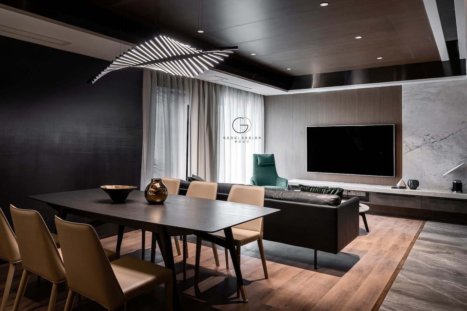

qazxm 2019-9-15 11:08:30
作品很不错,但个人提几个意见,比如客厅电视墙木饰面上面有点乳胶漆或者美缝隙,问题就是墙板与石膏板硬拼造成的,石膏板有的时候做的不平,所以造成这样建议墙板不要与石膏板硬拼,可以在中间抽缝,还有客厅的是实木地板吧,这么大的一个收口线条,这里可以用实木复合地板,这样的话地板和地砖可以直接硬拼
你如果后期回访了这种硬碰硬的,你会发现,实木复合一样的要热胀冷缩。我业主买的还是进口的,前面很好看,过了几个月,缝隙之大。嗯,使用实木复合地板的原因就是去掉实木地板的特性热胀冷缩但是硬碰久了会使缝隙变大啊,后期依然要处理。
