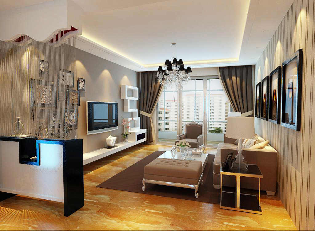

请高人给P一下哈···
【平时小练习···请高手指教

  • hongqi19 2012-2-21 23:32:56
    整体的色调很不错 很舒服 大的感觉有了 但细节还不够 提几点比较大的问题 1.天花的筒灯没有做上去 3D里懒得做的话后期P上去效果也会好很多的 2.地面的材质 看上去应该是大理石 纹理好像太大了一点 不符合实际 3.看你窗外的场景贴图应该是大晴天的 本人认为做大白天的日景的话窗外的背景可以稍微爆一点点 带一点点模糊 把空间拉开 这样会舒服很多的 小小建议 说得不对 请见谅woding
  • 毛毛870502 2012-2-21 23:34:52
    hongqi19 发表于 2012-2-21 23:32
    整体的色调很不错 很舒服 大的感觉有了 但细节还不够 提几点比较大的问题 1.天花的筒灯没有做上去 3D里懒得 ...
    谢谢指教,我会虚心接受的!呵呵···
  • hongqi19 2012-2-21 23:37:04
    毛毛870502 发表于 2012-2-21 23:34
    谢谢指教,我会虚心接受的!呵呵···
    愚见 互相学习
  • D丶调_不华丽 2012-2-22 08:11:37
    woding顶楼上....不过做的还是不错的....我在加一点就是你这个好像没有做踢脚线woding
  • 红豆熬的汤 2012-2-22 08:22:40
    整体风格上不统一,多表现在家具搭配上。你还是有上升空间的,继续努力,小老乡。
  • 大强 2012-2-23 15:54:31
    地面石材,很黄很暴力!有点难以接受这个色彩重的颜色
  • wangbo5475 2012-2-26 12:40:48
    灯光是假货(没有发光源那有光源),踢脚线未做,地面材质好假,家具不搭配,地毯表现未到位,前背景挂画不太理像,而且挂画还飘着的。相机角度调整下,不是太理想。
  • 毛毛870502 2012-2-26 22:18:32
    wangbo5475 发表于 2012-2-26 12:40
    灯光是假货(没有发光源那有光源),踢脚线未做,地面材质好假,家具不搭配,地毯表现未到位,前背景挂画不 ...
    谢谢您中肯的批评,下次我肯定主意!
