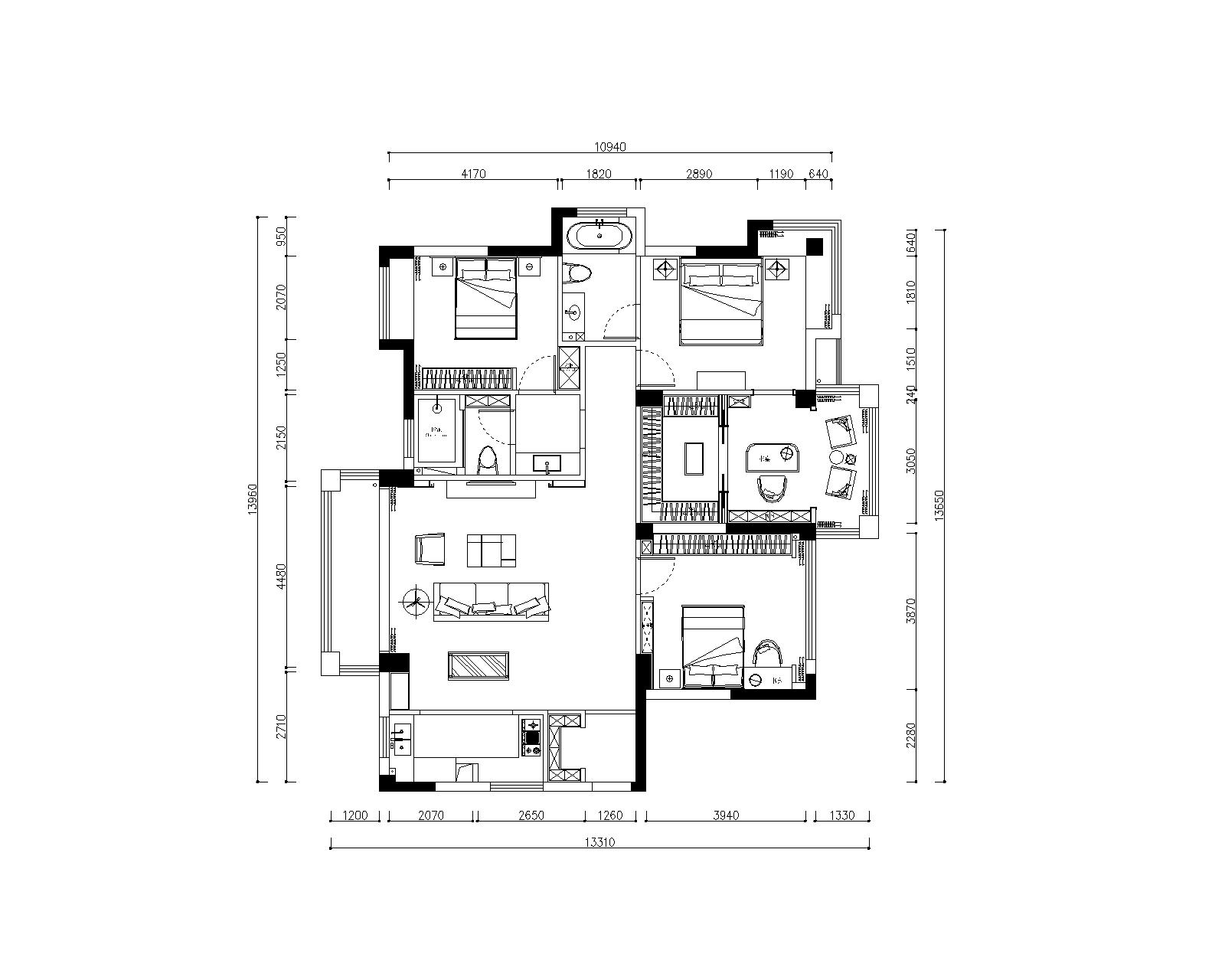

求大神指点一下,方案做的差不多了,希望有大神能在百忙之中指点一二,万分感谢

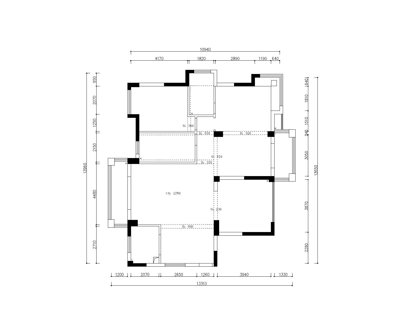

希望有路过的大神指点一下,指出方案不足,感激不尽 cad文件.rar (222.65 KB, 下载次数: 100)
原始结构.pdf
64.12 KB, 下载次数: 78
平面布置.pdf
98.39 KB, 下载次数: 79

  • yeziqingbb 2019-9-28 17:00:45
    逗一丶 发表于 2019-9-27 09:35
    入户这里做个玄关,然后从现在鞋柜这边进怎么样?现在这样感觉过道太深了。
    业主不想这样做,我想了个方法,过道做两个垭口门套,进行区域分化,弱化视觉过长的问题
  • 逗一丶 2019-9-27 09:35:17
  • guiguiqi 2019-9-26 09:53:47
    guiguiqi 发表于 2019-9-25 16:58
    原始的厨房可以做个生活阳台,然后再把你方案中的厨房加进去
    就是把你方案中的厨房、鞋柜位置重新分割为生活阳台,厨房,鞋柜
    谢谢,其他地方如还有需要完善的,也请指点下,感谢
  • guiguiqi 2019-9-25 16:58:26
    不好意思,没有蛮懂
  • beyondrenzhe 2019-9-25 14:31:09
    客厅和餐厅的关系在调整调整吧
    就是这里我总觉的这样布也不是,那样布也不是
    谢谢。就是感觉这块需要完善,还有其他地方也觉得不是很好,希望改进一下
