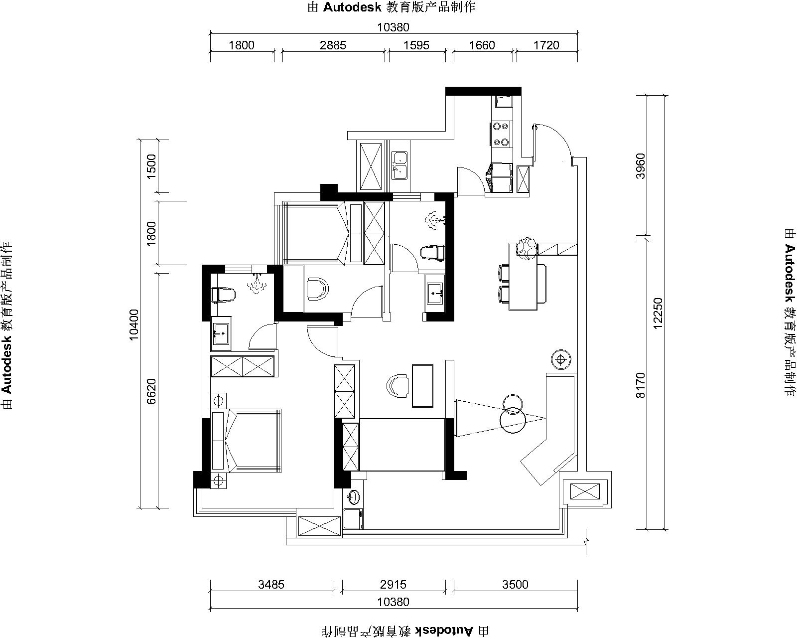

请大佬帮我优化一下,或者有没有其他方案
2019-9-27/ 户型方案/ 户型交流/ 只看大图 阅读模式

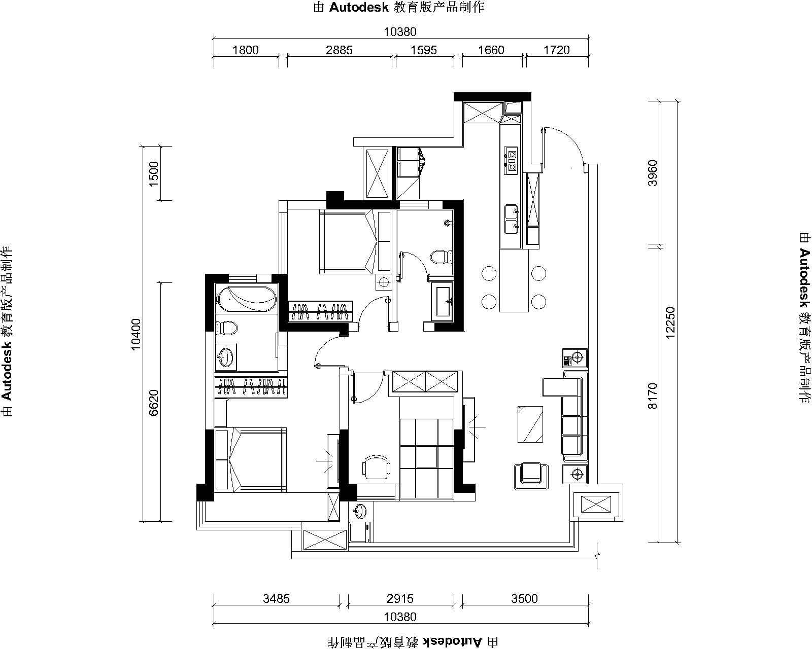

是自己家的房子,常住的只有我妈我爸和外婆,偶尔我会回去住住。保留两个卧室,一个多功能房间。客厅阳台保留原始大小,不要隔断了。希望能在公卫开两道门,老人家晚上起夜比较方便。自己能力有限,麻烦大佬们帮忙看看,谢谢啦

  • yiqi1366 2019-9-28 11:23:11
    给老人房规划一个小厕所 马桶跟洗手台就行了 不需要淋浴 利用一下厨房那个凸出来的空间应该ok

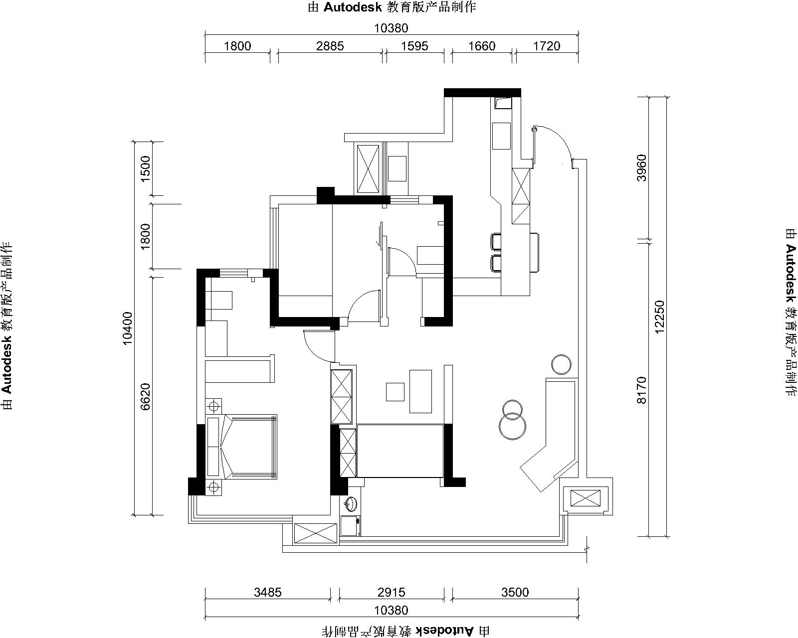

  • 胡桃夹子xx 2019-9-27 11:39:13
    第二张图的方案,我是真的不知道冰箱可以放在哪里  太尴尬了
  • 胡桃夹子xx 2019-9-27 11:36:38
    第一张图生活阳台是画错了,当时以为是墙体,后来才反应过来是栏杆,要封窗。
    第二张图厨房出来是个可以上翻的台面
请大佬帮我优化一下,或者有没有其他方案
