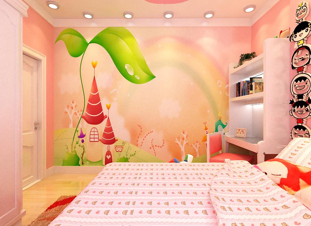

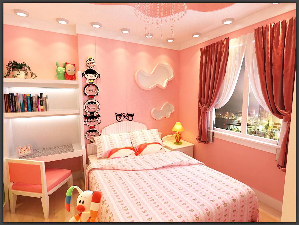

本人新手,新作了个儿童房效果图,求指导(第一次发帖,不太懂,不知道有无出错)
视角1
视角1
朋友说太粉了,不显高档,我想得到更多意见,让自己进步,望指导。
我在窗处从外到内打了3到4盏面光灯,蓝色的,里面就是筒灯黄色的。整个画面很黄,感觉很糟糕。。
作图真的让我感到有点压力。
发表评论37
  • 静夜 2012-2-23 10:05:59
    感觉你那筒灯太多了,没主灯也要不了这么筒灯的啊
  • 祗爱纹乾 2012-2-23 10:10:48
    有一个主灯水晶灯的,只是没那么亮,所以我才打了筒灯了,很郁闷,那怎么把灯打好才对呢?
  • 毛豆先生 2012-2-23 10:21:15
    太粉了, 灯光 家具都粉了 配饰上可以换点别的色系。个人感觉
  • 祗爱纹乾 2012-2-23 10:26:48
    zz2130523 发表于 2012-2-23 10:15
    。。这灯打的 满天星呢。。辅助光给到位就OK了。。色溢重了点
    嗯嗯,谢谢,我今晚回去改进改进。
  • 祗爱纹乾 2012-2-23 10:27:37
    嗯嗯,确实,那我再把色分配好些。谢谢
  • 祗爱纹乾 2012-2-23 10:29:05
    浅笑kiss轻叹 发表于 2012-2-23 10:24
    看窗外应该是夜景,那你窗外的光源应该调成深蓝色啊……
    我之前调了深蓝色后,里面就有很多深蓝色的色光出现了,应该是我弄的灯光问题吧,我再试试,谢谢哦
  • yushuiguo 2012-2-23 10:29:55
    筒灯的间距没有那么小,还有筒灯太厚了,灯光不亮,你可以补光。
  • 烟花芬芳 2012-2-23 10:33:13
    不是很好色彩搭配方面感觉比较的暖色彩没有过度需努力啊
  • W.SJ 2012-2-23 10:35:59
    筒灯比例不好.图太平了,相机角度也不好!
  • 祗爱纹乾 2012-2-23 10:52:40
    嗯嗯,我发现了,我今晚回去再修改。公司电脑不行的说。谢谢
  • 祗爱纹乾 2012-2-23 10:54:14
    Blank 发表于 2012-2-23 10:32
    出图质量有待提高
    嗯嗯,灯光细分什么的我也忘记调了,还是有很多问题,我会再改进,谢谢哦
  • 祗爱纹乾 2012-2-23 10:55:44
    是啊,我作图总是这样,效果图都是自己摸索着视频做的,可是很久没做就又忘了,灯光过度真是个问题,我经常一个暖色就过去了。。应当注意这方面。谢谢你哦
  • 祗爱纹乾 2012-2-23 10:59:41
    嗯,很多问题了,得改进很多的说~
    谢谢你的意见哦
  • 烟花芬芳 2012-2-23 12:08:51
    祗爱纹乾 发表于 2012-2-23 10:55
    是啊,我作图总是这样,效果图都是自己摸索着视频做的,可是很久没做就又忘了,灯光过度真是个问题,我经 ...
    呵呵没事多做多看相信你一定可以做的好的。
  • 叶子、 2012-2-23 14:11:13
    色调太粉了,反而显得画面太平,凸显不出亮点!
  • W.SJ 2012-2-23 14:19:32
    祗爱纹乾 发表于 2012-2-23 10:59
    嗯,很多问题了,得改进很多的说~
    谢谢你的意见哦
    36899160有时间来群里交流下
  • ●面向大海℡ 2013-6-20 14:51:25
    椅子和写字台比例太不对了.还有筒灯,图主要是溢色太严重了,vray中有个材质包裹,效果很好的,试试吧....
  • 朝_。 2013-6-21 15:19:43
    灯不需要这么多,颜色可一搭配下,不要全粉
  • ωǒ爱罗 2013-10-22 11:21:27
    家居装修中,筒灯的安装间距要在1m以上,还有你的窗帘没有悬挂的地方还有穿插了,水晶灯的位置最好不要在床的正中间,大体的感觉我挺喜欢的,很适合女生住,女生做的图都比较温馨啊,不像是男的做的效果都跟闹鬼一样
  • huang8861 2014-1-1 10:41:46
    灯太多,颜色太粉了,住着会会感觉烦躁!有点曝光
  • 祗爱纹乾 2014-1-6 09:51:37
    谢谢各位,不过这图是好久前的了,现在我的效果图水平都有了相应的提高,以后还望大家多多指导;
  • linwenyi 2015-6-15 17:36:00
    筒灯的模型换个小点的,间距放大点,每个之间大概800或者1200左右吧,找张好看点的淡粉色墙纸,墙纸家具那些都是粉色了,所以灯光的色调就不要太粉了,然后再加点冷光把整体色彩协调下
