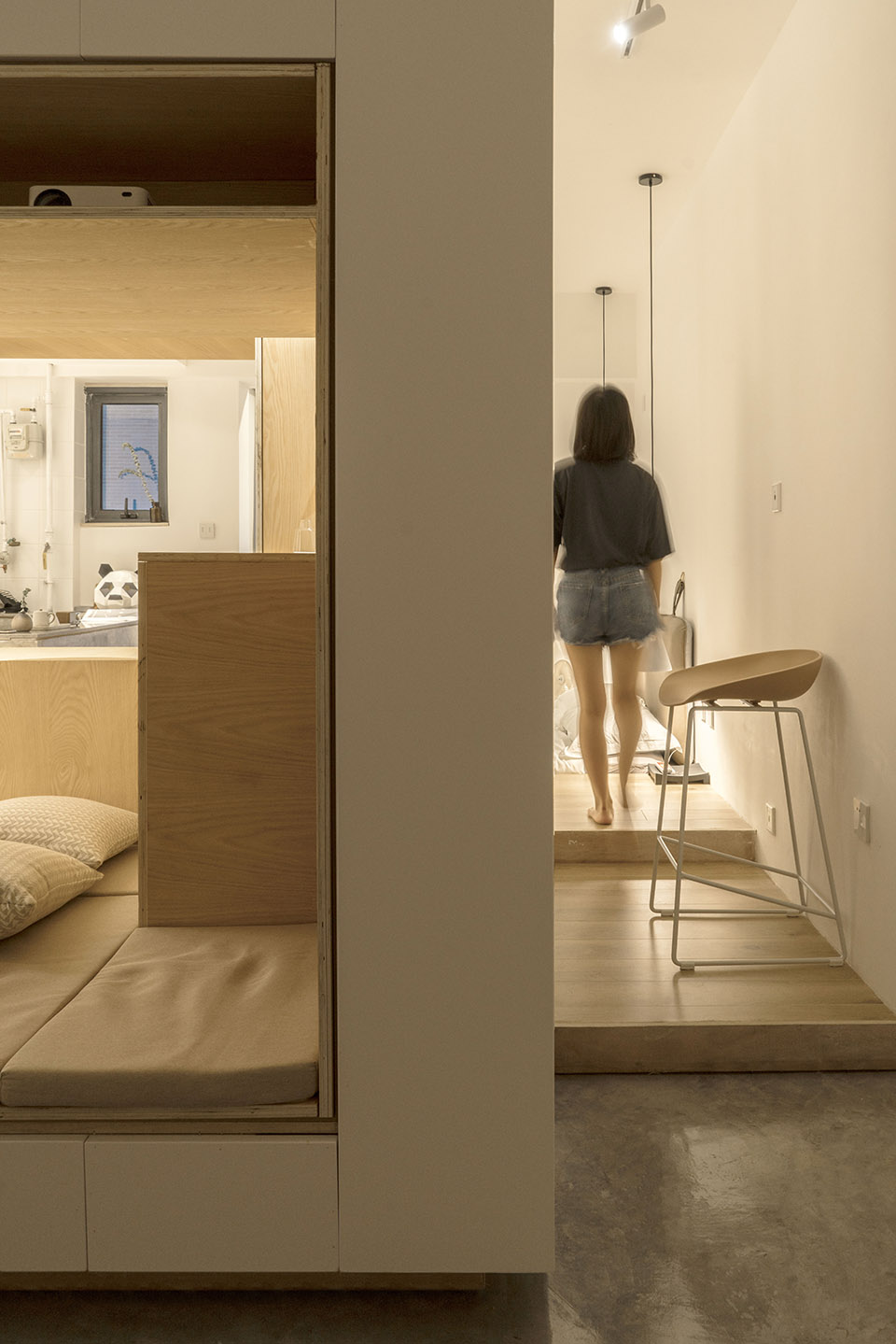

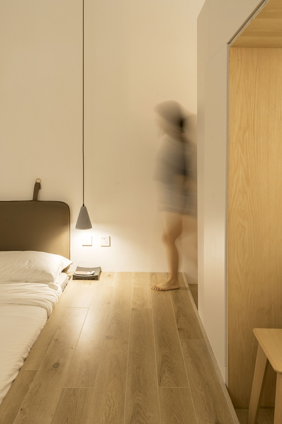

体量之外,是“行”的空间,客厅、走廊、卧室形成各自独立又彼此相连的状态,解决了民宿的基本需求。并进一步对主要的就寝区域进行了空间处理,通过地平面抬高、床位下陷的方式,制造亲切尺度的2.5m高的空间以满足人的心理需求。
体量之内,是“止”的空间,被掏挖的家具体量提供了可停留的、视线贯通的几个主要洞口,通过洞口空间完成跟“行”空间的互动。靠近入口的大洞口与客厅结合成为沙发区,不同深度的座位让人们可选择坐、靠或躺在其中,观看投影在墙面上的视频画面;西侧的洞口结合卧室设置写字台,包裹性的空间、小尺度的书架让工作空间产生一定的独立性;南北两侧的洞口与走廊相接,南侧靠卫生间设置置物台及盥洗台,北侧设置一个一人吧台。不同洞口空间向外衍生的同时也向内制造了相互窥探的机会,产生意外的惊喜。

▼入口视角
▼家具体量外观
▼家具体量边连接卧室的走廊
▼开放厨房和卧室

空间关系得以解决之后,我们用材料进一步塑造不同尺度的空间。“行”的空间中,墙面和顶面选用白色乳胶漆和瓷砖等材质,让空间的连续性得以加强,地面分别使用混凝土及木地板等材质以区分不同的领域。“止”的空间中,家具体量的外表面采用白色吸塑面板以保持外部连续空间边界颜色的统一;家具内部选用实木多层板,制造柔软温馨的空间氛围,和”行”的空间形成对比。
