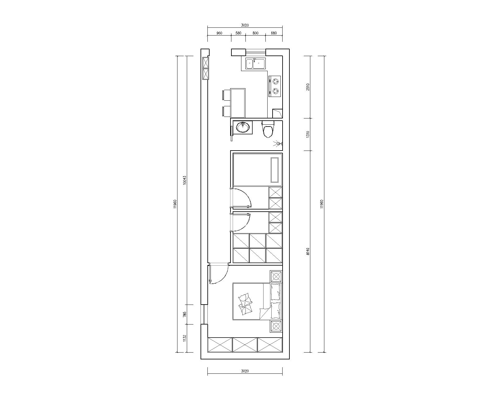

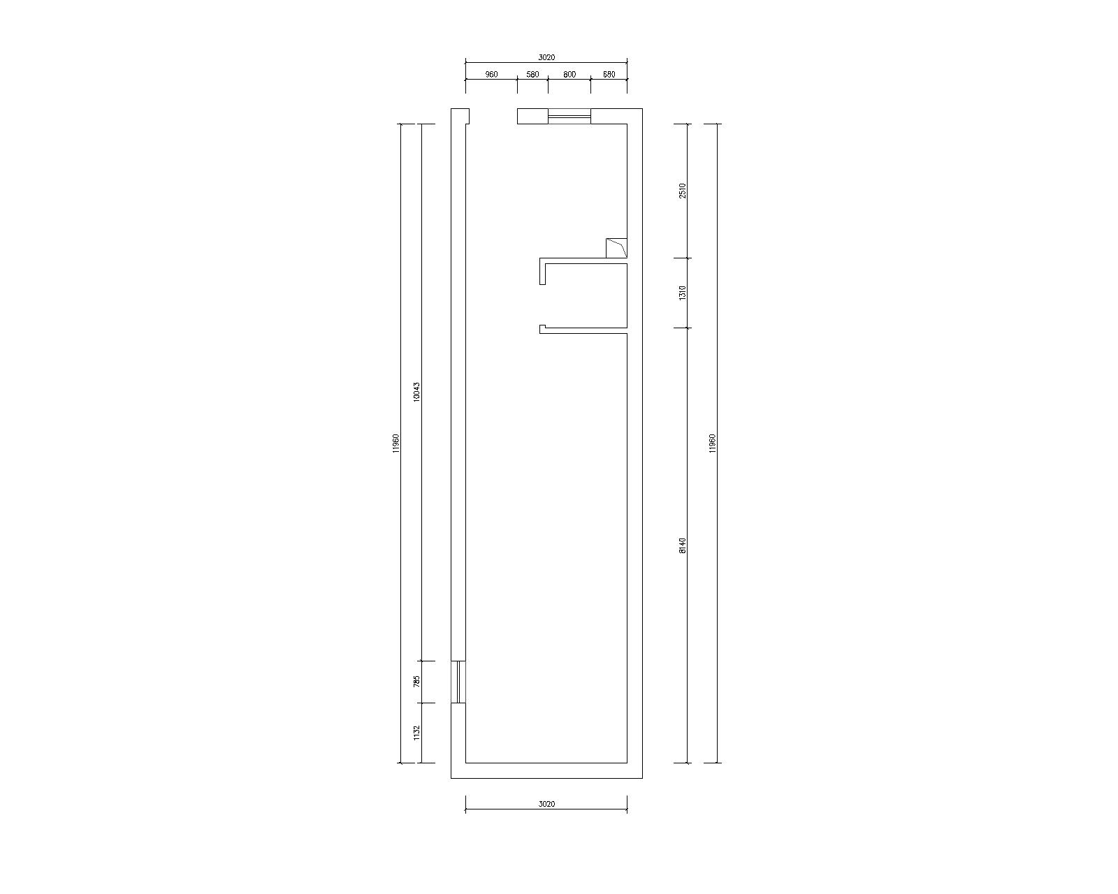

一个47平的小房子,求大神帮忙优化下方案
2019-11-17/ 户型方案/ 户型交流/ 只看大图 阅读模式
业主想要做三房,自己单身女性,父母,姥姥住一起,所以需要三个房间,大神们帮忙看下怎么设计合理点
发表评论7

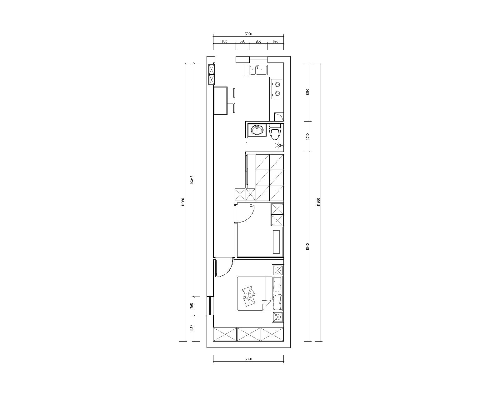

  • at花花草 2019-11-25 11:27:16
    因为房间格局比较狭长,建议把公共区域放到中间做分区,老人房建议用榻榻米,增加储物空间,厨房建议缩小占用面积,达到正常使用即可,图没有细化,希望对你有帮助
    多谢,又开阔了想法

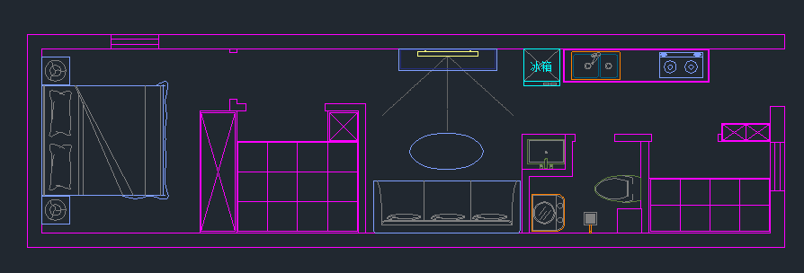

  • 昝政忠 2019-11-17 12:15:17
    两个老人房都是榻榻米中间用玻璃隔断隔开尽可能的保证采光和通风条件允许的话做个新风会好些,厨柜台面延申做了个吧台式的就餐台人多的情况下可以把老人房的塔塔米做一个升降台做客人比较多时候的备用餐厅,最后我在过道的地方加了个卡座做为一个小型的会客厅同时也削弱了进门就是一个冗长过道的尴尬。以上仅个人意见希望对你有帮助。
    我觉得是不是少了洗衣机的位置?可以放在橱柜下面
    可以在隔断的地方加软隔断嘛!三代同堂也好互相照应。
    非常感谢,就是两个老人房会不会私密性差了点
