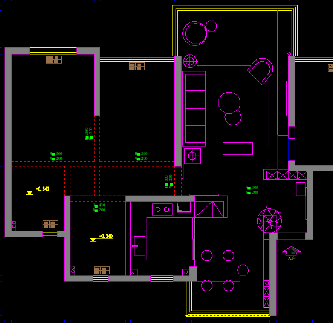

各位大佬有没有更加新颖的方案呀,求分享交流!

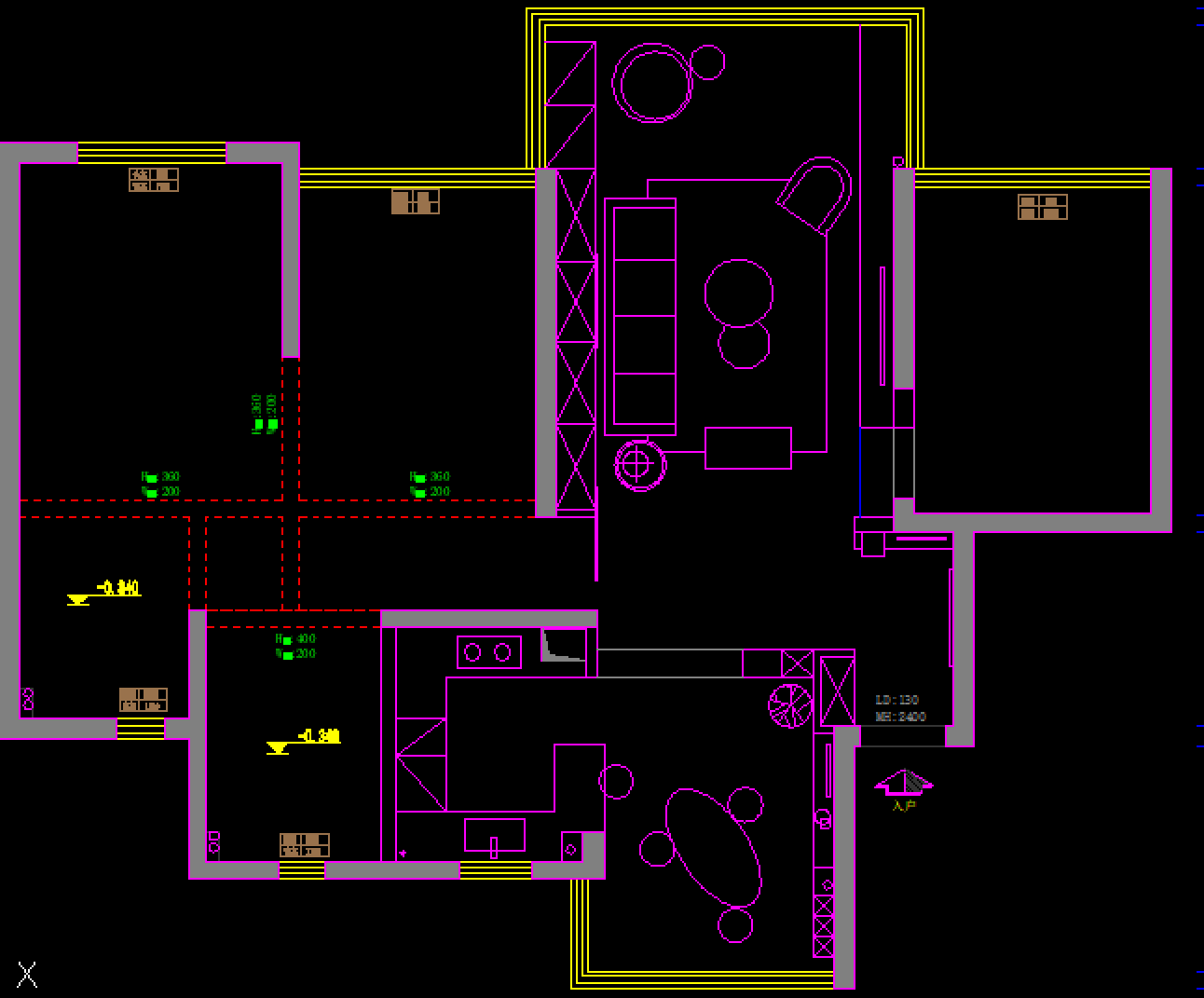

  • 生活的追求者 2019-11-22 18:16:04
    昝政忠 发表于 2019-11-22 17:08
    餐桌是800-1600的椭圆岩板桌只是餐椅有点小主要是懒得去托图库正常家庭用餐是没问题的冰箱的话还是净量做 ...
    业主用烘干机,晾晒其实无所谓啦。只是在功能分区上也确实要预留一处较好。冰箱放里面虽然方便很多,只是对于这个空间还是有点偏挤了,特别是放了对开门的更尴尬!这个户型更改出设计的也只有这么几处,加上有老人的生活条件,很伤脑子
  • 昝政忠 2019-11-22 17:08:52
    生活的追求者 发表于 2019-11-22 16:38
    椭圆餐桌应该有点小吧.我觉得很适合不常在家做饭且喜欢休息的业主,冰箱放立面可能不是很方便哦 ...
    餐桌是800-1600的椭圆岩板桌只是餐椅有点小主要是懒得去托图库正常家庭用餐是没问题的冰箱的话还是净量做到厨房里边用起来方便些……刚突然发现好像没有晾衣服的地方0 0
  • 生活的追求者 2019-11-22 16:38:21
    昝政忠 发表于 2019-11-21 16:04
    方案出来了发出来看看互相学习学习1
    椭圆餐桌应该有点小吧.我觉得很适合不常在家做饭且喜欢休息的业主,冰箱放立面可能不是很方便哦。不过从方案里面感受到了灵感发现细节处理很有意思。感谢大佬
  • 昝政忠 2019-11-21 16:04:48
    昝政忠 发表于 2019-11-21 12:04
    个人愚见(楼主这线条颜色)
    方案出来了发出来看看互相学习学习1
  • 生活的追求者 2019-11-21 14:47:44
    463176980 发表于 2019-11-19 15:14
    我觉得主卧衣帽间可以做小一点,主卫可以放个淋浴功能,厨房餐厅的位置感觉有点散,整体感不好,可以考虑封 ...
    非常感谢大佬的提议。主卫没有淋浴功能因为是业主提议的,所以就保留了衣帽间的储物空间。只是几块承重墙的限制,只能在北边空间来操作了。
  • 昝政忠 2019-11-21 12:04:56
    个人愚见(楼主这线条颜色
    方案出来了发出来看看互相学习学习1
    这样分布的话是不是会阳角过多了,空间的规整度上有点凌乱。可是看到大佬的方案后,我有个衍生性的想法,感谢大佬的灵感
  • 463176980 2019-11-19 15:14:57
    我觉得主卧衣帽间可以做小一点,主卫可以放个淋浴功能,厨房餐厅的位置感觉有点散,整体感不好,可以考虑封闭的中厨保留,把餐厅西厨做外面单独做一个方案,对了,你主卧的门方向开反了
