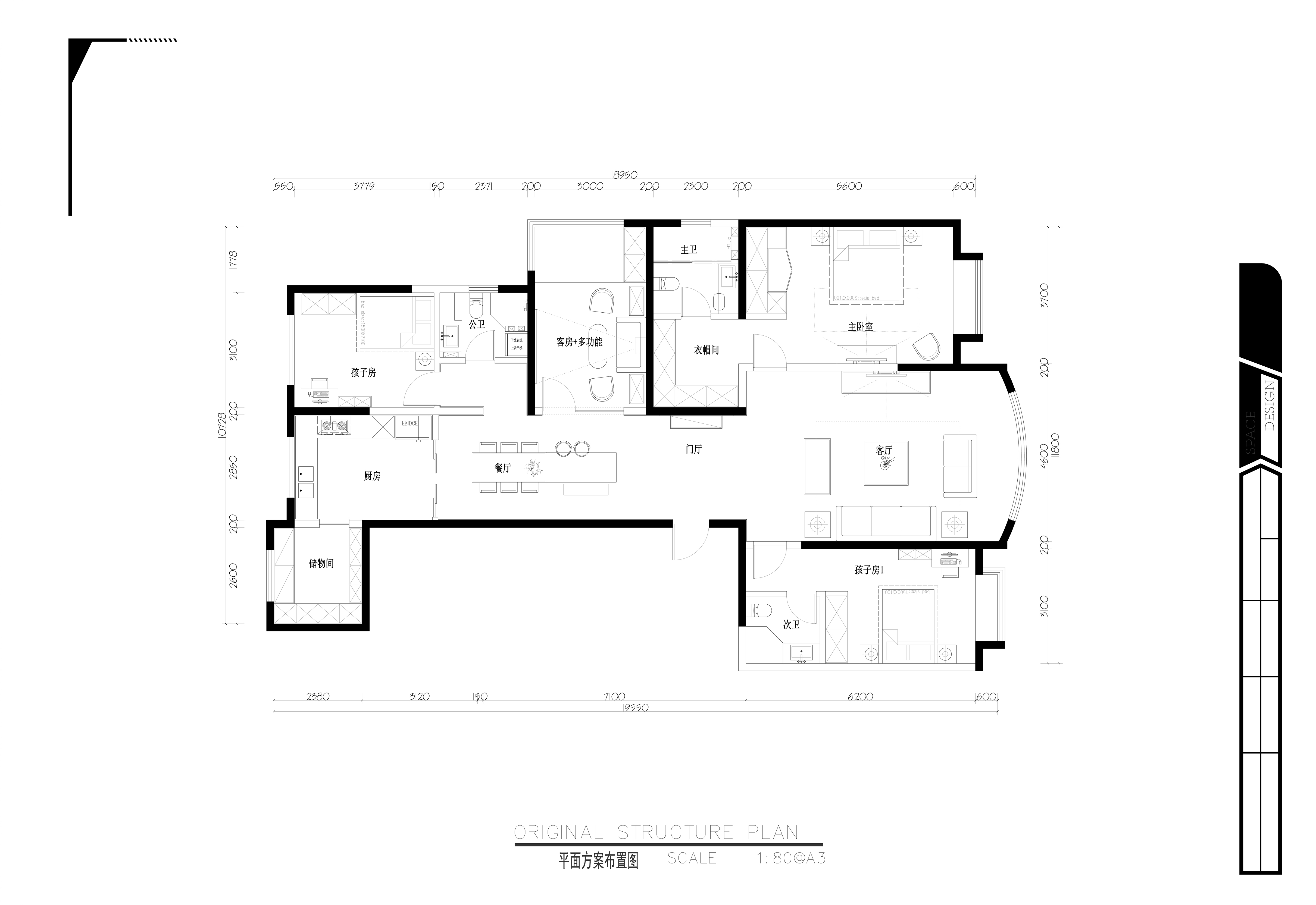

实在不知道这个厨房和餐厅咋样才顺眼 储物间要保留

厨房!餐厅这里怎么弄比较好呢!

  • 丹麦女孩有点甜 2019-11-20 10:02:21
    1.餐厅左上方门洞移到右边,公卫台盆外放到墙后面,2.右上方门移到右侧3.中间墙壁往后推做个嵌入式酒柜4.主卧房门从衣帽间进去5.厨房占地太大,浪费面积太多6.没看到生活阳台。左上角孩子房规划的也不是太好等等。整体还可以再调整调整吧吧个人感觉
    好的! 谢谢指点
  • 463176980 2019-11-19 15:06:13
    这个户型结构摆在这里,也没什么好大改的,就是细节可以再优化一下,你这个餐厅,我觉得最大的问题是餐厅上面的两个门的位置有问题,一个多功能房的门,还有一个洗手间门口的那个门洞,我觉得位置调整一下,往左右两边移动,让餐厅上下两侧的稳定性显得高一点,厨房这块。感觉空位置太多了,下方还可以再加一排橱柜,别挡住储物间的门就可以了,还有一个进主卧的门我觉得可以改一下,从侧边进,这样不会跟对面小孩房卧室的门对到,还有就是开门也有墙可以靠。
    谢谢指点
