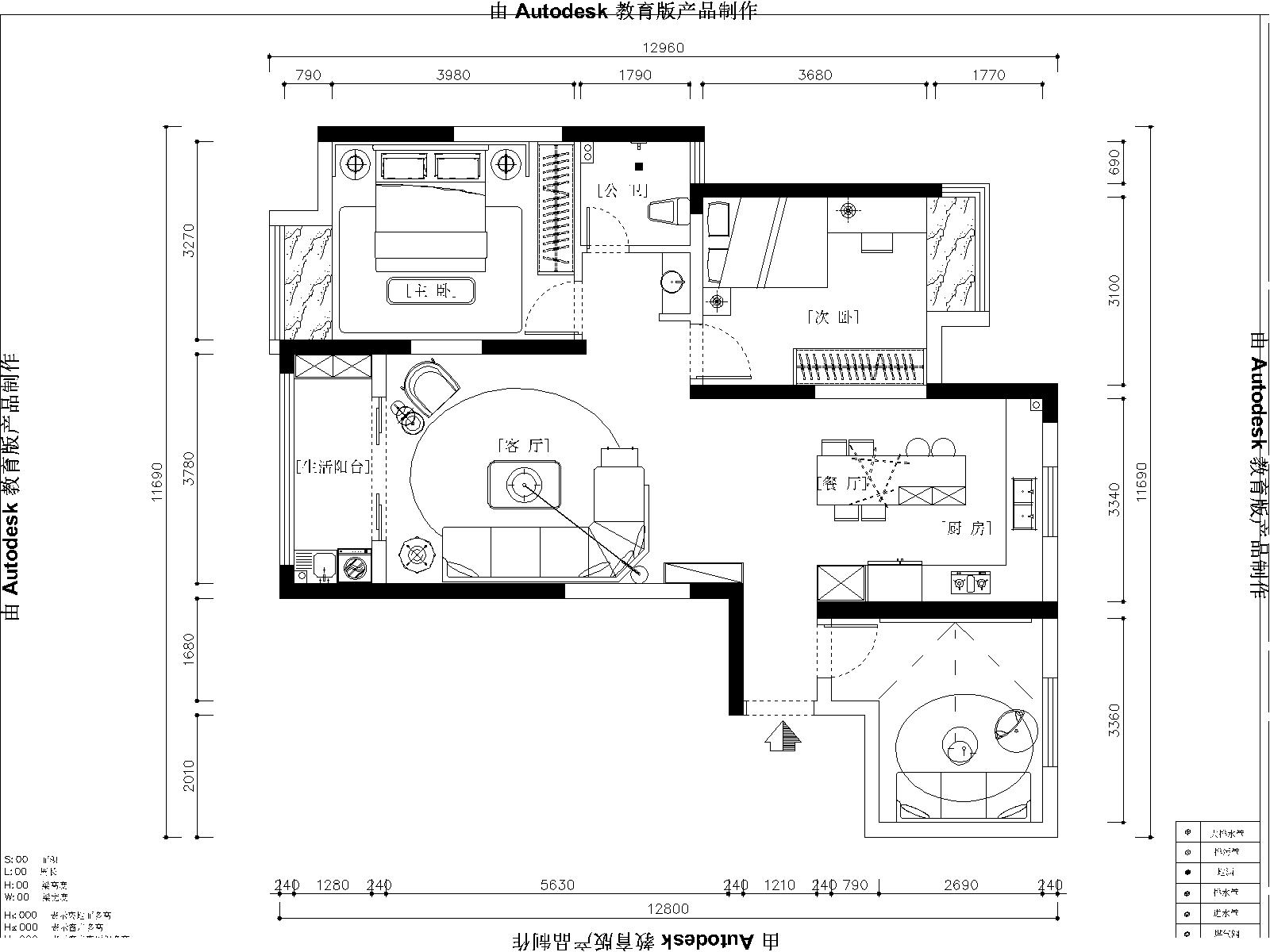

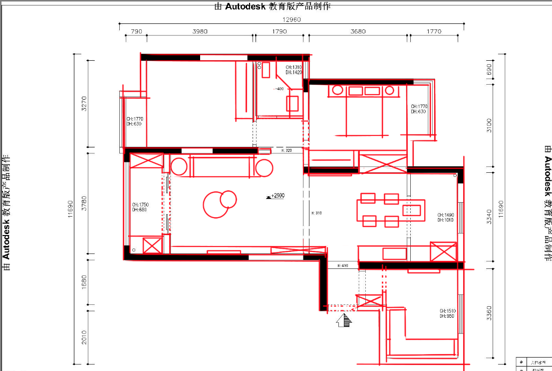

自己做的方案

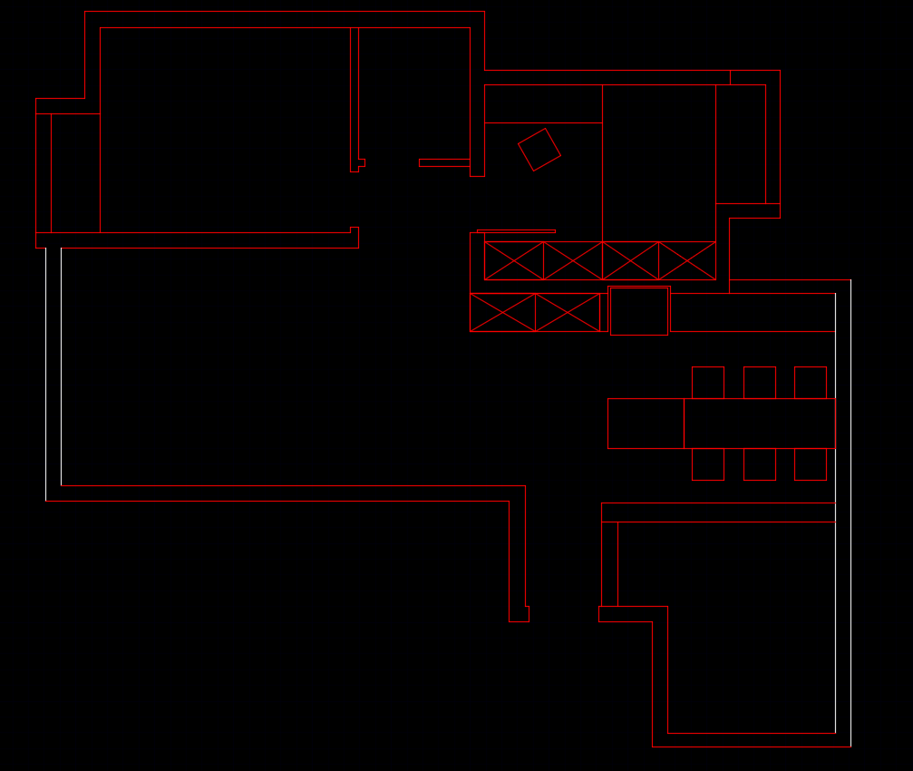

自己做的方案
原始户型图
原始户型图

  • 嘀嘀嘀··· 2019-12-1 11:05:46
    您看看这个
    后面也完善些,影音室放在入户那间房的确是最合适,阳台就保留最原始的用作生活阳台
    影音室是原来的阳台的位置,光线肯定比较好,影音室一般是不需要这样特别亮的,不知道你有没有这样的感觉,然后客厅的地方光线多多少少被挡住了。
  • self1993 2019-11-26 18:19:02
    卫生间的墙体,风水上,是不能靠床头的,心里也会觉得不舒服
  • self1993 2019-11-26 18:16:15
    餐桌上的高柜不知道具体做法怎么样,可以和玄关组合
  • 463176980 2019-11-25 18:34:33
    整体方案还好,就是那个卫生间处理一下,把洗手盆放到里面去,然后洗手间的门要挡一下,客厅不要直接看到洗手间门
  • 老实村设计师 2019-11-25 13:05:43
    业主有说是独立的影音室吗,如果没有的话可以考虑做开放的,把客厅和影音结合起来
    要的,他喜欢空间回音的那种感觉,所以排除了客厅影音
  • 是可达鸭 2019-11-24 10:35:13
    次卧床头朝西不好,再摆摆把桌子做小一点。
    入门处没有鞋帽柜,可以把影音室墙推进一点做个柜子。
