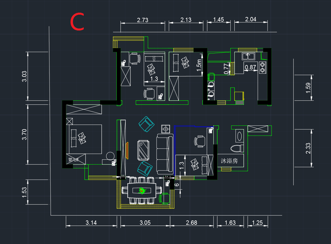

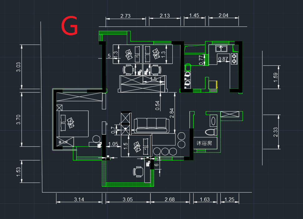

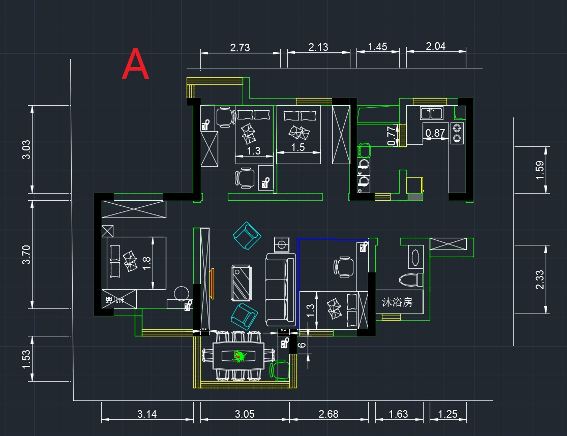

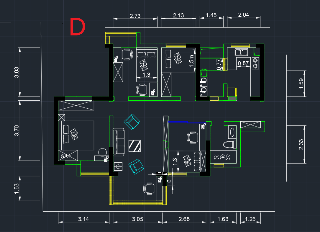

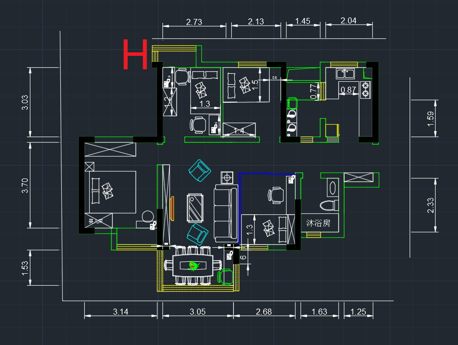

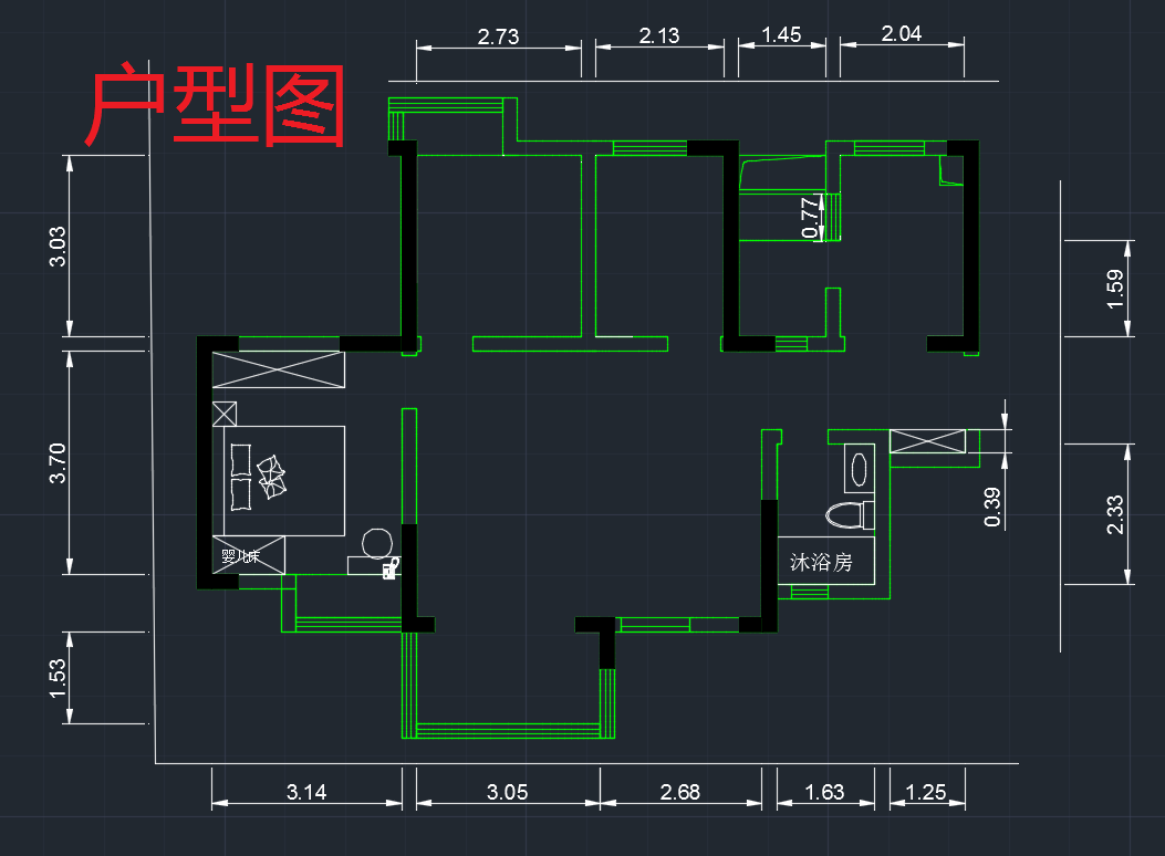

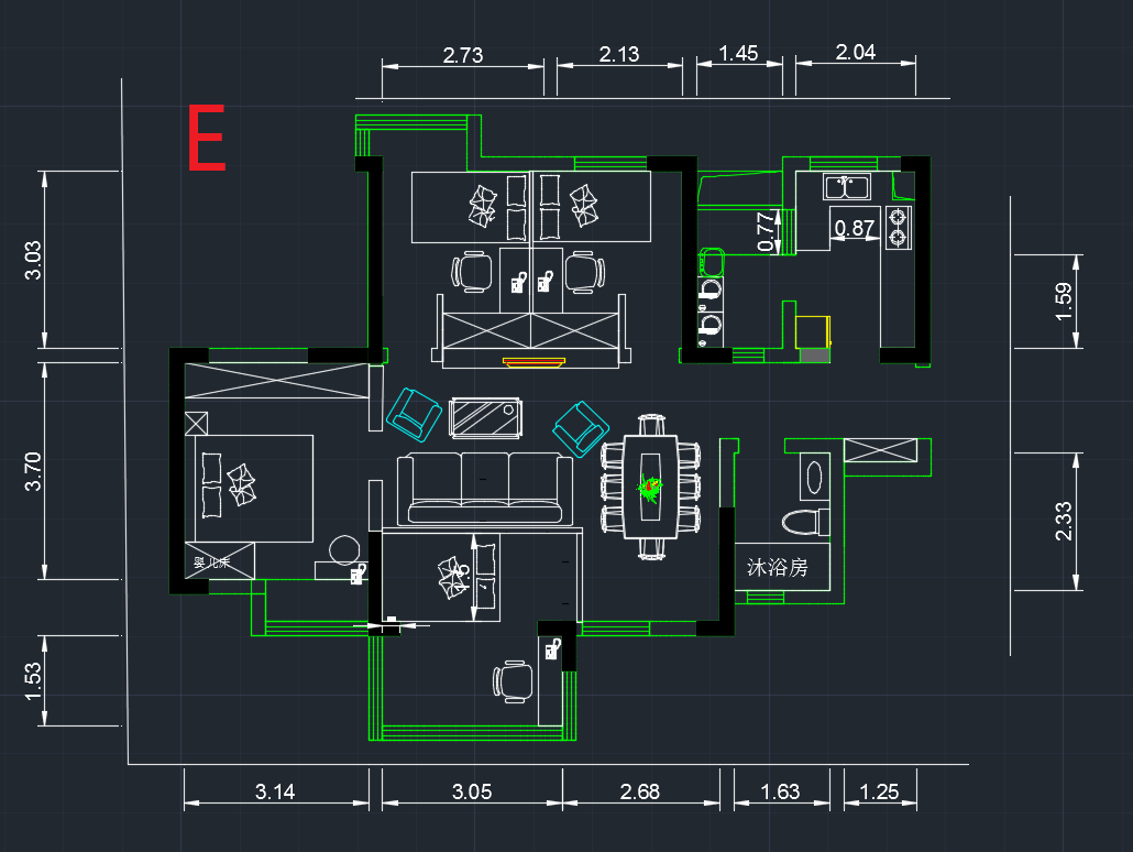

感谢@没吸;@光与舒适两位朋友给了我很好的建议,再次在此表示感谢,我结合他们的建议,对原方案进行了优化,设计出来了8个方案。
请大家帮帮看看哪个合适? 同时也欢迎大家提出好的优化建议。
无奈家里人太多,父母,我夫妻二人,女儿还是准备二胎,我想把房子从三房改成四房,餐厅在客厅阳台了。

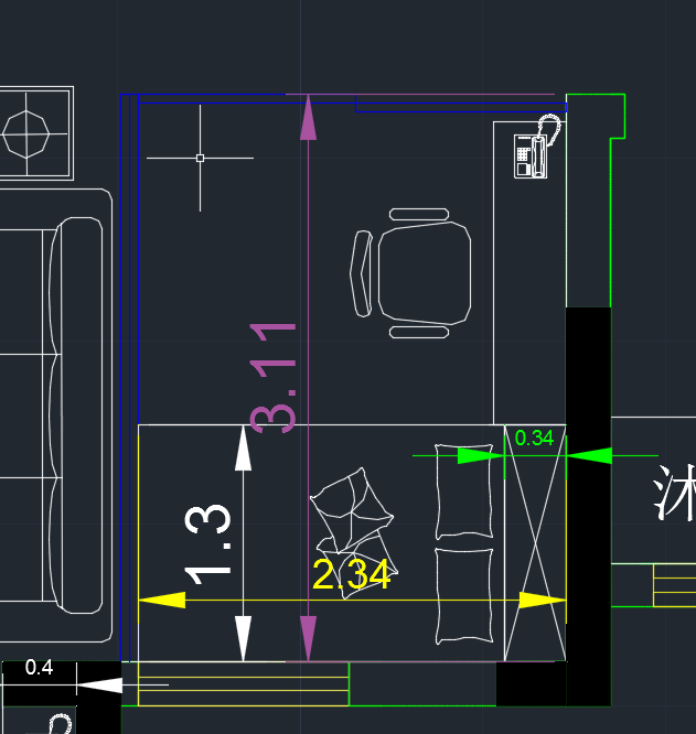

    之所以左上角卧室安排成高低床,我的想法是他俩小的时候睡在一起,这样客厅的卧室就是玩耍的空间,另外客厅的书桌是我办公用的。这也可以当客卧、书房、玩耍区域
    另外请问我想将客卧缩减成1.9*1.3m,用玻璃隔断隔开,但是中间有个窗户,请问这个怎么设计比较美观、?

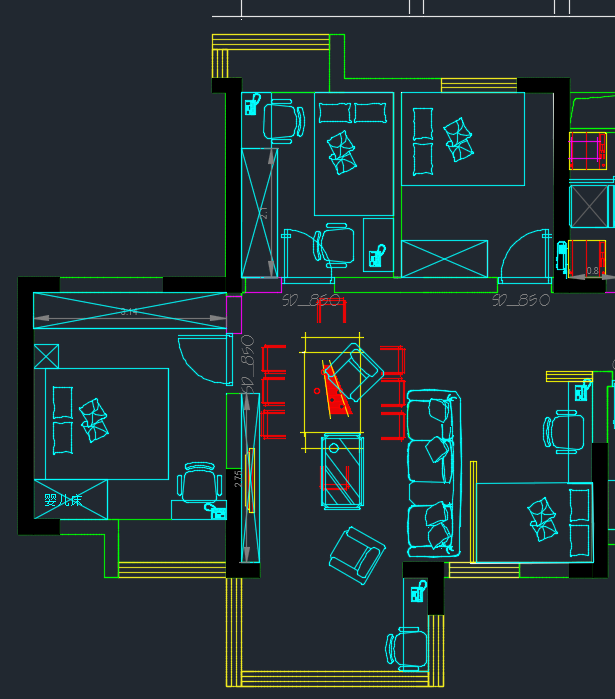

  • JINT_ 2019-12-8 16:53:16
    18628346763 发表于 2019-12-8 14:59
    @JINT
    我根据你们的思路与建议,我自己也做了一个方案:
    1.客厅卧室减少到1.3*1.9这个就作为小朋友的房 ...
    比较建议的是2间儿童房采用我跟那个YTT1005的方案,你这样弄儿童放舒适度其实很低..
    之所以左上角卧室安排成高低床,我的想法是他俩小的时候睡在一起,这样客厅的卧室就是玩耍的空间,另外客厅的书桌是我办公用的。这也可以当客卧、书房、玩耍区域 另外请问我想将客卧缩减成1.9*1.3m,用玻璃隔断隔

  • 18628346763 2019-12-8 15:01:43
    YTT1005 发表于 2019-12-7 15:16
    厨房做卡座餐厨一体化,生活阳台改到客厅去老人房压缩一点扩大客厅深度。
    如果将客厅卧室减少,客厅电视区域就可以放下一个大的餐桌。1.8*0.9M的平时收起来。
    我自己根据你们的建议又优化了下,您看是否可行?

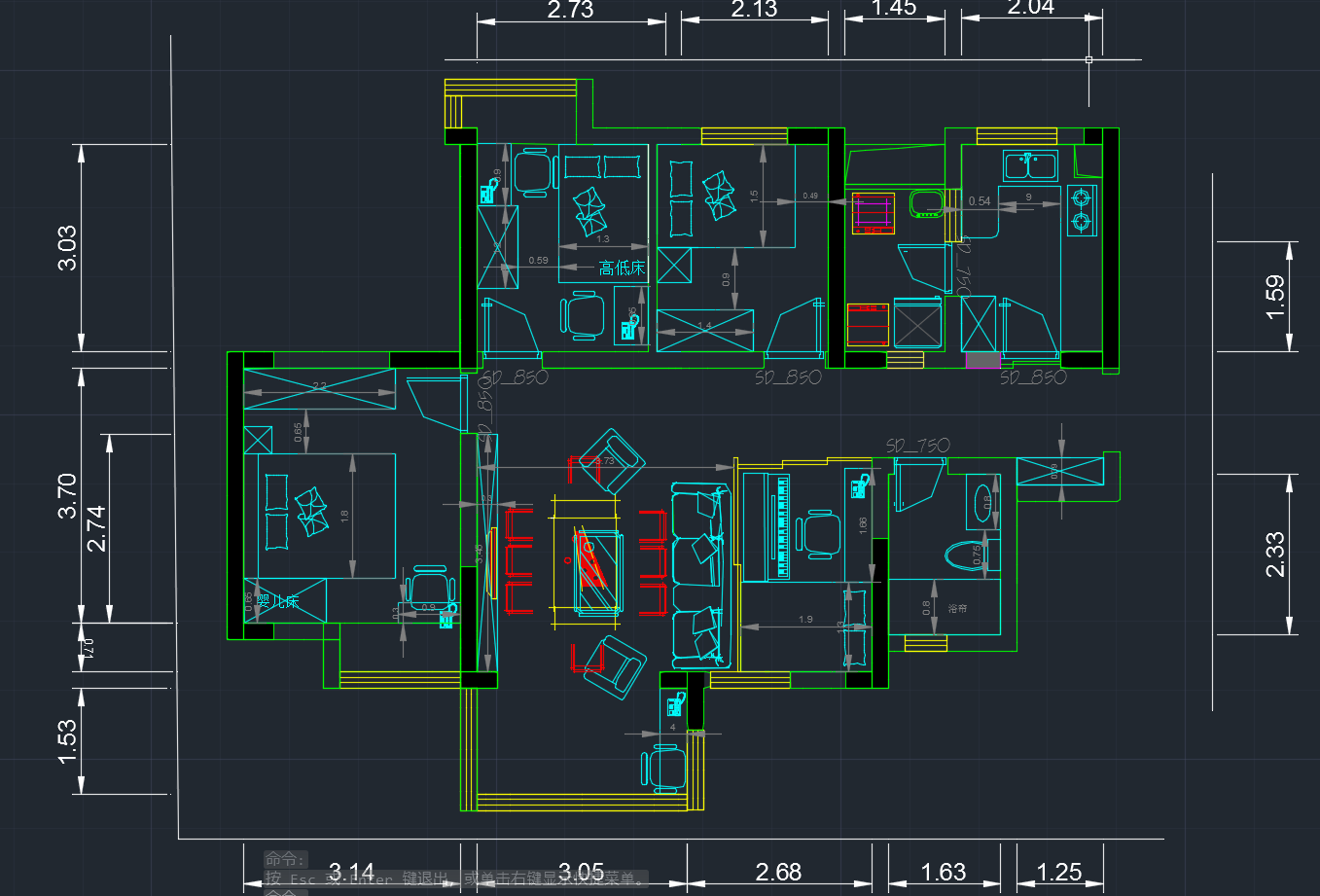

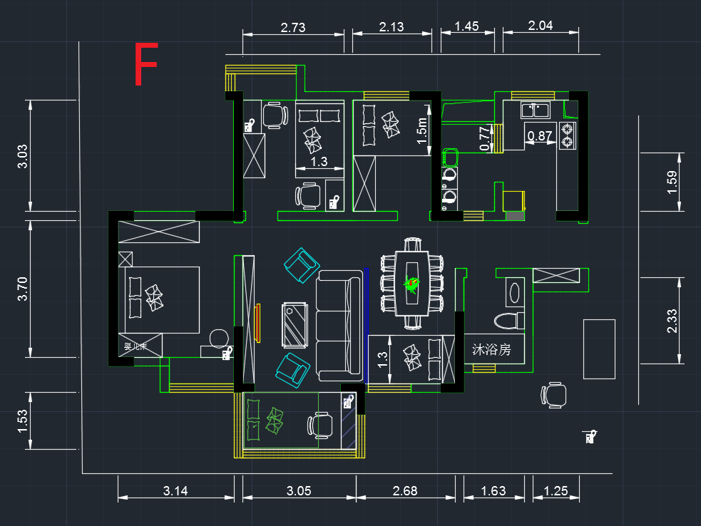

  • 18628346763 2019-12-8 14:59:51
    JINT_ 发表于 2019-12-7 14:29
    嗯呢,如果不想这样的话吧老人房还原成榻榻米的就可以了
    @JINT
    1.客厅卧室减少到1.3*1.9这个就作为小朋友的房间,有床还有个书桌,另外如果要用的话也可以放下钢琴;
    2.老人房改到生活阳台左边的房间,这两个房间均做成2.5宽的,一边是小孩的,可以放大书桌;另一边是老人的1.5M的床,还可以放一个1.5M的床;
    3. 另外一种设计是:
    主卧和左上边增加一点墙,做成两个均是一片墙的衣柜;这样就要将主卧门下移0.6M,将电视墙减少从3.4到2.75;
    以上方案是否可行,还请大神门赐教,指点迷津;

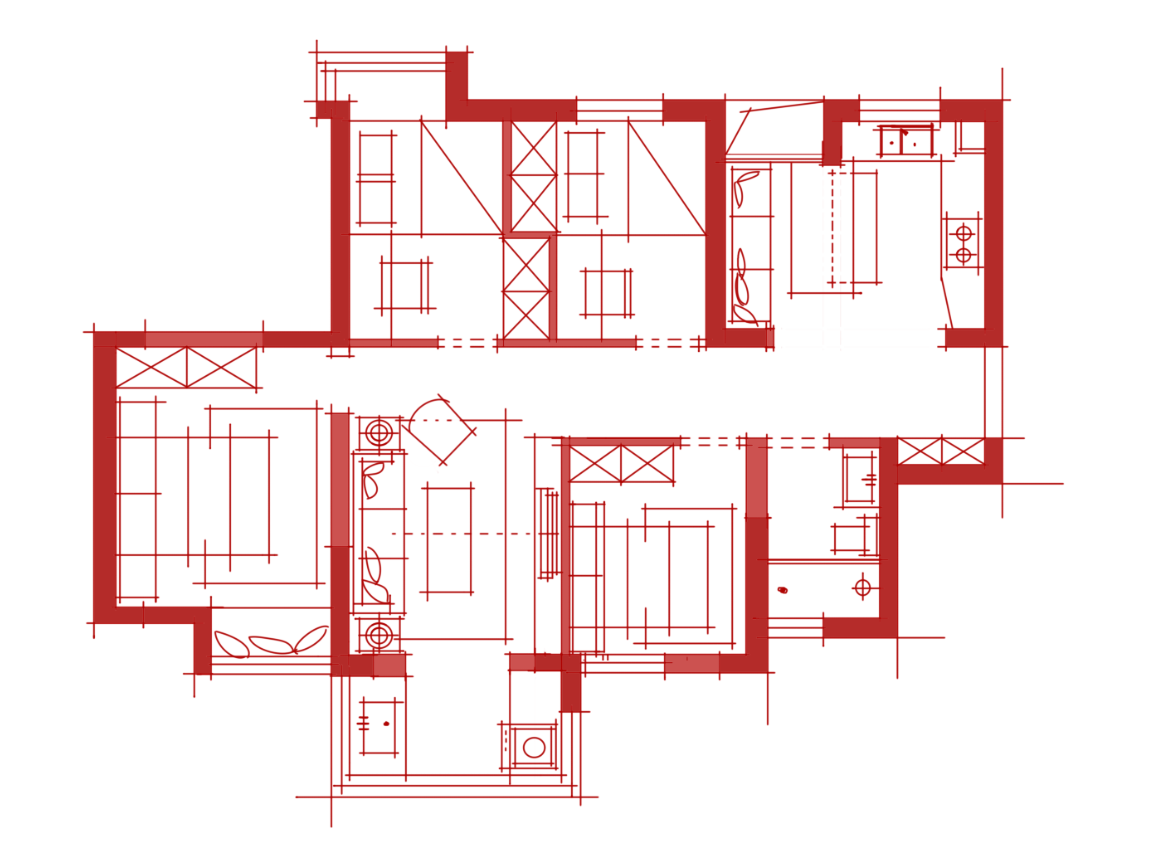

  • YTT1005 2019-12-7 15:16:21
    这个生活阳台改成餐厅,我在思考下,谢谢啦
    如果将客厅卧室减少,客厅电视区域就可以放下一个大的餐桌。1.8*0.9M的平时收起来。 我自己根据你们的建议又优化了下,您看是否可行?
  • JINT_ 2019-12-7 14:29:49
    JINT_ 发表于 2019-12-6 16:10
    稍微改动了一下,客厅旁边的卧室是想给老人用的,考虑到老人可能会起夜,靠墙放床会相互影响就这样子做了, ...
    @JINT 我根据你们的思路与建议,我自己也做了一个方案: 1.客厅卧室减少到1.3*1.9这个就作为小朋友的房间,有床还有个书桌,另外如果要用的话也可以放下钢琴; 2.老人房改到生活阳台左边的房间,这两个房间均做成
  • 18628346763 2019-12-7 13:57:12
    你好,这个方案客厅做的老人房确实很大,距离卫生间也方便,使用起来很人性化;有个问题就是客厅宽度窄了,只有2.6M,6个人使用起来有点困难。

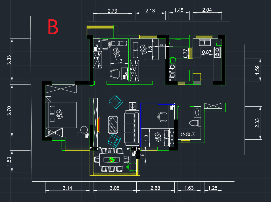

  • JINT_ 2019-12-6 16:10:18
    稍微改动了一下,客厅旁边的卧室是想给老人用的,考虑到老人可能会起夜,靠墙放床会相互影响就这样子做了,为了让餐厅舒服点,就牺牲了休闲阳台了,对原结构改动会比较大,一点小小的意见

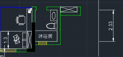

    你好,
    我依然不明白你说的2.33改成2是哪里呢?
    另外如果沙发和电视墙对换,那电视墙那边玻璃幕墙上无法挂电视和埋线,如果做成电视柜那就无法通透。
  • jinsedeheian 2019-12-5 14:38:48
    18628346763 发表于 2019-12-4 22:20
    非常感谢你的建议!!!
    1.上面左边的卧室是放的高低床,下面是1.3米,上面是1米,考虑的是小的时候他们 ...
    1.我看你的介绍,我以为只是单方父母过来居住。我建议的出发点就是,性别不一。
    2,右下角卧室我指的不是他的宽,2.33是他的纵深
    3.沙发依然不建议靠在玻璃幕墙,因为沙发靠背面积过大,视觉效果和通透效果依然没有反过来好。
    1.玻璃墙,可以做地插。 2.卧室纵深缩小主要还是为了给壁挂餐桌展开时让位。 3.对调,一、你的电视墙比沙发墙长,没有必要,让出之后有很大位置。 二、沙发的背面和(电视机与电视柜)的背面比较,
    你好, 我依然不明白你说的2.33改成2是哪里呢? 另外如果沙发和电视墙对换,那电视墙那边玻璃幕墙上无法挂电视和埋线,如果做成电视柜那就无法通透。 [attachimg]8151946[/attachimg]
  • 18628346763 2019-12-4 22:20:18
    jinsedeheian 发表于 2019-12-4 21:31
    不行,我给你个建议,如果不介意多花点钱的话,会舒适一些。
    1.我建议最上面两个卧室的床用错层设计,这样 ...
    非常感谢你的建议!!!
    1.上面左边的卧室是放的高低床,下面是1.3米,上面是1米,考虑的是小的时候他们可以住在一起,等大点了就需要分房睡,万一二胎是个男孩呢;
    2.右下角的卧室长度是2.33米是因为旁边有窗户,做成2米的话,隔断就在窗户上了;这个不知道怎么处理;
    3.主卧的墙比卫生间墙长,沙发放置在右边考虑的是沙发后面是玻璃幕墙,这样看起来通透性好,要不客厅显得小;
    4.厨房旁边的房间是放了一个洗衣机,一个烘干机,一个洗布盆和晾衣架,这是生活阳台;
    5.因为主要的晾晒在生活阳台,所以主阳台就空出来了,不过顶我也可以做衣架,底下就是空着放一个书桌而已
    1.我看你的介绍,我以为只是单方父母过来居住。我建议的出发点就是,性别不一。 2,右下角卧室我指的不是他的宽,2.33是他的纵深 3.沙发依然不建议靠在玻璃幕墙,因为沙发靠背面积过大,视觉效果和通透效果依然没
  • jinsedeheian 2019-12-4 21:31:25
    1.我建议最上面两个卧室的床用错层设计,这样空间会大非常多,两个孩子的正常生活没什么问题。
    2.将右下角的卧室长度从2.33缩减到2米。
    3.将沙发墙和电视墙对调,可以增加沙发长度又不影响过道。
    4.将餐桌设置为壁挂式,设置在上方两个房间中间的墙上,那个墙240,非承重应该没问题。因为我不想牺牲你们晾衣服的空间,一家人多口人,晾晒空间太重要了。
    5.厨房不需要设置成U型的。
    说实话不太懂你厨房旁边的房间是做什么的
    非常感谢你的建议!!! 1.上面左边的卧室是放的高低床,下面是1.3米,上面是1米,考虑的是小的时候他们可以住在一起,等大点了就需要分房睡,万一二胎是个男孩呢; 2.右下角的卧室长度是2.33米是因为旁边有窗户,
