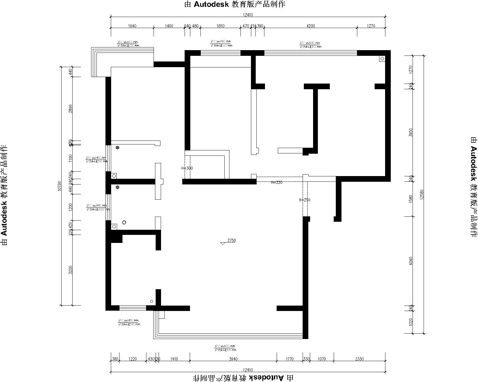

自己做的方案,求大神指导
2019-12-5/ 户型方案/ 户型交流/ 只看大图 阅读模式
自己做的方案,求大神指导
发表评论8
  • 弹脑门 2019-12-6 09:59:35
    1.主卧东墙太短,所以最好借用次卧空间,把主卧衣帽间加大,衣帽间南墙往南推一个衣柜的深度,长度直接顶到次卧门,重新开门,看客户书房使用频率,再决定衣帽间延伸多少,重新砌墙不用240的,木工板隔墙或者14墙就行,节省空间,木工100厚度比较适合,次卧没必要用一米八的床。主卧背景墙就可以大大方方的做了
    2.客户书房使用频率一般的,书房直接敞开,不喜欢开放的,就主卧衣帽间不用延伸到次卧门口,书房借用阳台空间。
    3.阳台书房和卧室中间需要隔断,不然没有隐秘性,书架背靠背,或者其他隔断方式
    4.客卫外边的墙敲掉,可以做干湿分区,浴室柜旁边用隔断装饰,节省空间,中间砌14墙,客卫门可以做推拉门,折叠门
    5.客厅摆放根据客户喜好,东西两边都可以
  • hyf972156339 2019-12-5 11:53:12
    酸菜面 发表于 2019-12-5 10:55
    主卧进门右边的哪个柜子感觉太奇怪了,我感觉压缩次卧空间把主卧哪个凹洞做成一个衣帽间会不会好一点,客厅 ...
    这些想法都做了,承重墙这边不确定,想做大的改动
  • 酸菜面 2019-12-5 10:55:05
    主卧进门右边的哪个柜子感觉太奇怪了,我感觉压缩次卧空间把主卧哪个凹洞做成一个衣帽间会不会好一点,客厅沙发和电视对调,做半墙高的电视背景咋样?
