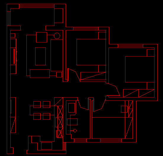

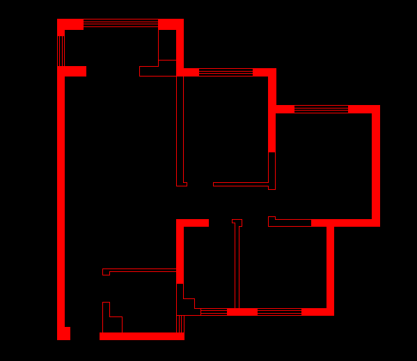

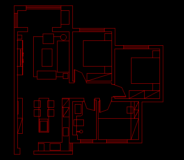

一个小三室的户型,做了两个方案,主要是厨房和餐厅太小了,很不舒服,但做完方案后,给燃气公司打电话,确认了两次,开方式厨房,不给通燃气,望多多指点,有什么更合理的方案没?

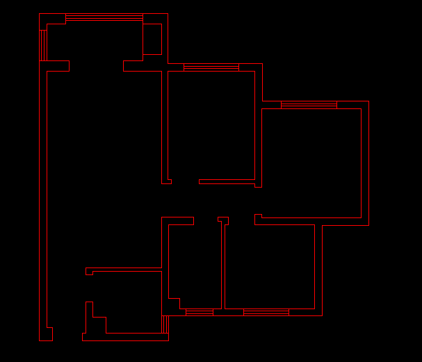

原始户型如下:
方案一: 1.png
方案二: 2.png

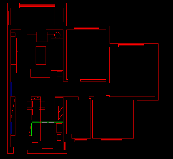

如果不做开放式厨房有什么好的建议没?否则天燃气不给开户也挺麻烦的。。。
附件里有户型型,谢谢大家。。。

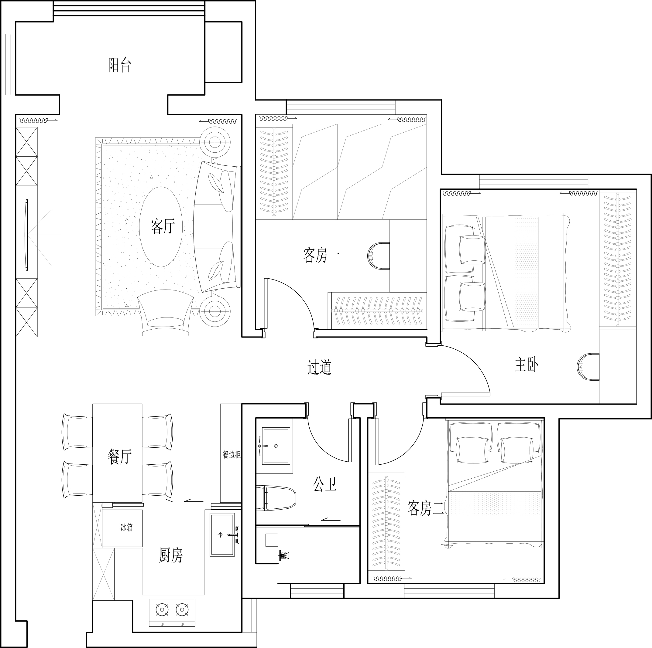

另外做了一个不是开放式厨房的方案:
多多建议,

  • designerc 2019-12-7 09:33:13
    童岩 发表于 2019-12-6 11:56
    能将餐厅,卫生间,上门的房间整体向左边移动660吗,主卧不动,主卧下面的房靠墙摆150的床,如果可以这样厨 ...
    餐厅那边是承重墙,想法挺好,但没办法实现,谢谢
  • 童岩 2019-12-6 11:56:47
    回帖奖励 +20 金币
    能将餐厅,卫生间,上门的房间整体向左边移动660吗,主卧不动,主卧下面的房靠墙摆150的床,如果可以这样厨房这边可以解决
