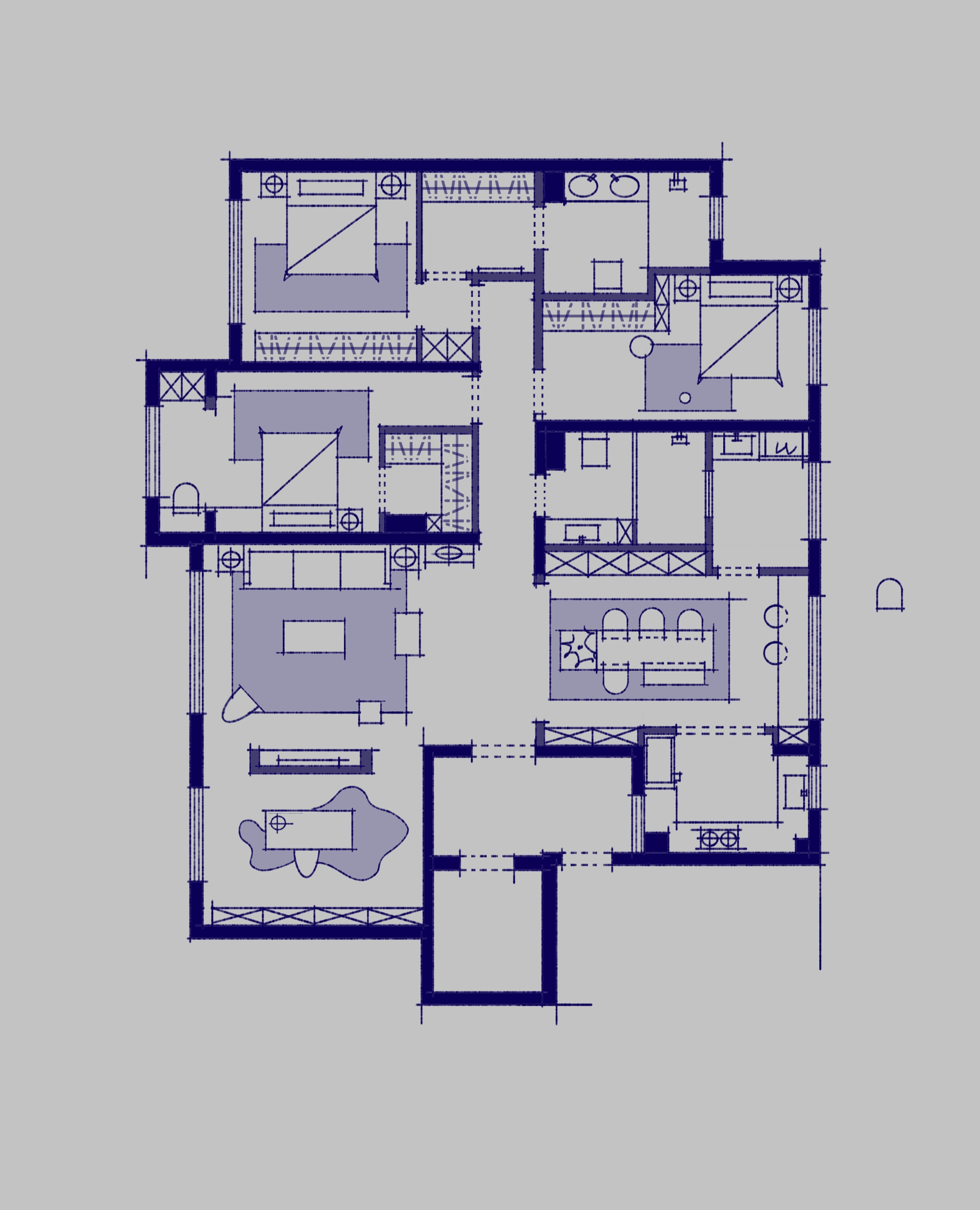

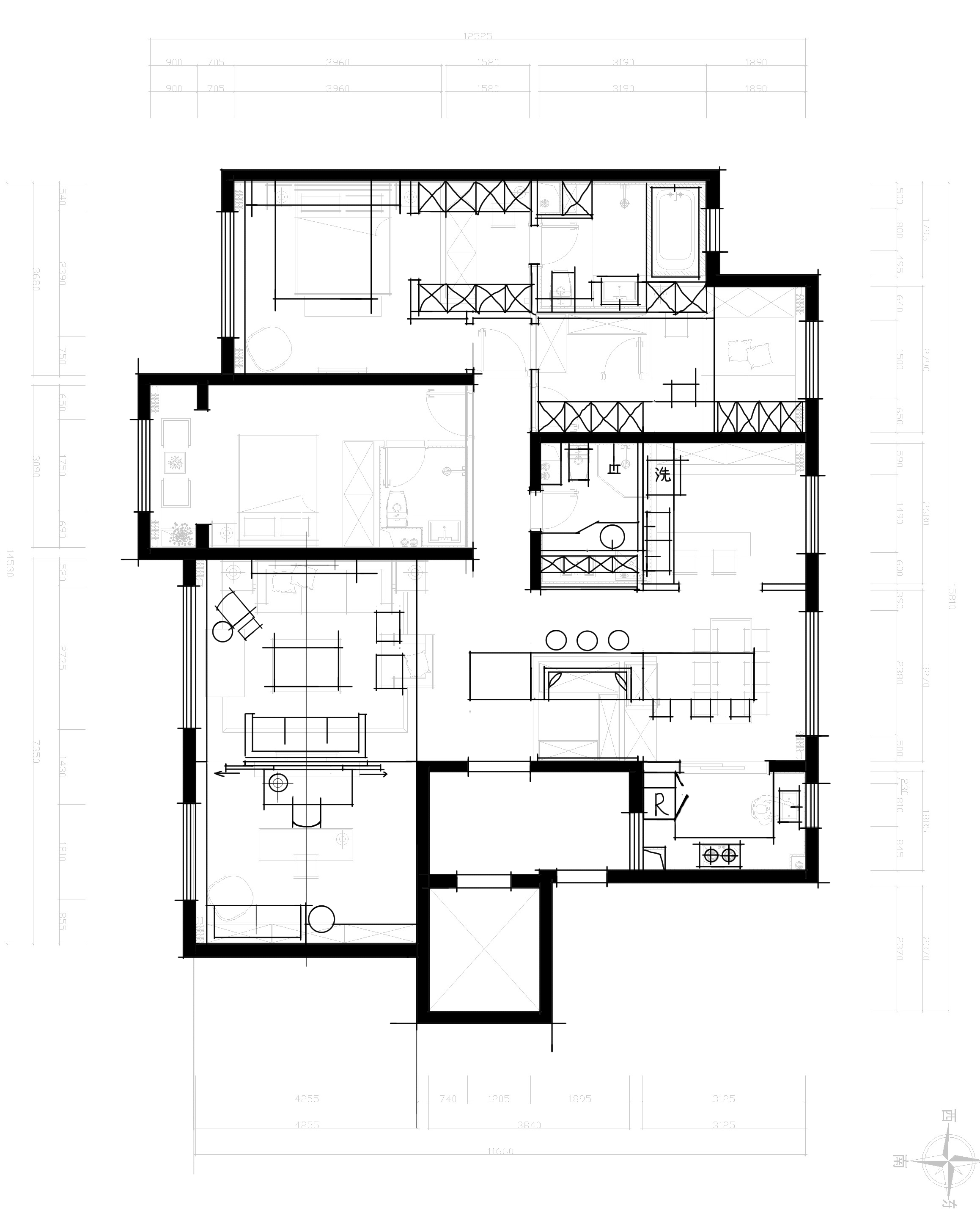

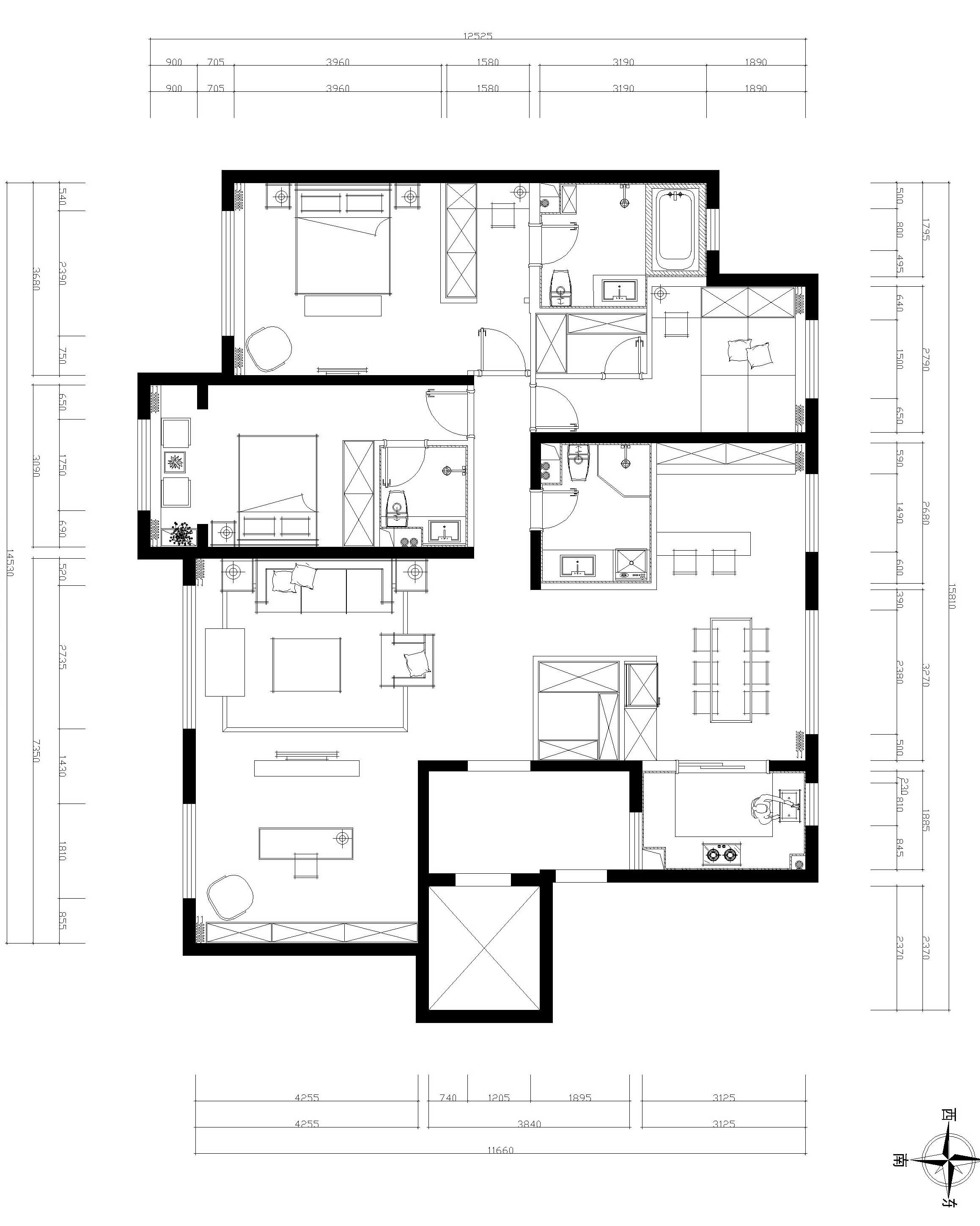

请大神帮忙看看 怎么改好

    空间布置是有问题,卫生间都是排污管道在哪里,马桶就不变位置按在那里,所以第一点卫生间布局不是很合理,进门就看见主卧的门,这事情能避免就尽量避免,餐厅边布置了储藏间,导致了客厅和餐厅之间通风,采光,通透性和空间联系性都不是很好,榻榻米房的如果真的要布置榻榻米为什么不能横放呢,这样人就在一条直线活动也方便啊,但我感觉把书房布置在榻榻米房和主卧联系更好啊,还有书房采光朝向上更好为什么不布置成一个房间使用呢,餐桌上面是吧台吧,就是布置一个吧台功能性上太单一了,为什么不在那里布置一个榻榻米茶室,又可以喝茶又可以喝酒,还可以当临时客房使用啊
    谢大佬指点 我会好好采纳的
求大佬帮忙指点
