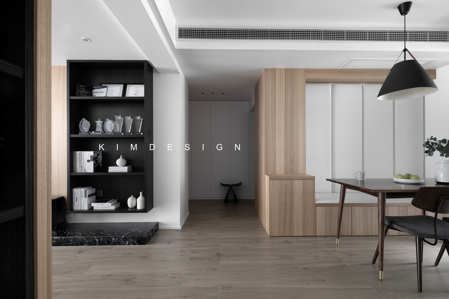

1.整体缩小客厅的长度,隔出一个进门的鞋柜和衣帽柜。
2.餐厅间距过短所以采用了卡座的形式,也可以增加储物功能。又让桌椅不用居中放置,增大了通往厨房的过道。
3.原有的过道改成一个开放式的书房空间
4.次卫采用干湿分开的处理,并把原来的小阳台包进来,做成了浴缸和淋浴房。
5.主卧改了开门位置,把原有过道的空间改成了一个独立的衣帽间。因主卧空间比较宽敞,在飘窗处隔出了一块休闲区的位置。
6.主卫缩小了面积,舍弃了淋浴。
7.次卧因为不常住人。考虑到整体间距比较长。就用整体地面抬高做划分。把俩个空间,书桌和睡眠区自然分开。
