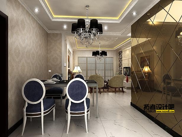

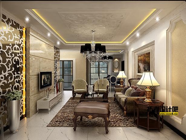

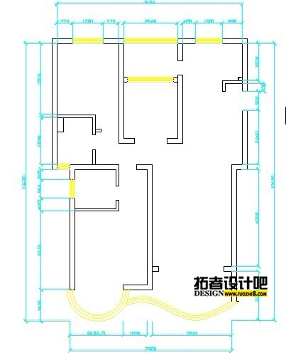

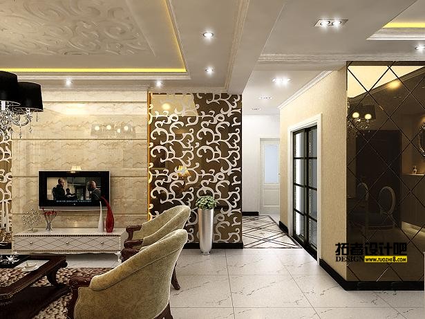

2012第一单,郦城国际欧式效果,请各位拍砖!!!

    {:soso_e106:}感觉还不错,不过好像客厅那张视点会不会太高!还有餐厅玻璃那面和过道墙纸、天花装饰线怎么收口好像考虑不到位,某些细节还有欠缺!{:soso_e106:}我也是不懂装懂得,希望别见怪!{:soso_e120:}
  • wj860121 2012-3-2 17:11:52
    玻璃与墙面的侧面咋收口的?玻璃和墙之间的缝隙就那么留着?

    是用不锈钢卡边收的,效果图没做,嘿嘿
    多谢指导,以后会主意的!~

    具体的工艺尺寸你没有把握好,像电视背景墙,左右是雕花镜中间是大理石磨边,主要部位是在中间的大理石上,如果我没猜错的话,你雕花镜的尺寸大约在一米到一米二,而今没有收边,如果改成60——80公分效果就不一样了,看起来就会更舒服。
    还有你的入门玄关一进大门就是一整面的车边茶镜,在风水上面来讲这是个大忌。这样的效果也不好看。。
  • z497044803 2012-3-7 17:17:36
    guowenchao 发表于 2012-3-7 17:10
    具体的工艺尺寸你没有把握好,像电视背景墙,左右是雕花镜中间是大理石磨边,主要部位是在中间的大理石上, ...
    仔细想想 ,确实是的,谢谢你的指点,学习到了。   风水俺再去学学,非常感谢你的建议。
