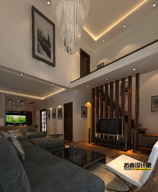

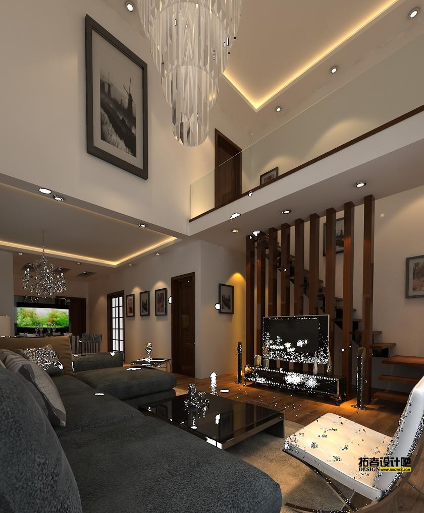

搞不明白这种情况是怎么回事!求指教!
渲染小图的时候没有什么大问题!
但是参数调高之后情况就有点奇怪了!求指教!
小图
小图
大图
大图

  • dada64543 2012-3-3 13:10:09
    梦想天空 发表于 2012-3-3 12:25
    这几个物体反射降低些,细分给高些,采样关掉。
    哪几个物体的反射低点?
  • b@^n 2012-3-3 13:38:32
    这很明显是其中的某一个,或者多个材质的问题!建议方法:隐藏你认为可能的一个模型后渲染,如果没有则重新调他的材质 就行了,如果还有,则继续隐藏其他的,直到没有为止……方法可能有点慢,不过绝对有效。原因很可能是你导入模型后有你并没有更改它的材质 ,有的材质 可能有问题,就出现了这个问题
  • dada64543 2012-3-3 14:01:22
    b@^n 发表于 2012-3-3 13:38
    这很明显是其中的某一个,或者多个材质的问题!建议方法:隐藏你认为可能的一个模型后渲染,如果没有则重新 ...
    这样吖?我通常都是导入模型,直接使用模型的材质的哦!这样的做法是不正确的?
  • syj1017124998 2012-3-3 14:05:31
    从网上下载的模型,他们细分和设置都很高的,我们用的时候要修改的,不然会出现问题或者死机的。
  • b@^n 2012-3-3 16:15:23
    我一般也是直接使用的,你的情况 我也遇到过几次,以前也不知道是什么原因,后来我 试着隐藏一些新导入的东西,(有的模型是你可以确认没有问题的,就不用隐藏了)结果就发现没有了,那就说明是这个模型的问题,然后取消隐藏,并不是删除它,而是吸他的材质,自己重新手动调一个材质 。这样就行了!明白了吗?至于细分那些的话问题不是太大,如果太高的话你也要把他们调低一点,一般十五左右的细分就差不多了。
  • b@^n 2012-3-3 16:16:28
    是材质 的问题,而并非是模型本身的问题,和灯光也没有关系!
