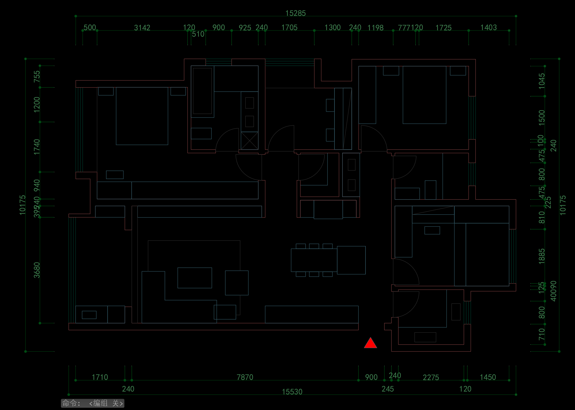

做了一个方案 大神们来指导优化一下 回帖有奖
2019-12-23/ 户型方案/ 户型交流/ 只看大图 阅读模式

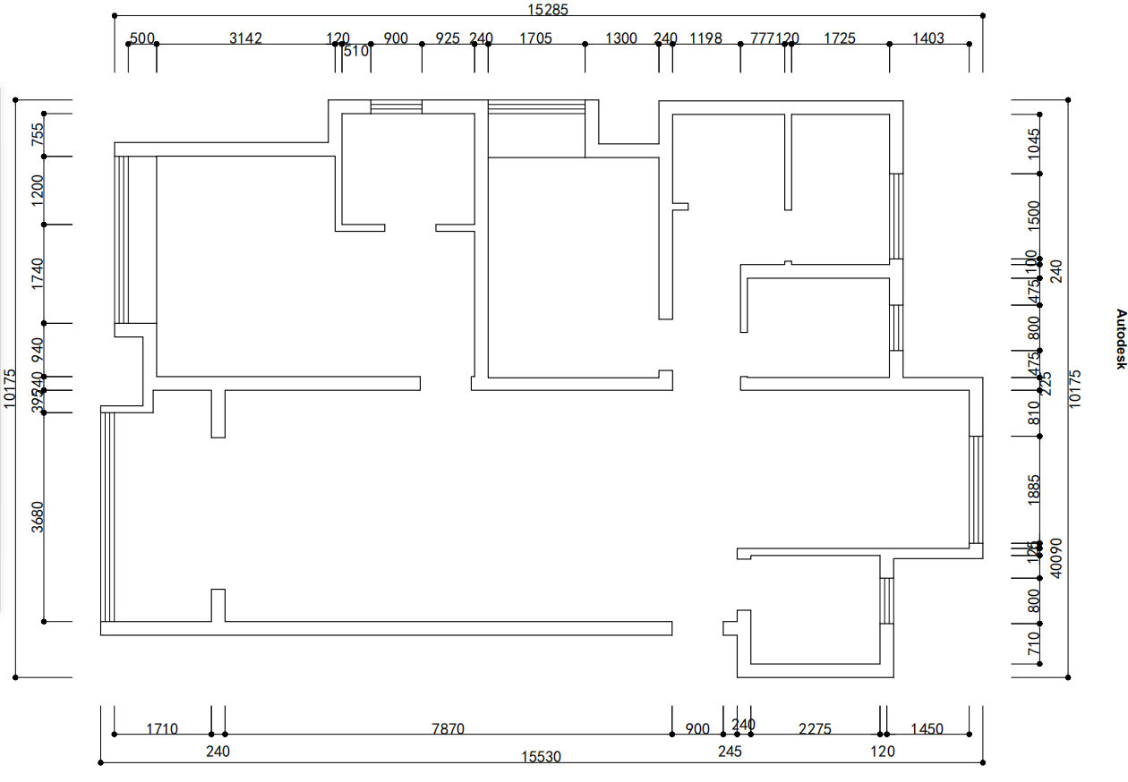

要求三房加一个书房,书房正常两人办公,最重要的是入户门对着卧室门  怎么改才好。

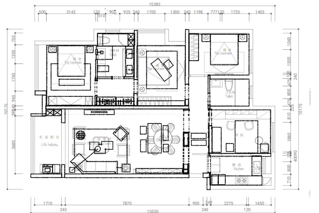

  • 毛刚 2019-12-24 16:21:23
    回帖奖励 +20 金币
    关于入户门对着卧室门的问题,正常情况下是不对着卫生间的门是最好的
    对着卧室门没什么问题
    入门左侧电器柜衣柜和鞋柜的组合
    有一个房间做成榻榻米房
    公卫做成了分离
    做了一个杂物间
    书房空间有点小,足够两个人使用
    整体动线布局空间都没什么大问题
    如果主卫不需要这么大,可以该小,多增加一组衣柜
    小房子又什么好讲究的,入户对着卫生间门的多了去了,对个卧室看把你激动地, 我的理解,房子不大不用在乎那种有的没的,实用是关键 空间利用充不充分,功能合不合理,动线流不流畅,储物功能,各个空间的尺寸和关

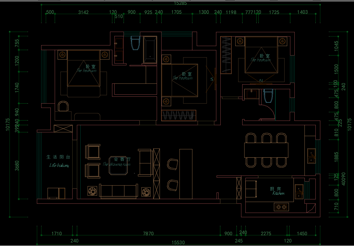

  • 相识如酒 2019-12-23 18:31:16
    回帖奖励 +20 金币
    不知道承重,试着做了一稿,书房和卧室对掉位置,可以变成主卧配套也可以是开放的起居空间

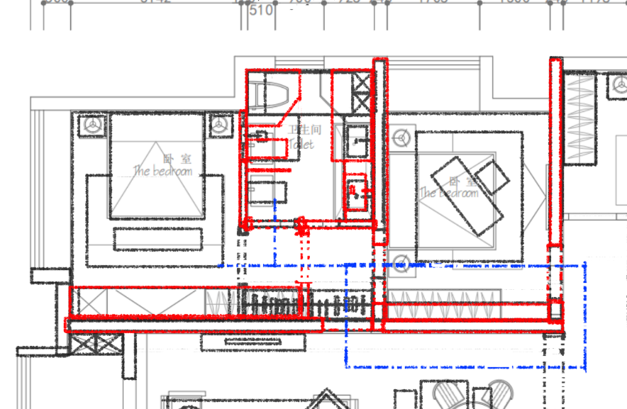

  • yagayangbin 2019-12-23 17:55:23
    回帖奖励 +20 金币
    提点建议:1、门厅的鞋柜和餐边柜放一起。改!2、女主人在厨房做饭,孩子在外面写作业,孩子:呀儿哟,妈妈做的饭好香啊,我不写作业了。完全没有合理的把空间分隔出来。3、主卧阳角太多了。4、主卧过去的次卧室和次卫门错开。5、解决入户正对房间门,两种做法,1.做玄关 2.改卧室门,我建议你隔出一个门厅区域来。这么大的房子你书房太浪费了!

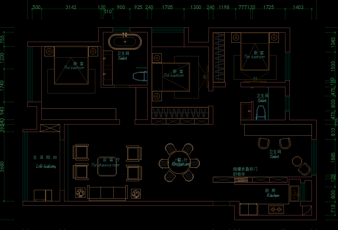

  • 光与舒适 2019-12-23 16:56:44
    回帖奖励 +20 金币
    按你的思路帮你优化了一下,你可以参考一下
