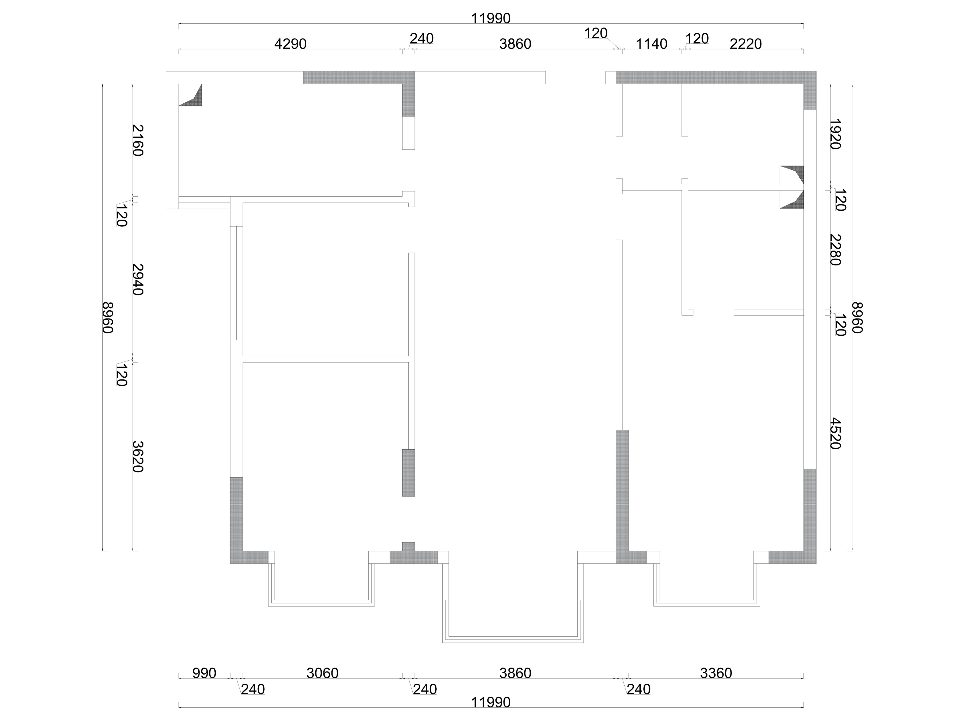

    主要是改次卫门口的门洞位置及次卫和主卫的墙体,都拆了重新分割一下,入户靠次卫要能放下0.9米宽的鞋柜;
    入户左侧的餐厅考虑酒柜加卡座的形式,留出进厨房的过道区域,如果客户只保留2个卧室,加个书房,就可以改厨房的进门方向;
    次卧和旁边的卧室考虑拆除墙体,一个房间正常布置,一个房间做榻榻米加衣柜或者书柜的方式做;
    主卫要改进门方向或者移动墙体,好改个衣帽间出来,其他的都是没有什么大变化的了;

    设计需求:保留两个卫生间,次卫干湿分离。厨房能接受开放式厨房。
    房间布局:主卧室、客房、儿童房和书房。其他不做要求。(暂时不考虑下水管位置)
求大神指点,自我感觉有点难度。
