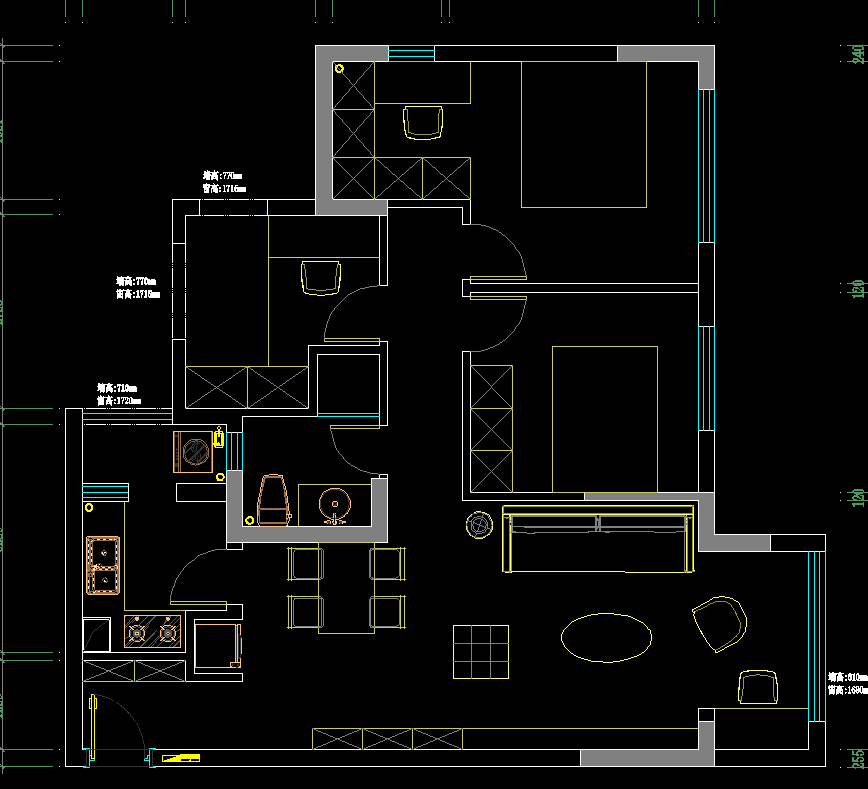

求助大神帮哈忙,改三室,想要个衣帽间

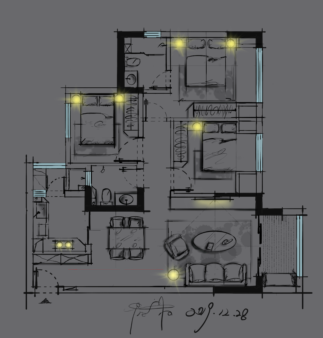

    你这方案 我看了之后要笑死 你的布局都没搞好 客队你不觉得有点空荡吗 过道太长  其实鞋柜可以进门右手边放  厨房改小点 餐厅下方 那样空间就好多了
  • hi!阿葶 2019-12-29 17:38:03
    \(^o^)/~
    有些飘窗不能打 就没打
    衣帽间就没有了毕竟太小 作不了 做只能有两室

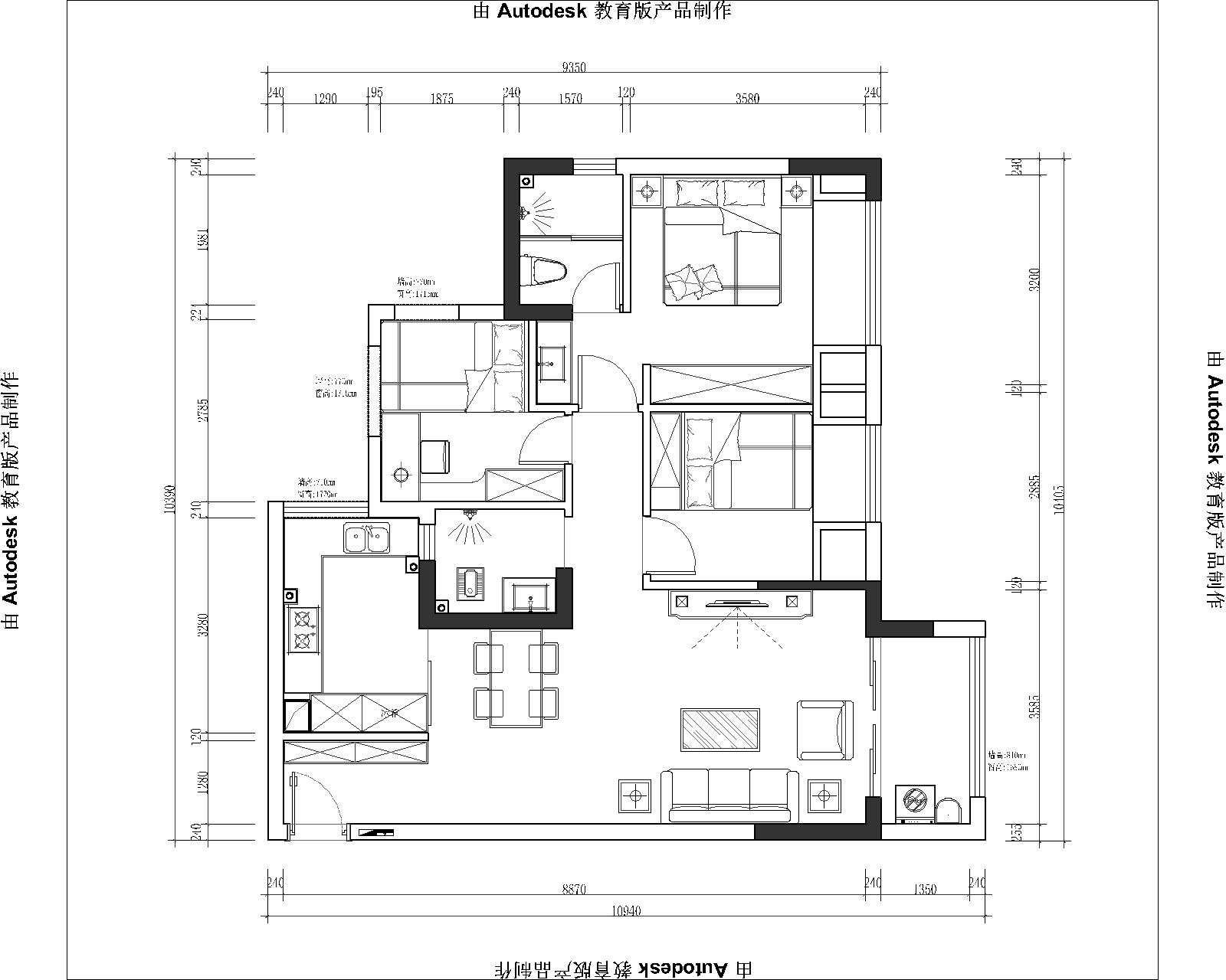

  • 康嘻嘻 2019-12-29 16:56:29
    新手-个人看法:保留两个卫生间,主卧弄个大衣柜。

  • 毛刚 2019-12-28 10:14:57
    整个房子没什么大问题,正常户型,不需要大动,主要有几个小问题
    1,南边卧室的飘窗全部拆除,这样空间才能正常
    2、主卧要衣帽间
       A、主卫生间就不要,本身空间太小,睡眠空间舒适才是主要的
       B、那就牺牲北面的房间做成衣帽间,
    3、客餐厅厨房公卫就正常布置,厨房不建议扩出去,那个地方做成杂物间吧,放不能直接放在冰箱的蔬菜
    谢谢你的建议
  • /mg雪林之江 2019-12-28 10:03:24
    这么小的房间,改3居室  还要单独的衣帽间,不现实,最多考虑移动主卧隔墙,让主卧宽敞的同时,做个大衣柜才是可行的
求助大神帮哈忙,改三室,想要个衣帽间
