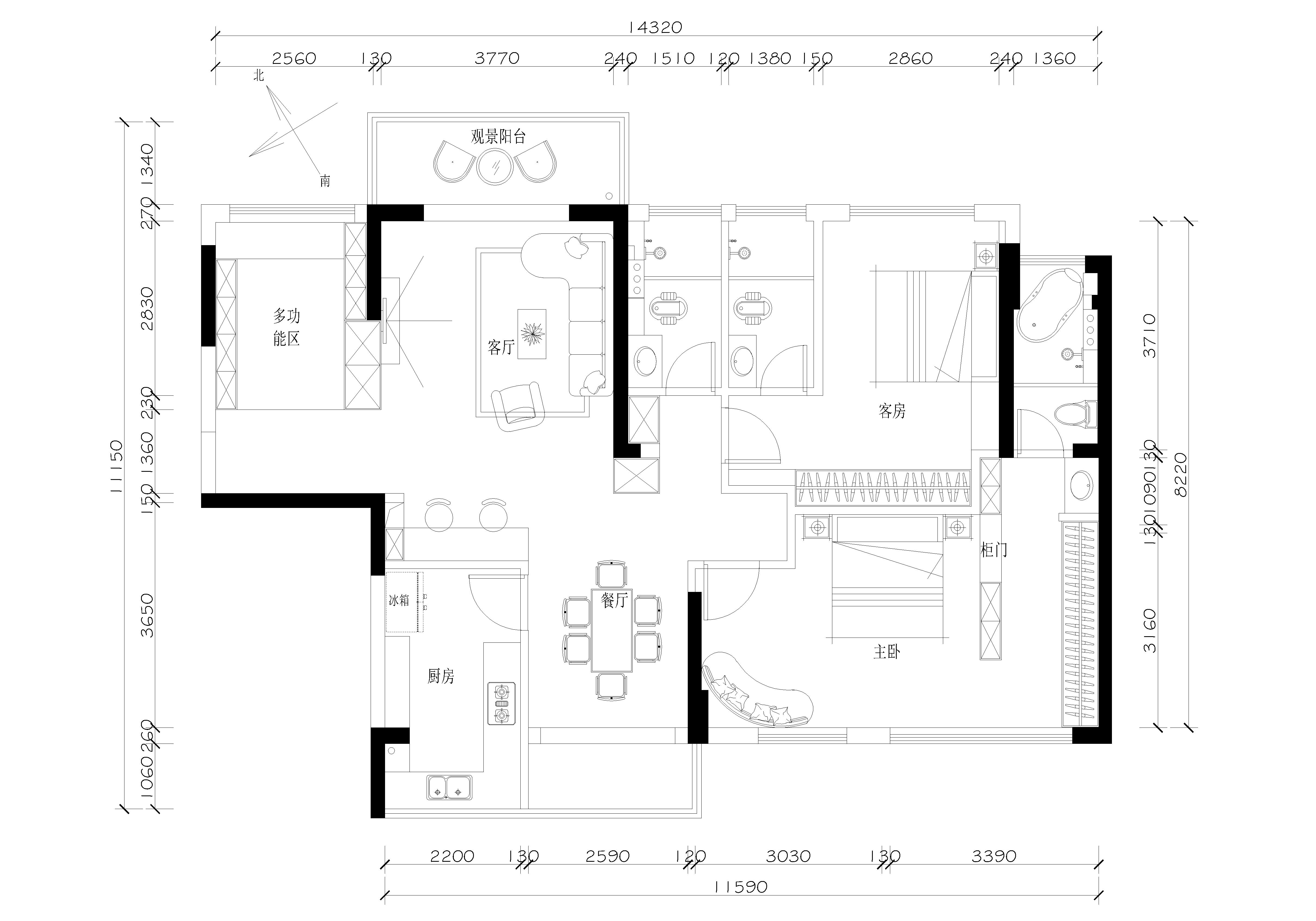

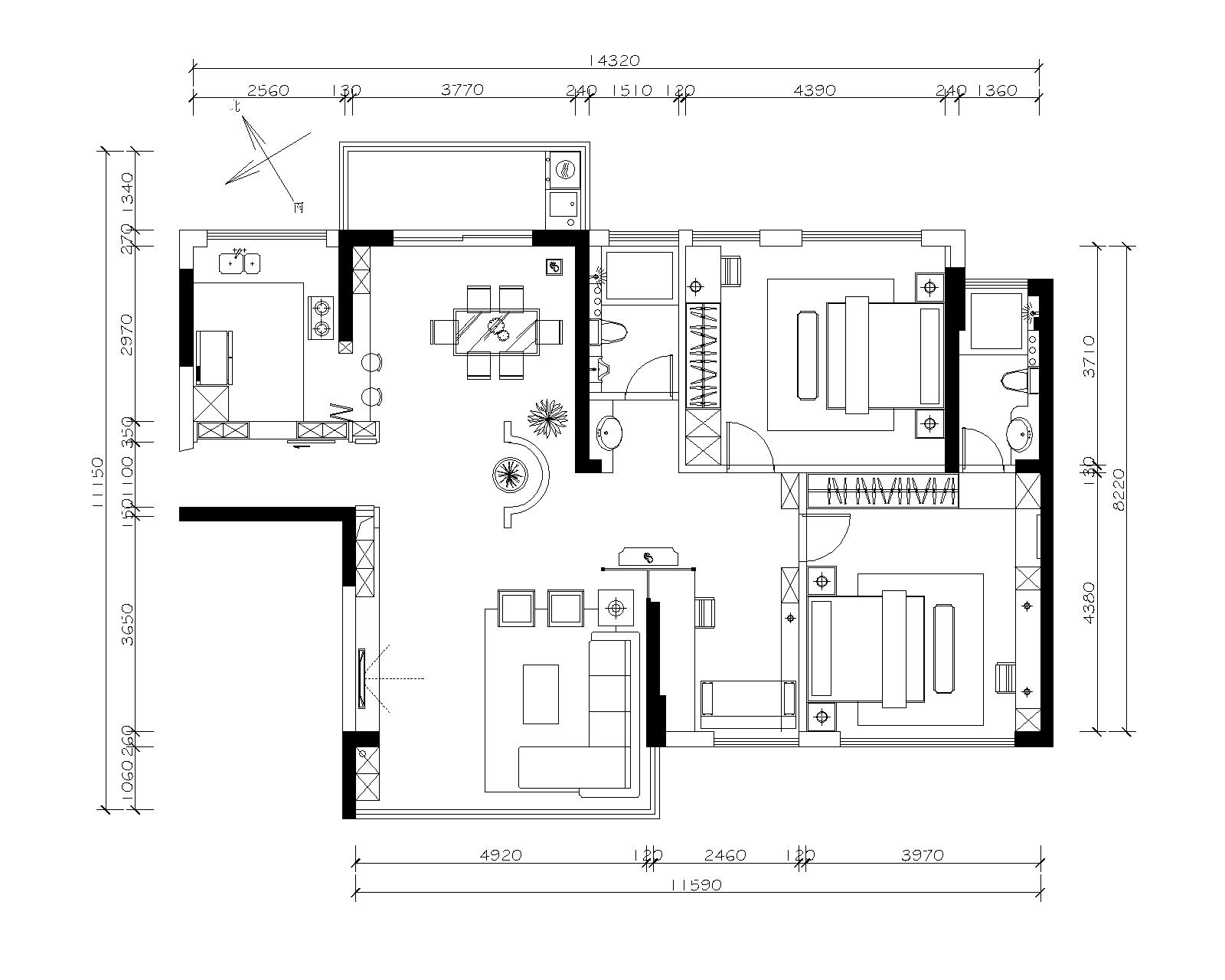

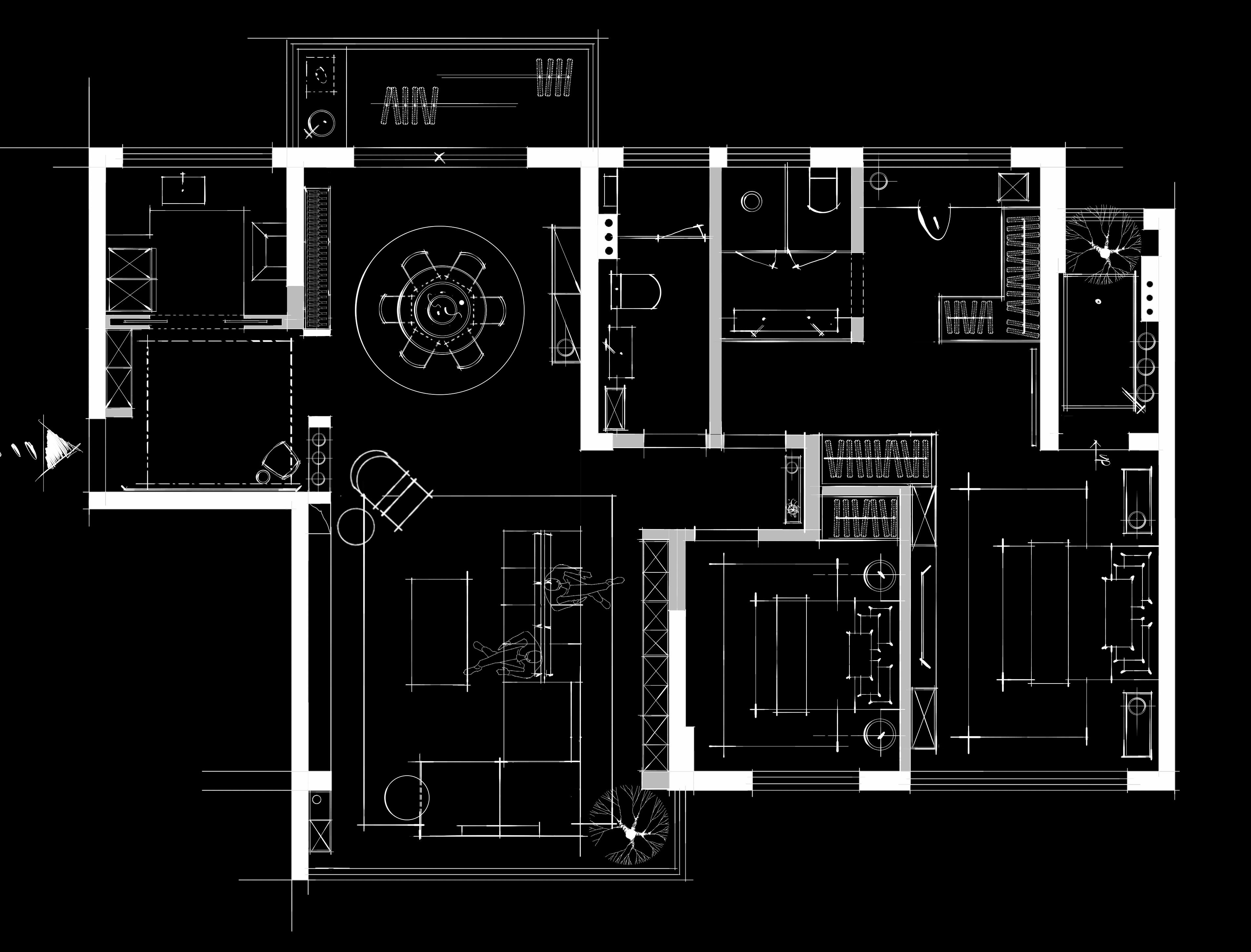

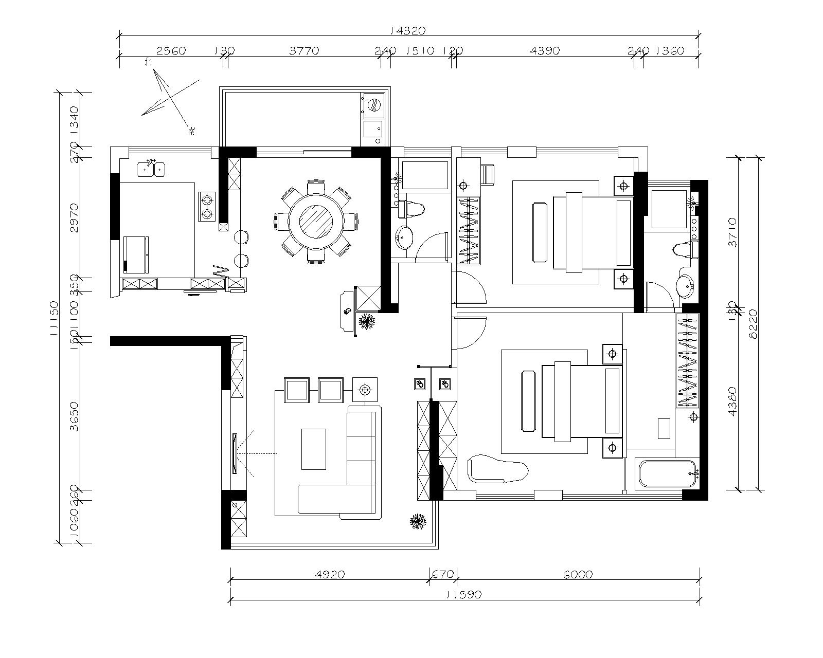

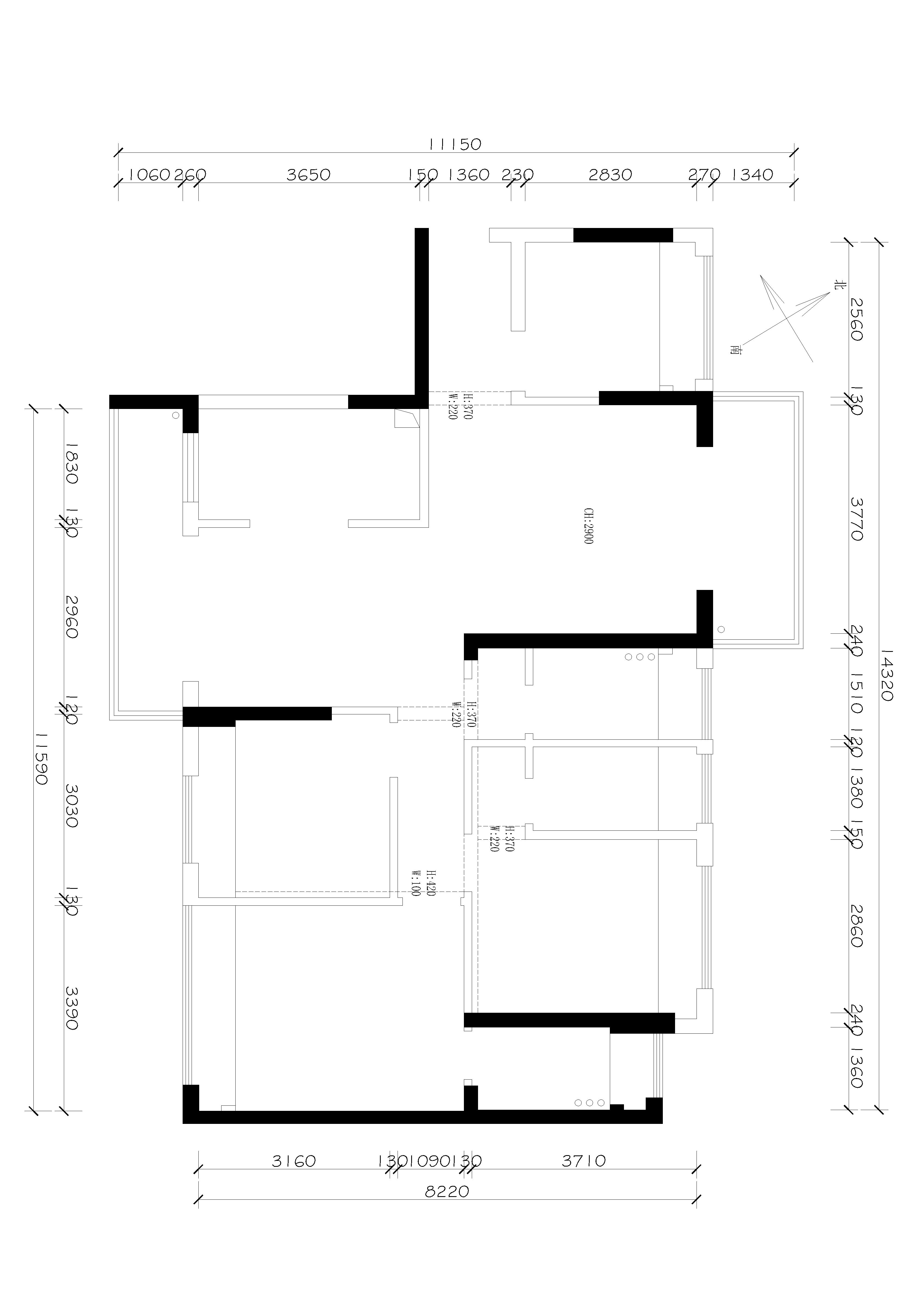

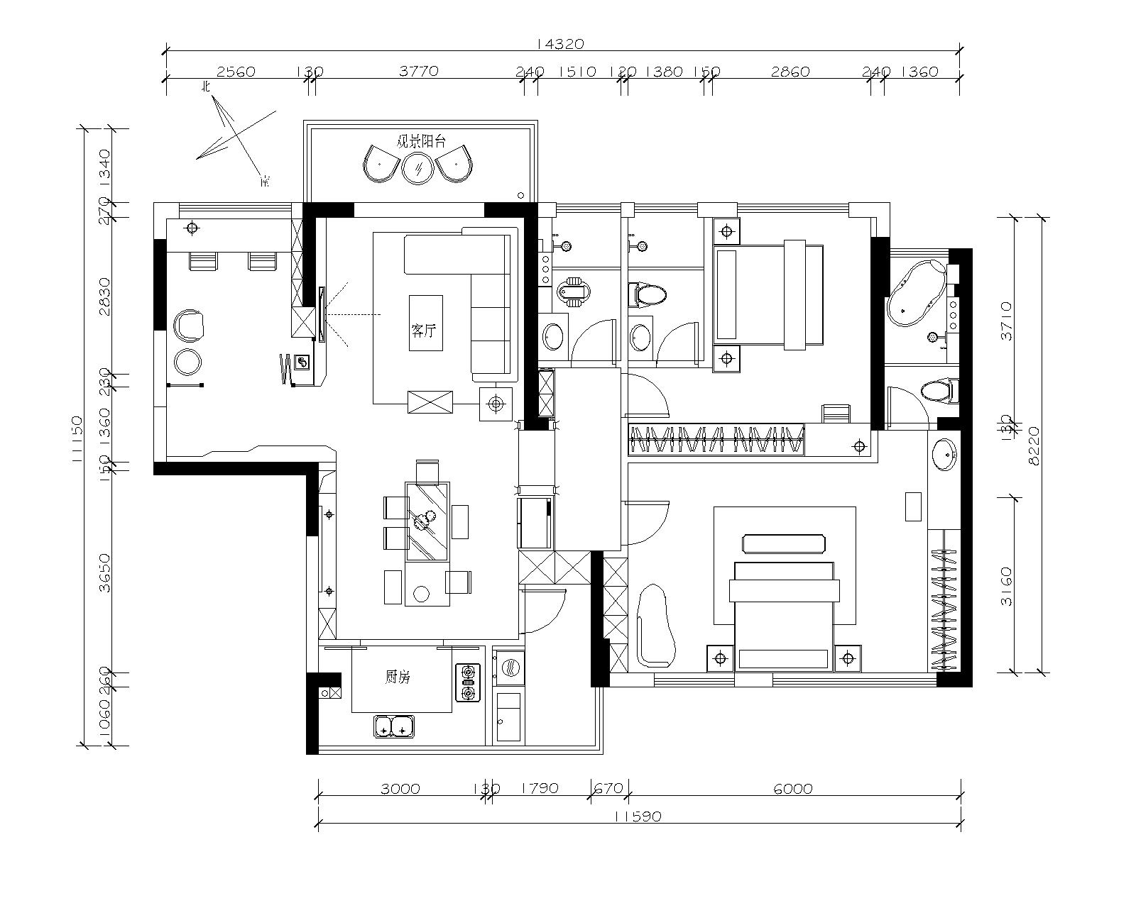

  • 最真的自己 2020-1-6 22:46:21
    大概规划了下格局,细节我不会。风水师定的灶台方位,是根据原房子格局的厨房位置定的吧。假如房子格局变了,是否厨房灶台位置也相应的变换了。换句话说,难道业主拿着很喜欢的格局方案再去找风水师看,风水师会不重新组织下自己的言语?重点是你的方案能不能打动到业主。
    重点她很信风水
  • 阿煜 2020-1-4 09:14:56
    最真的自己 发表于 2020-1-2 18:44
    有没想过把入户空间改为厨房,原餐厅厨房阳台改为大客厅,左边俩房间加过道组成主卧,一个大概想法,
    想过,但是业主家把灶台位定了,就是第一个方案的,风水师看过
  • 逆水凉风 2020-1-3 17:52:38
    业主的灶台位定了,所以不能改厨房的,灶台就是在我做的第一个方案那个位置
  • /mg雪林之江 2020-1-3 10:11:14
    入户看看能不能改入户门,最好把入户门向功能房移动0.6米,这么入户门好正对墙体,而不是现在的墙角,移动后的区域同烟道那边一起连通做鞋柜 储物柜的收纳区;
    卧室门口的走廊正对烟道修正墙体,不要出现墙角;
    厨房按方案一做开放式厨餐厅,担心油烟可以做暗藏滑门(可以全部收纳到烟道和冰箱之间的空隙区)
    水盆和冰箱放一条线,燃气灶靠窗建墙,保留一个单开窗的位置;
    两个卧室可以考虑做成2个套卫的方式  主卧做衣帽间及影视厅兼书房的方式;
  • Davey 2020-1-3 09:26:24
    话说卫生间现在还用蹲式的么
    这边还是很多人都是客卫首选蹲式的
  • 最真的自己 2020-1-2 18:44:12
求优化
