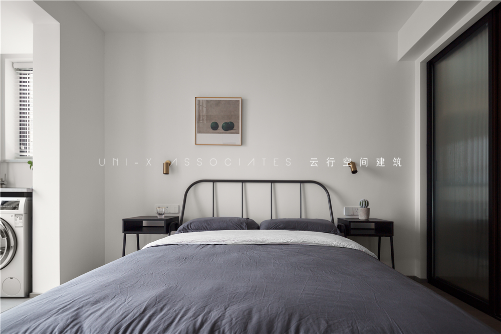

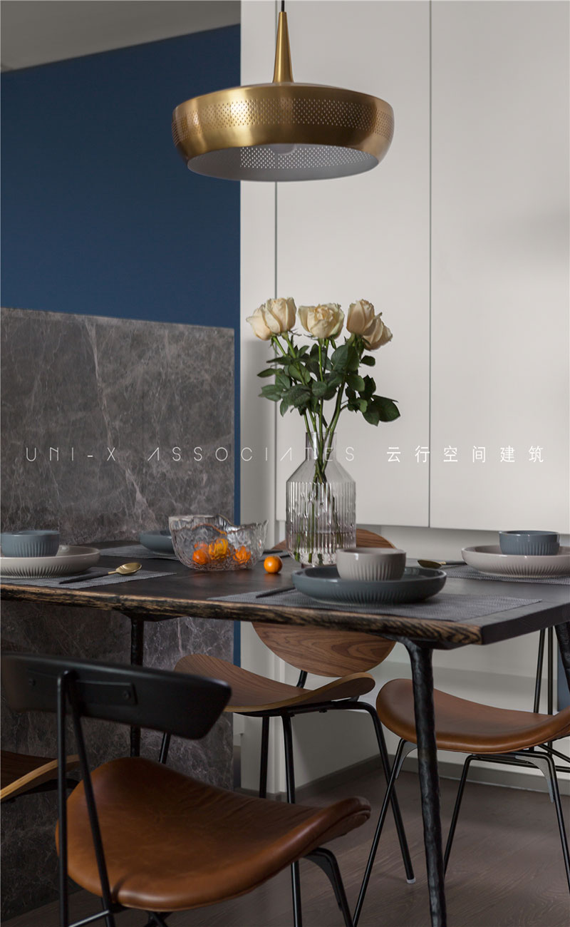

我们选择将原结构中的次卧与客厅空间互换。大理石矮墙作为电视墙,在恰当分隔客厅和餐厅的同时使客餐厅融为一体。次卧室将阳台纳入,卧室门为四扇长虹玻璃移门,增强了次卧空间的通透感,解决了客厅的采光问题,同时保证了卧室的私密性,一举三得。

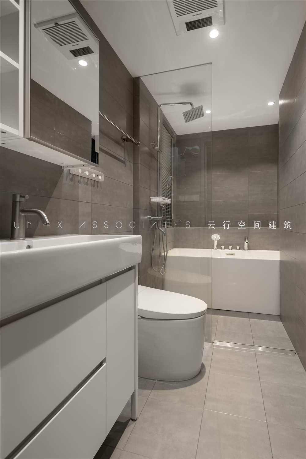

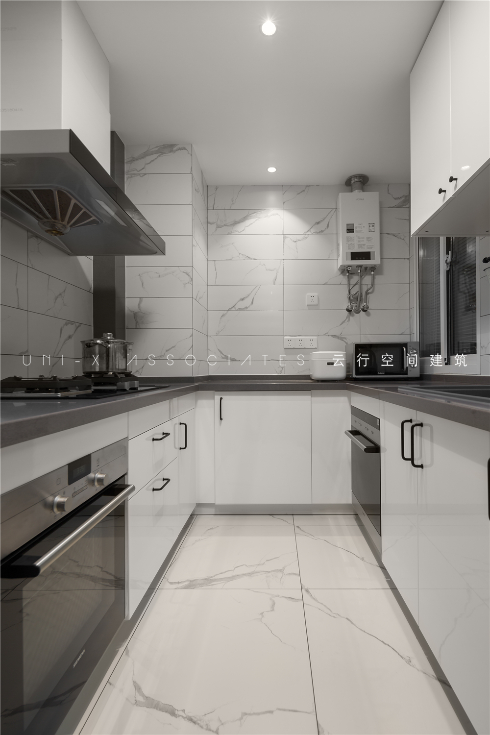

卫生间与厨房之间的墙体向卫生间一侧平移了20cm,以使两个空间的比例更加合理。卫生间中,原设备平台空间嵌入了一座1.7m长的独立浴缸,余下的空间立一面玻璃以分隔70cm宽的淋浴区和1.5m宽的智能坐便器+台盆区。而厨房因其面积的扩大,使得设置U型橱柜和旋转锅架成为可能。整个厨卫空间得到了充分的利用。

    感觉次卧书桌房靠窗那边是不是好些~
