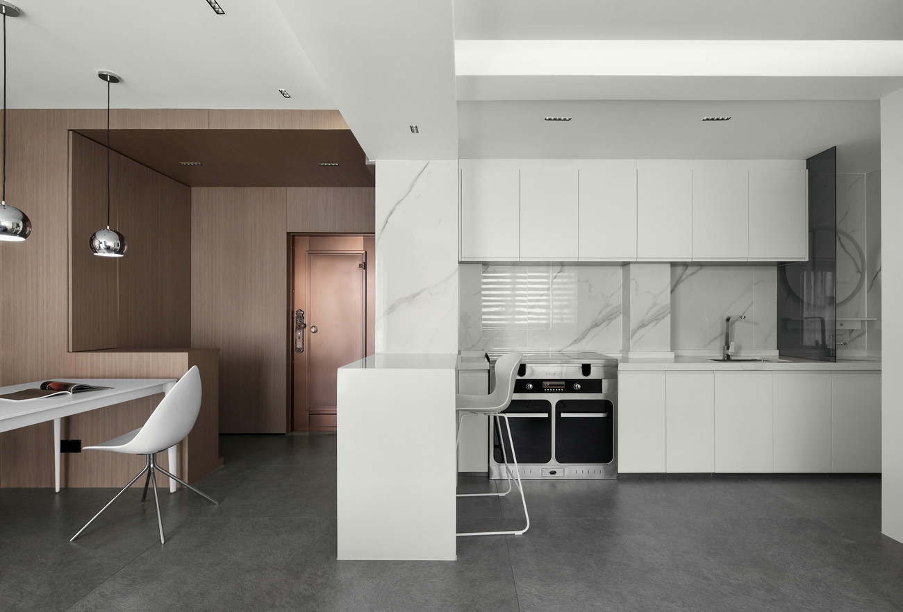

餐厅+西厨区域,是家庭最重要的空间之一,餐桌除了用餐功能之外,还有着办公、喝咖啡聊天等作用。
封闭的小厨房拆掉,做成开放式厨房,和餐区的吧台参照呼应,形成互借空间的形式,让空间得到提升。门是隐形门,运用与墙板一致的白色 完全隐藏其中,一切都那么自然而然

    不过对你提出来只是模仿我并是很赞同,因为客户也在欧洲居住过,而且这次户型也是因人而异,屋主一个人住或者一家人住要求都会不一样,而且业主只是在厨房简单做饭,本来原来户型对于排污管以及烟管位置就是不合理,现在把马桶移动到1米多是位置,处理好问题不太的。所以我觉得户型改造因地区因人需要都会不一样

    整体风格很喜欢!简洁大方!没有任何多余!但是卫生间和厨房间有些不太能接受,厨房旁边就是卫生间… em~

    问前辈一下,这个是怎么做到卫生间厨房位置互换后避免让“卫生间”烟道不反味的
    之前的厨房是外排的,所以本身自带的烟管就是在现在改动厨房的位置

    现在很多从事设计的人们,偶尔接触到欧洲国家的开放式厨房,不了解人家的饮食习惯,想当然地就去模仿人家,殊不知你都忘了自己的烹饪习惯。第一,这个开放式厨房华而不实,但凡有生活经验,注重生活品质,喜欢做中餐的客户是绝对接受不了的;第二:把自己的厨房改到别人家的卫生间下面,这个就更不可取了,要放到靠近香港的南方人,直接就开骂了,为什么,因为中国的风水布局;第三:马桶排污管道如此之长,后期很容易堵塞(一个好的设计,更多的应该是把自己的生活经验融入生活,尽量给客户避免麻烦,而不是给客户埋下一个雷,一个随时可能爆炸的雷。)。
    谢谢指导
    不是所有客户注重风水,也不是所有客户天天开火,马桶排污在合理改造范围内,只要隐蔽工程做好没什么太大问题。广州压力那么大,牺牲次要功能提高主需求品质也挺好的

    卫生间和厨房互换  上下层 不是所有人都能接受的吧
    因为是老房子只有9层,有跟上下楼商量过,同栋楼有4户一起装修
