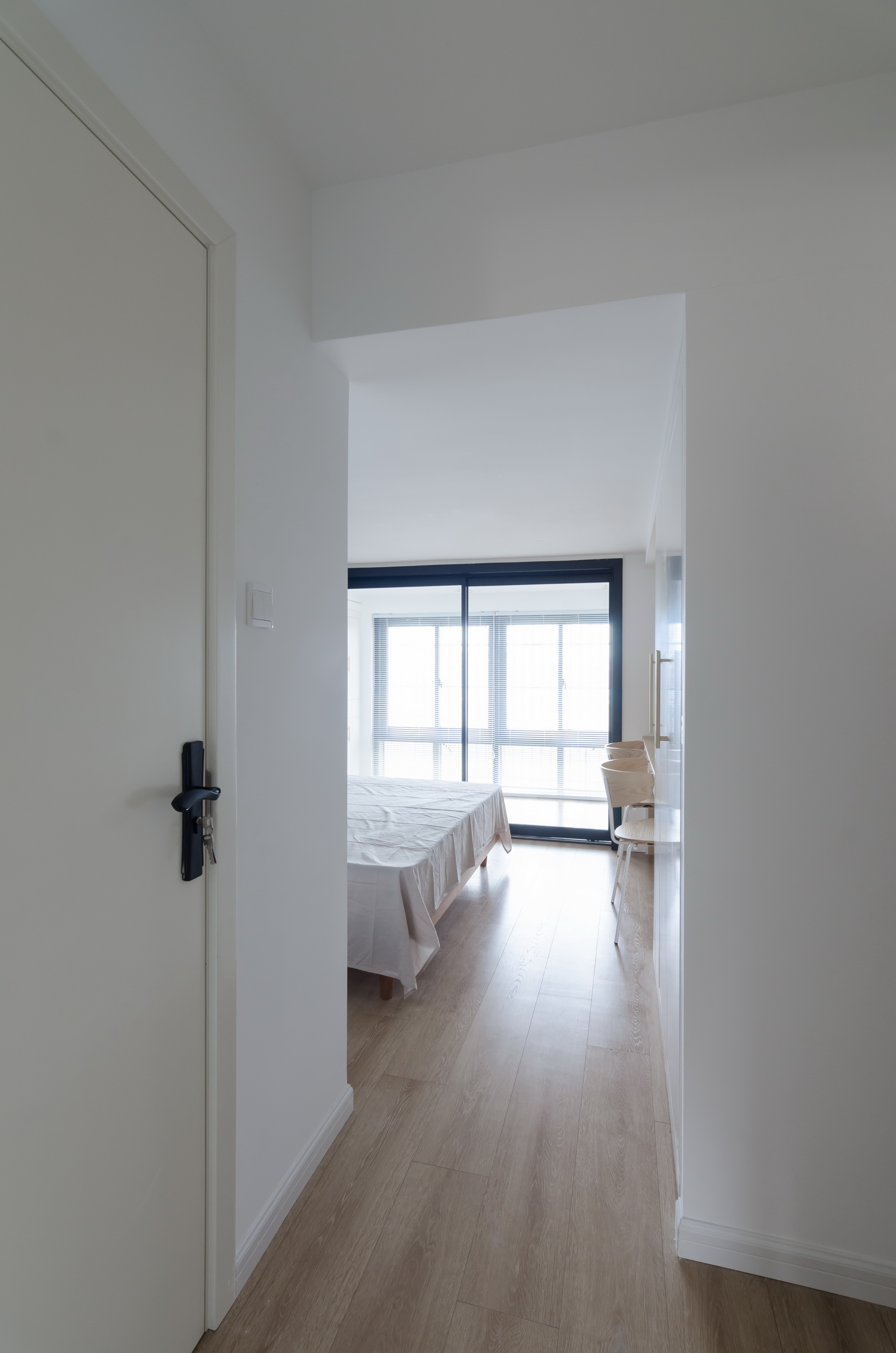

通往一楼主卧的通道

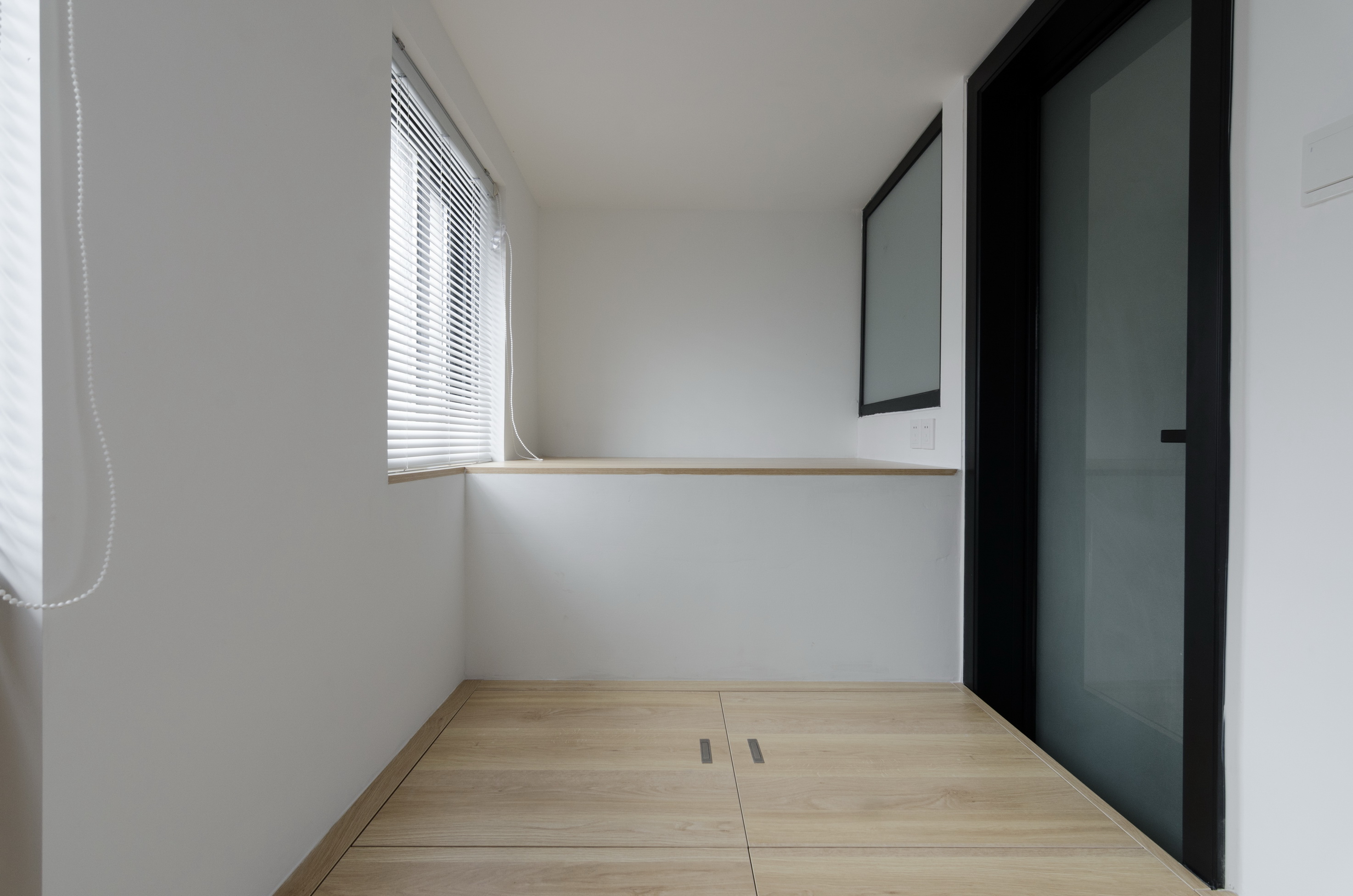

利用楼梯北侧空间设计了干湿分离的卫生间和一间整体抬高,
东西宽度为1.3M的榻榻米房间,作为次卧和孩子学习的空间。
在房间的西侧墙上开了800mm见方的固定窗,嵌入磨砂玻璃,
将二楼的光线“引入”到楼梯区域。
