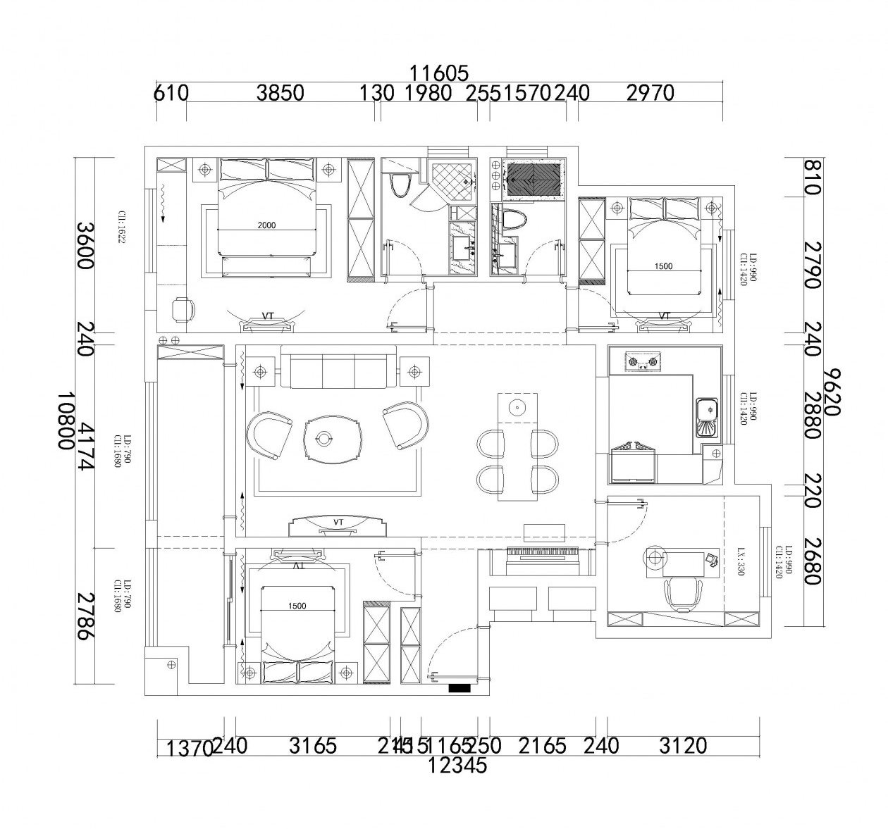

求各位大神指点,小弟自家的房子
2020-5-4/ 户型方案/ 户型交流/ 只看大图 阅读模式
房子整体太规整了,没啥亮点,卧室空间较小需要两个卫生间,两个以上卧室,一个书房
发表评论17
  • 、最好的你 2020-5-12 11:39:09
    右上角的房间是怎么放下一个1.5米床、两个床头柜、一个衣柜的?衣柜做47公分的厚度嘛?.........

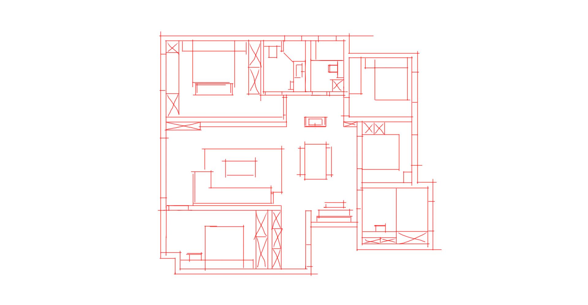

  • 小三_儿 2020-5-9 10:55:38
    1111
    这种改法挺好的,但是没有晾晒区了。。。
  • xu593002270 2020-5-7 17:23:56
    感觉动线好乱,餐厅正对厕所好不舒服!
    餐厅和厕所之间的梁下面我准备做玻璃展示柜,您觉得呢
  • yzlggg 2020-5-5 17:44:22
    厨房移到书法位置,餐厅就大了,还能混个西厨,进门位置就做书房了,可以开放式的,跟客厅互动
    谢谢您,这个想法很好
    进门位置的房间
  • 陈陈陈3 2020-5-5 14:54:03
    你灶台的位置最好和冰箱这头换一下
    谢谢您的建议,调换位置总觉得切菜的位置是不是太小了,您看呢
  • 张宇翔 2020-5-4 12:57:48
    这怎么跟我们这的一个小区户型特别相似
    这个是美的的户型,应该在其他地区有类似的,您有做好的更好的方案吗,借给小弟参考参考

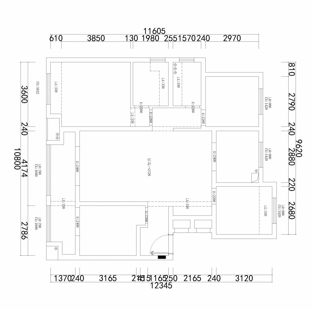

  • yk609366937 2020-5-4 09:52:02
    求各位大神指点,小弟自家的房子,想做现代风格,保留一个书房至少两个卧室,谢谢
    原始结构图
求各位大神指点,小弟自家的房子
