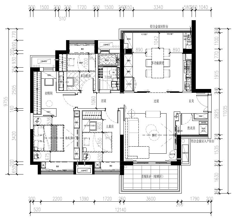

如何解决入户门直冲主卧门,可以调整厨房、客厅、玄关这三个空间布局。房间不能动。

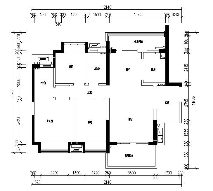

目前所有功能都满足要求。唯独入户门正对卧室这个问题没有解决。做鞋柜或者其它造型玄关对电视背景墙影响比较大,动线改变了电视无法安装。大伙是否有新的解决办法,可以和小弟探讨一下。
方案图
方案图
原始平面
原始平面

    这不就行了
    谢谢你的提议,这也是一种办法,但这样改走道变长,主人房变小还不好用。主要想在玄关处做文章。
