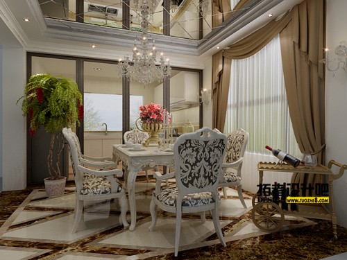

自己做的图 总是感觉 渲染的时候   石膏线 不清晰 ???
是建模问题么?
还是灯光问题  我还是VR设置问题
VR设置 就是   曝光 设置 用指数   开天光   Gi    自定义-3  0     lc1000
Qmc  我使用 0 .7    0.001
有问题么?
大家看顶角线 不清晰  看不清 顶角线

  • ADD__辰书 2012-3-14 16:47:51
    做个AO图吧!
    然后把AO图和做好的效果图放到PS里,叠加进去在修改下透明度就好了.就会变得清晰很多!
    ao??没用过希望能 截图下
  • zhanglin201104 2012-3-14 19:28:37
    跟我的差不多,个人觉得应该是灯光问题,还有就是石膏线条材质细分给到30,跟模型细分应该没多大影响。
    石膏线也细分?
  • zhanglin201104 2012-3-15 19:11:58
    线条的材质细分。
  • 乐勒小弟 2012-3-15 19:54:49
    今天刚从网上看到一篇教程,就是关于石膏线条不清晰的问题,他给的答案是把半球细分和插值采样值给高一点,并且还说这样改动,对渲染速度并无多大影响,我还没来得及试一试,你先试试看吧!
