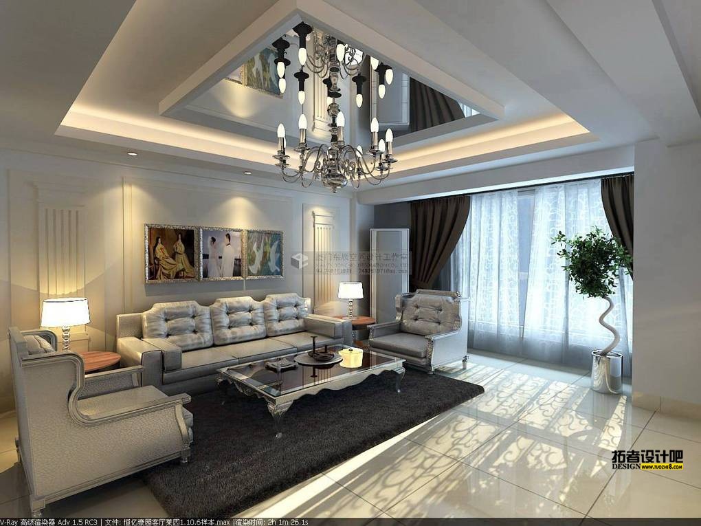

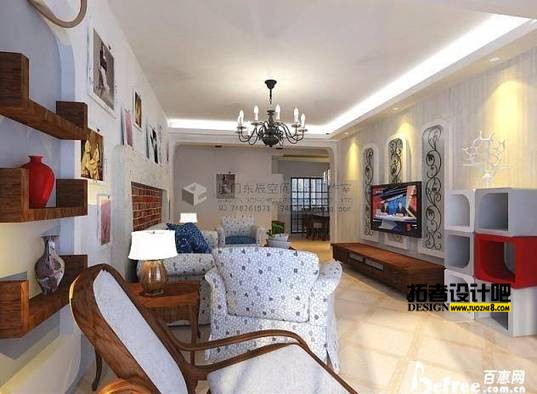

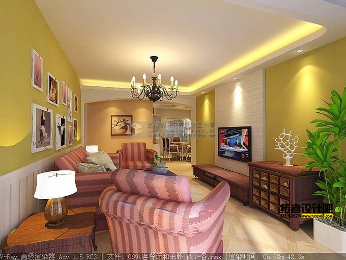

一套,共五张,收两百块,大家PP。
发表评论15
  • linzhi2010 2012-3-15 01:42:32
    1.灯光太生硬了,感觉没有跟材质和模型相溶合.比如说窗户的补光应为兰光,然后室内射灯筒灯以黄光为主调,这样有光色对比,会好不少.
    2.窗景和窗帘材质是一大败笔,感觉如果有阳光照进窗户的效果,然后窗纱有透影效果投射在地板上.你的图马上表现力提高很多.效果图最主要就是要学习如何加强其设计表现力.
    3.材质勉强及格,但注意窗帘布不要给反射,否则就是油布窗帘了.难看得很.还有一些材质要贴到位.象电视机屏幕,可给茶镜或者黑镜材质.室内色彩太多反而显得花而杂乱,主要还是设计上的问题.
    基本上这样的图在光感质感上属于半成品.能收这样的价格算是不错了!

    说实话 我在你的效果图上面看不到上面设计元素,我看到的是一个造型的互拼。。。200块一套图5张,呵呵,也许你认为值,就算给你100块你也会加班加点的去完成它,这份执着会跟着你能力的提高去改变,好好学吧
