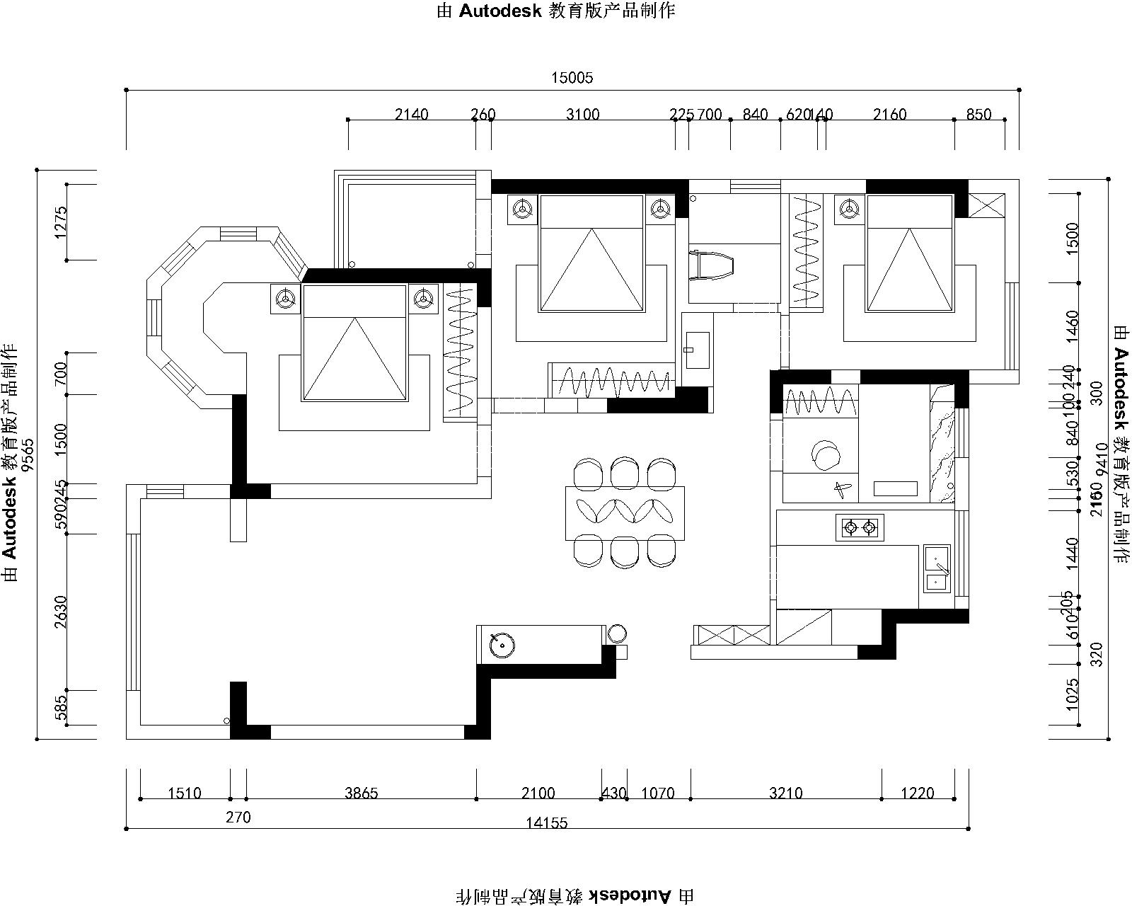

做来做去还是不满意,求大佬帮忙打开思路,更好的优化一下,回帖有奖
2020-5-25/ 户型方案/ 户型交流/ 只看大图 阅读模式

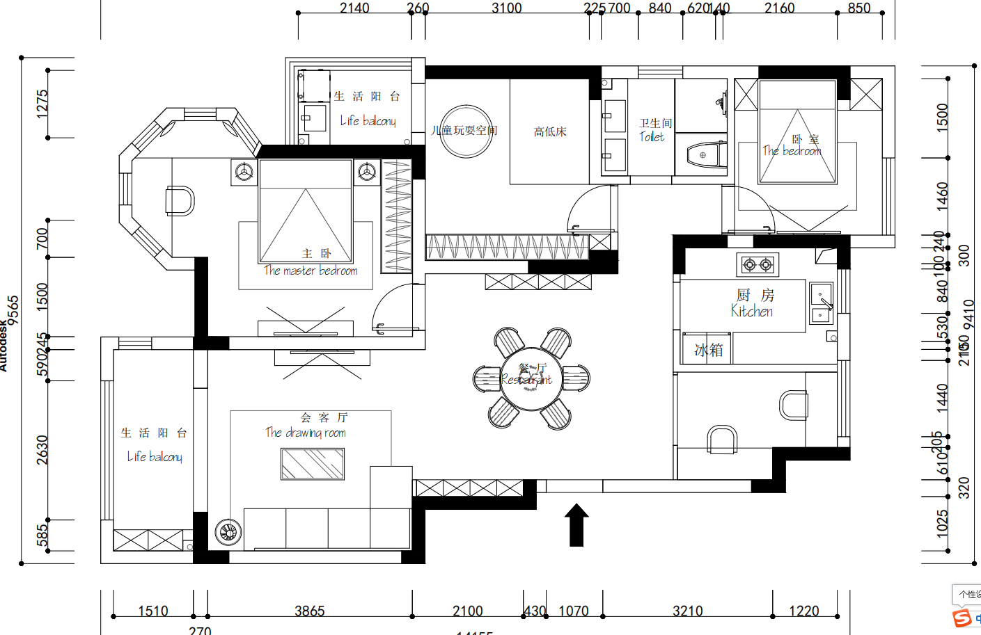

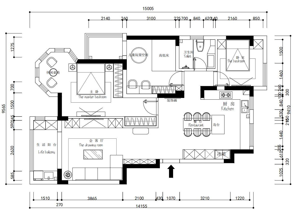

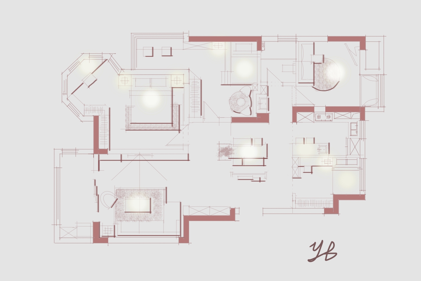

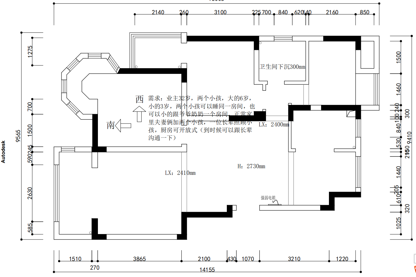

做了几个方案  客户都不是太满意,自己也感觉思维定式了,有没有大佬帮忙打开思路。业主需求3房,想需要空间更好的利用

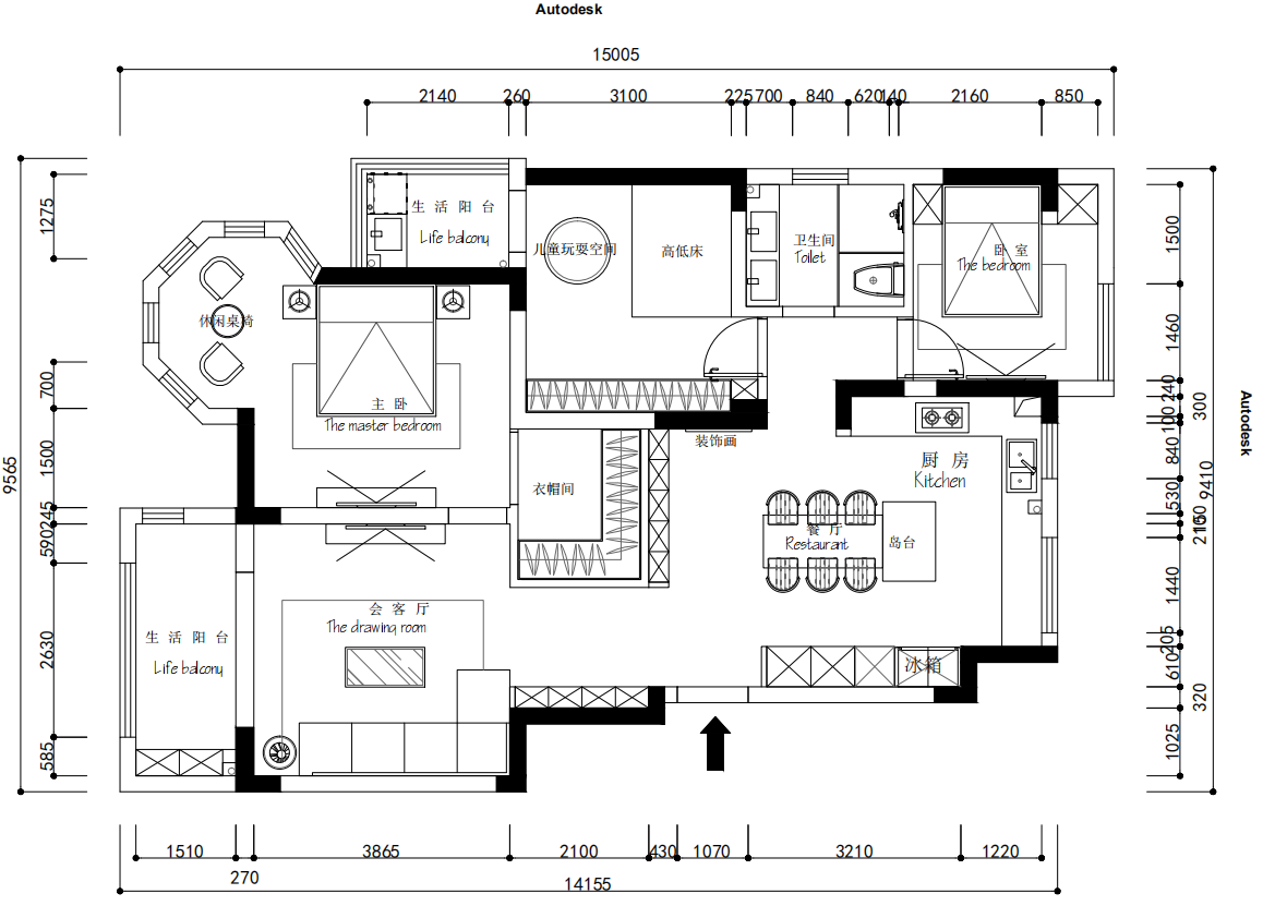

  • 就是不吃酸 2020-5-27 17:26:16
    回帖奖励 +20 金币

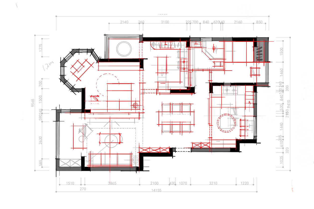

    有条件改4房我还是觉得4房好,那个小阳台允许的话建议加个卫生间,

    Wayne. 发表于 2020-5-27 15:52
    大佬改的方案我都喜欢,特别是第二个,但是有个问题就是如果这么改了一是物业允不允许,二是后面居住,楼 ...
    一般来说不会不允许,只要不拆管道不打楼板影响楼上楼下,都不会有什么问题,我画的可能把烟道填充掉了懒得画回来,噪音也不会有什么影响,如果楼上楼下动静大,装房子时隔音材料铺一下需要隔音的地方,软件Sketchbook
  • Wayne. 2020-5-27 15:52:44
    回帖奖励 +20 金币
    lin1995 发表于 2020-5-27 13:56
    黑色,主卧床尾墙往客厅移,吃出一排衣柜的位置,怕吃太多往上移一点也行,小孩房上下床,床侧要小阶梯,总 ...
    大佬改的方案我都喜欢,特别是第二个,但是有个问题就是如果这么改了一是物业允不允许,二是后面居住,楼上做饭小孩房会不会有噪音。顺便问下大佬这种图是什么软件做的。
  • lin1995 2020-5-27 14:36:50
    床头朝上,对着八角台会缺少安全感,也会有头重脚轻的感觉,如果有条件床头朝下放比较合适,做法很多看自己怎么取舍,嫌卧室门在厨房,你也可以隔一道墙,隔断,或者下开门
  • 微风轻轻起 2020-5-27 14:13:40
    黑色,主卧床尾墙往客厅移,吃出一排衣柜的位置,怕吃太多往上移一点也行,小孩房上下床,不采用垂直扶梯  ...
    那红色那个就是主卧门从厨房进?这个有点尴尬
    没什么尴尬的开放厨房,还有从卫生间进的,衣帽间进的,客厅进的,餐厅进的,不用太刻板

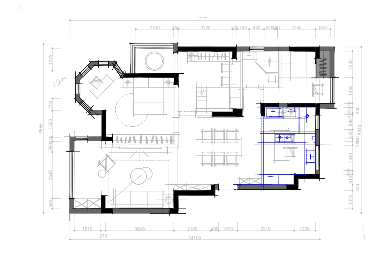

  • lin1995 2020-5-27 13:56:45
    回帖奖励 +20 金币

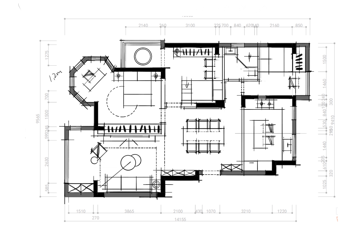

    黑色,主卧床尾墙往客厅移,吃出一排衣柜的位置,怕吃太多往上移一点也行,小孩房上下床,床侧要小阶梯,总长去到2500,老人房衣柜,书桌,衣柜厚一点没事,跟承重墙齐平,阳台纳入客厅,客厅大一点,厨房 封闭开放都行 壕,红色,主卧门上开,床头朝下,这样摆放比较理想,厨房排烟不走公共烟管,接条烟管往窗外排,要勘察好周边,如果邻居挨的近 你懂的,鸡贼一点灵活处理也行。蓝色,考虑到三代同堂,常住人员多,卫生间只有一个,可以把厨房划一块做卫生间,没有沉箱,残缺一点也没事
    一点意见
