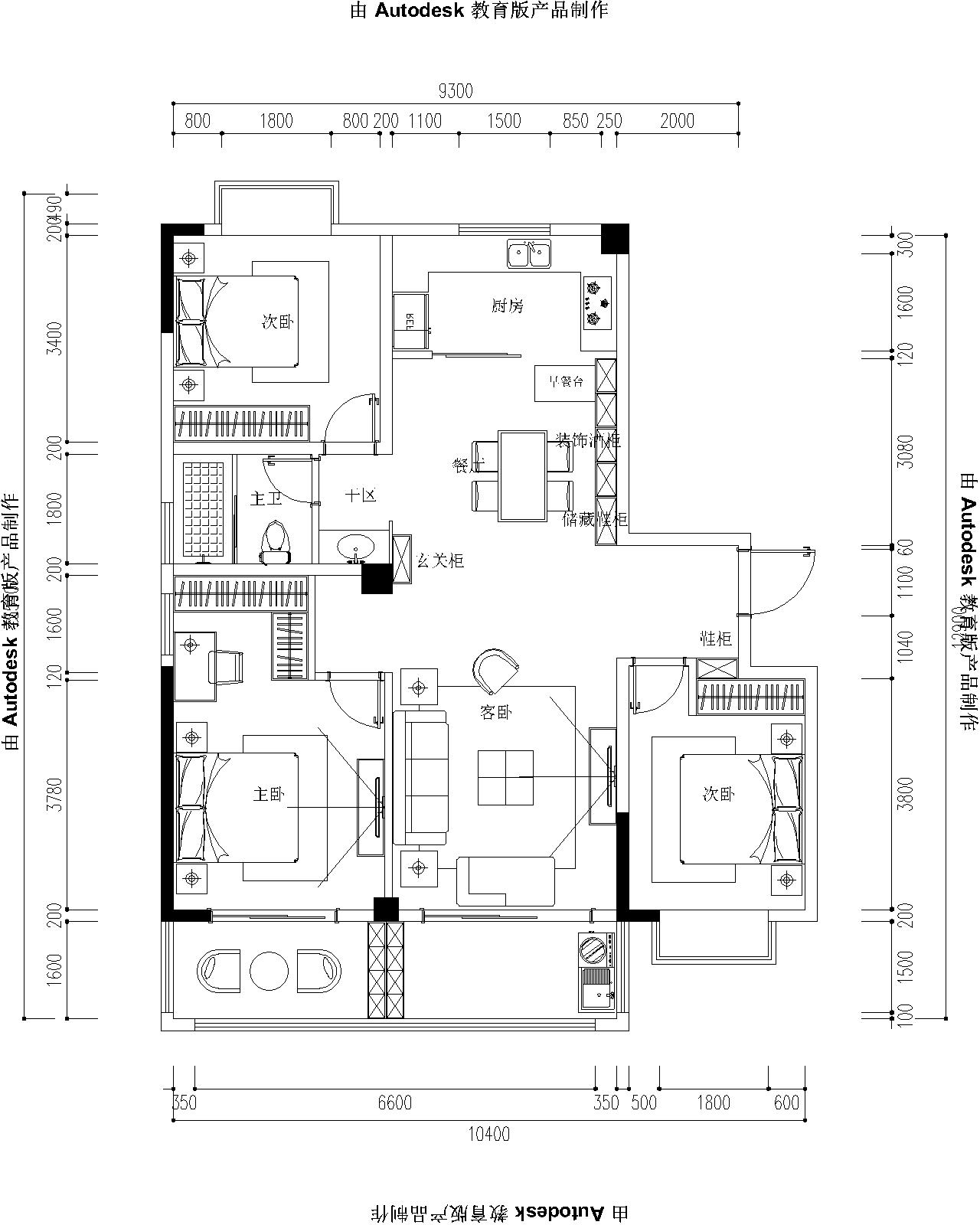

求大神优化一下。进门玄关处不想看到次卧的门。也不想放在电视背景。餐厅想优化下

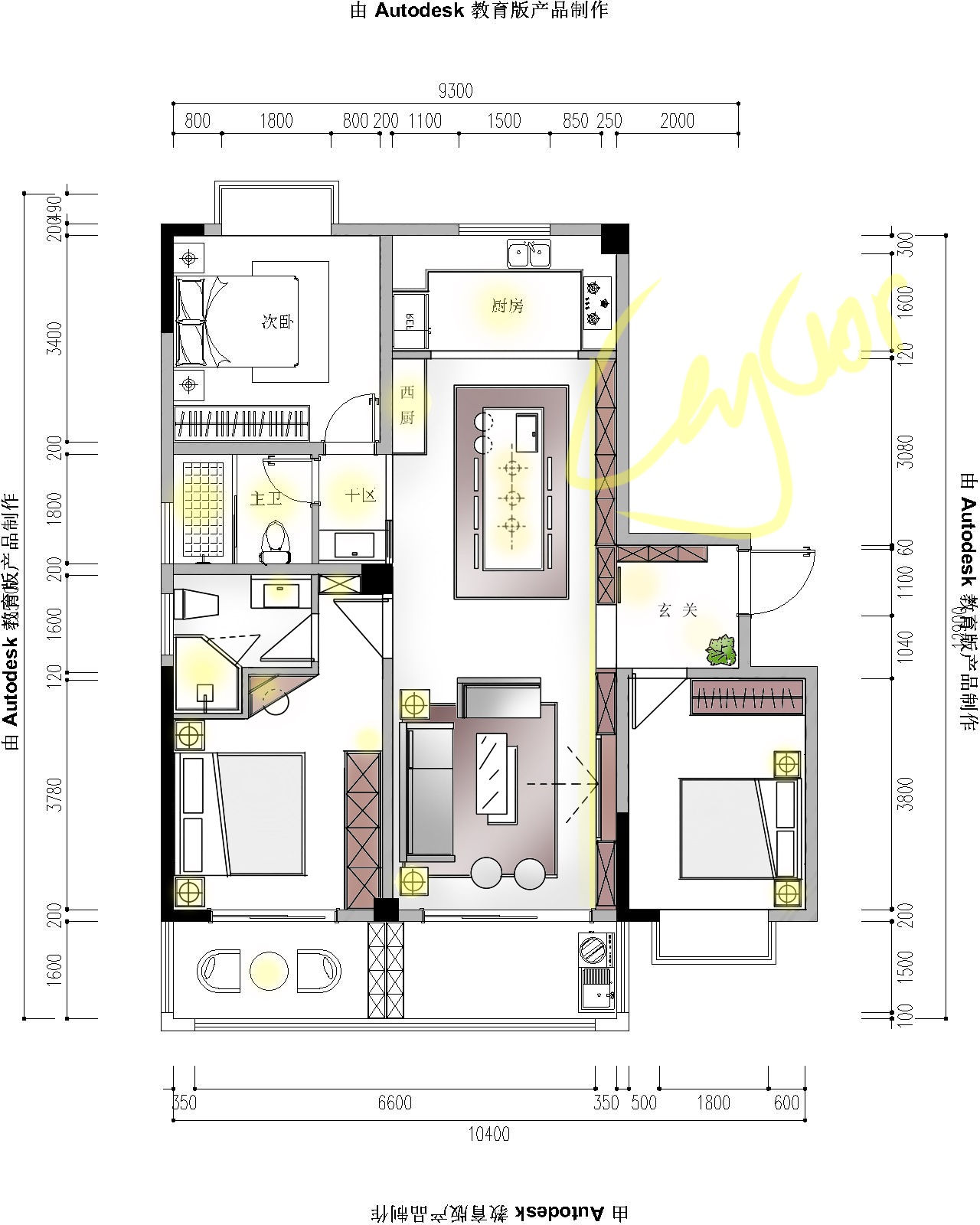

  • LayGor 2020-5-27 16:14:33
    清浅雅居 发表于 2020-5-27 15:54
    次卧二的门做成隐形门和电视墙一起处理。我这个是牺牲了一个卫生间做洗衣房,这个看你具体的需求吧(取舍) ...
    次卧二 只要有很多客人来,那门位置就感觉没安全 没隐私

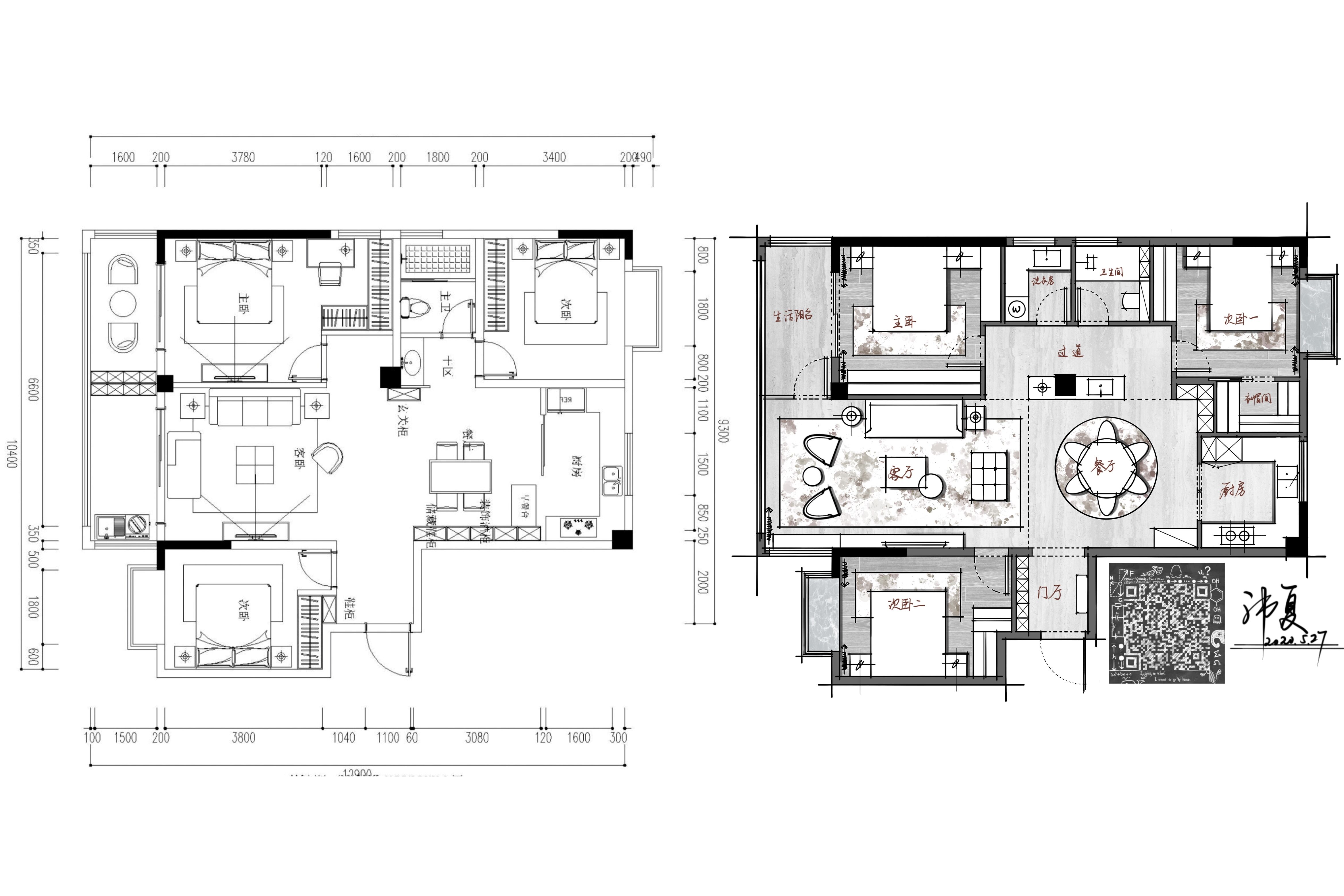

  • 清浅雅居 2020-5-27 15:54:48
    回帖奖励 +20 金币
    次卧二的门做成隐形门和电视墙一起处理。我这个是牺牲了一个卫生间做洗衣房,这个看你具体的需求吧(取舍),也可保留两个卫生间。整个的方向还有别的,你参考一下吧
    这个老大的方案比较可行
    这个大佬做的挺好的

  • LayGor 2020-5-26 16:25:13
    LayGor 发表于 2020-5-26 16:16
    把酒柜延长 加上电视背景柜,整体风格就出来了,现代简约
    把玄关圈起来就有氛围了
    在主人房加个卫生间比 ...
    玄关次卧的门,还是建议放在玄关位置,
    若不想看见那么明显 就做成隐形门做个背景跟墙体平齐
    放电视背景墙肯定不太合适,也影响休息
    好的谢谢。参考下
  • LayGor 2020-5-26 16:16:58
    回帖奖励 +20 金币
    141449.jpg 把酒柜延长 加上电视背景柜,整体风格就出来了,现代简约
    把玄关圈起来就有氛围了
    在主人房加个卫生间比较方便,缺点就是减少了单独的衣帽间
    餐厅  水吧餐桌一体化,看个人能不能接受(部分家庭还是偏向于圆桌)
    玄关次卧的门,还是建议放在玄关位置, 若不想看见那么明显 就做成隐形门做个背景跟墙体平齐 放电视背景墙肯定不太合适,也影响休息

    这样的话感觉整个入户真的好大啊。1.7m左右了把。本身户型也不大。有点浪费
  • dll1945 2020-5-26 14:54:35
    回帖奖励 +20 金币
    不能改门吗?鞋柜那么点大太小了。
    改的话只能改到电视那边。但是会影响电视背景的整体性。
