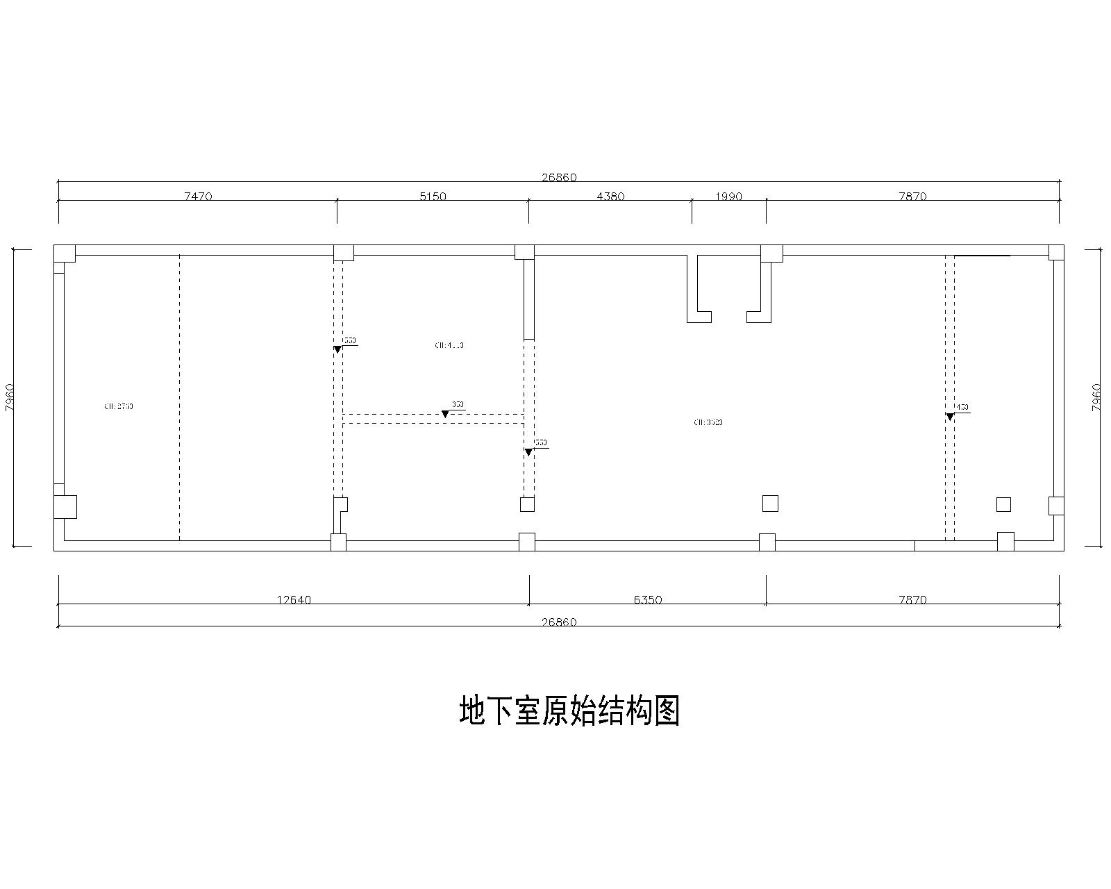

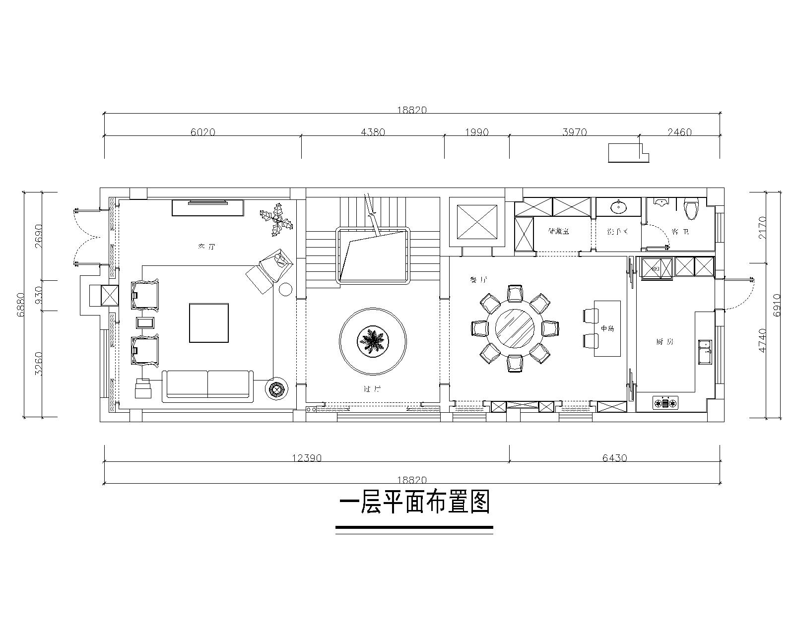

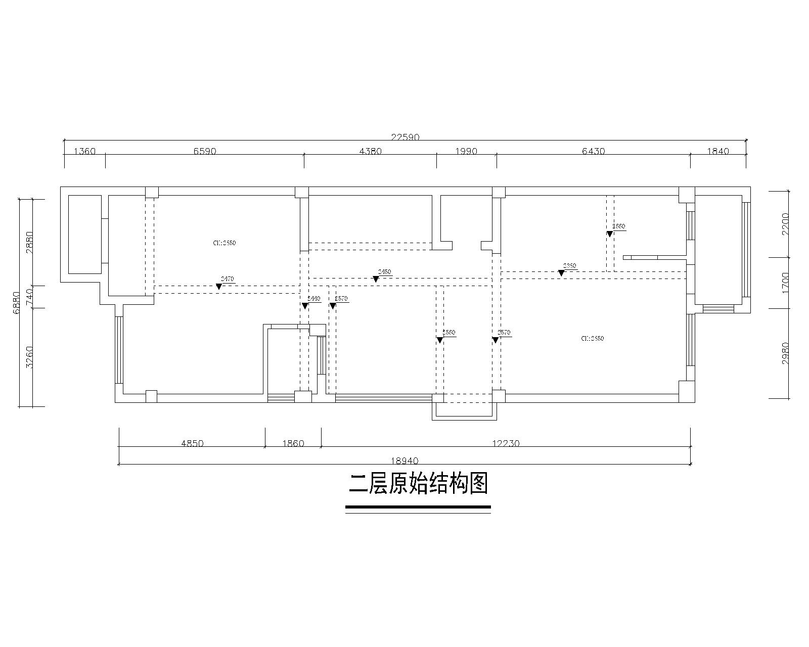

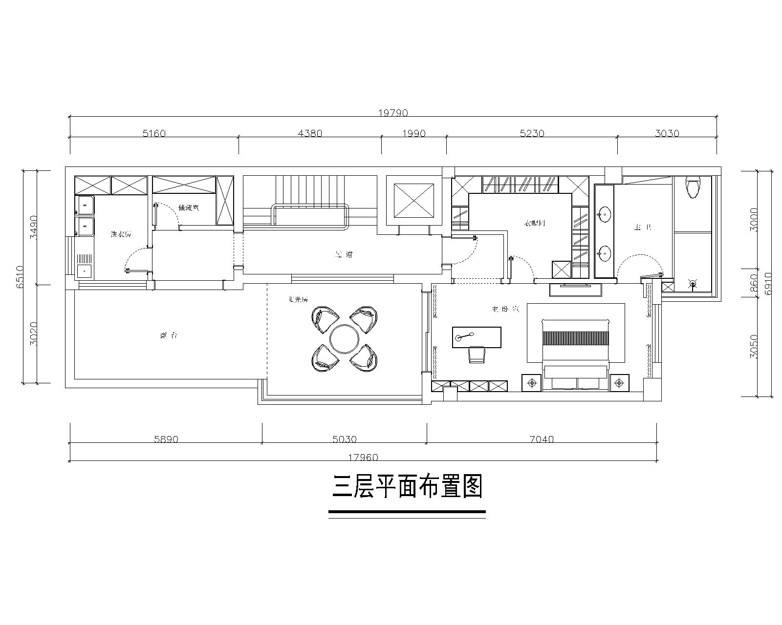

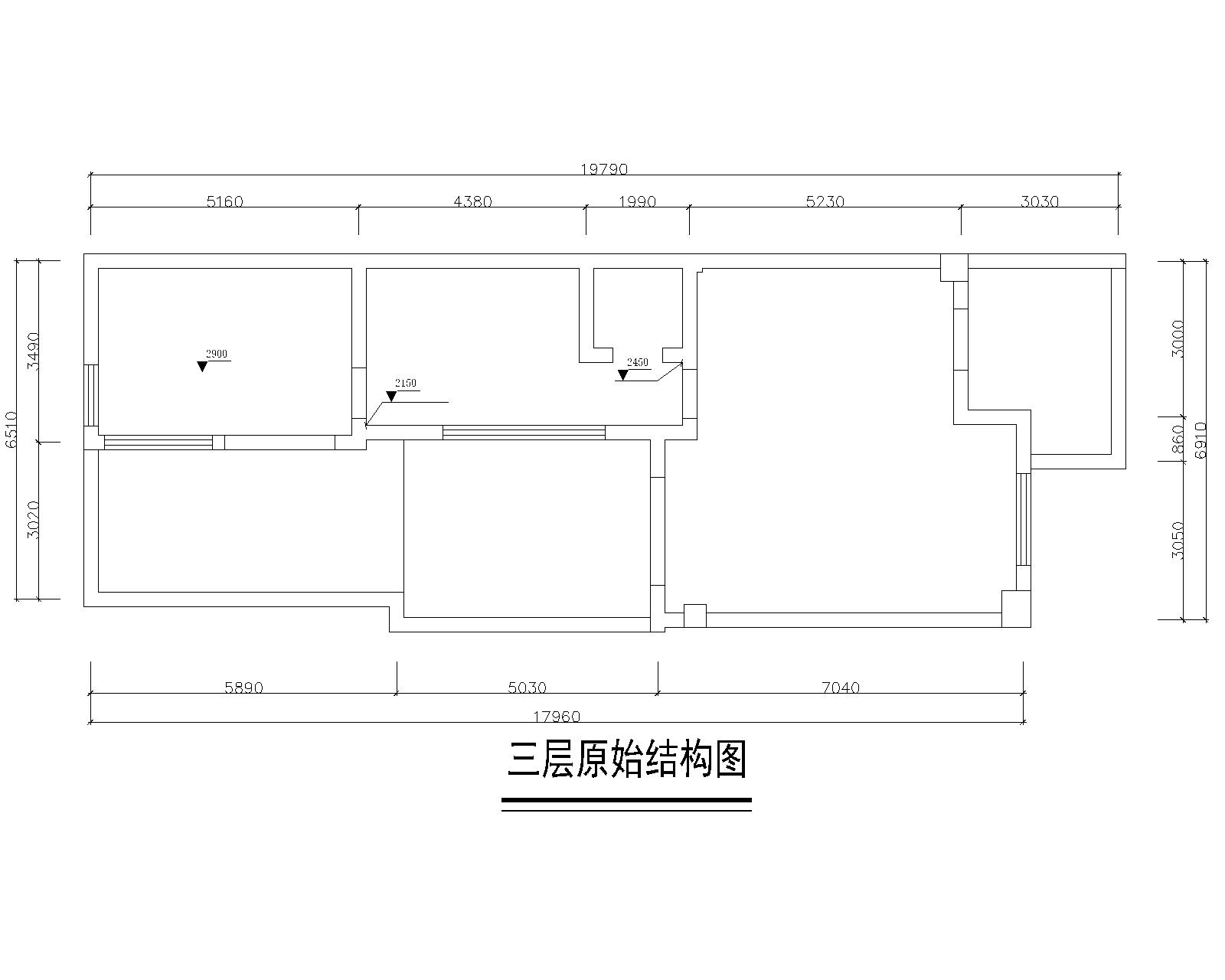

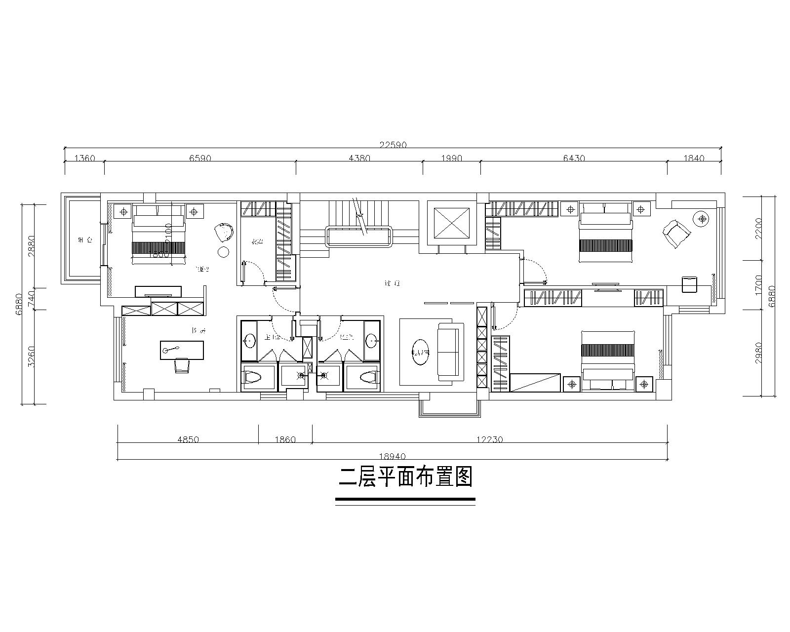

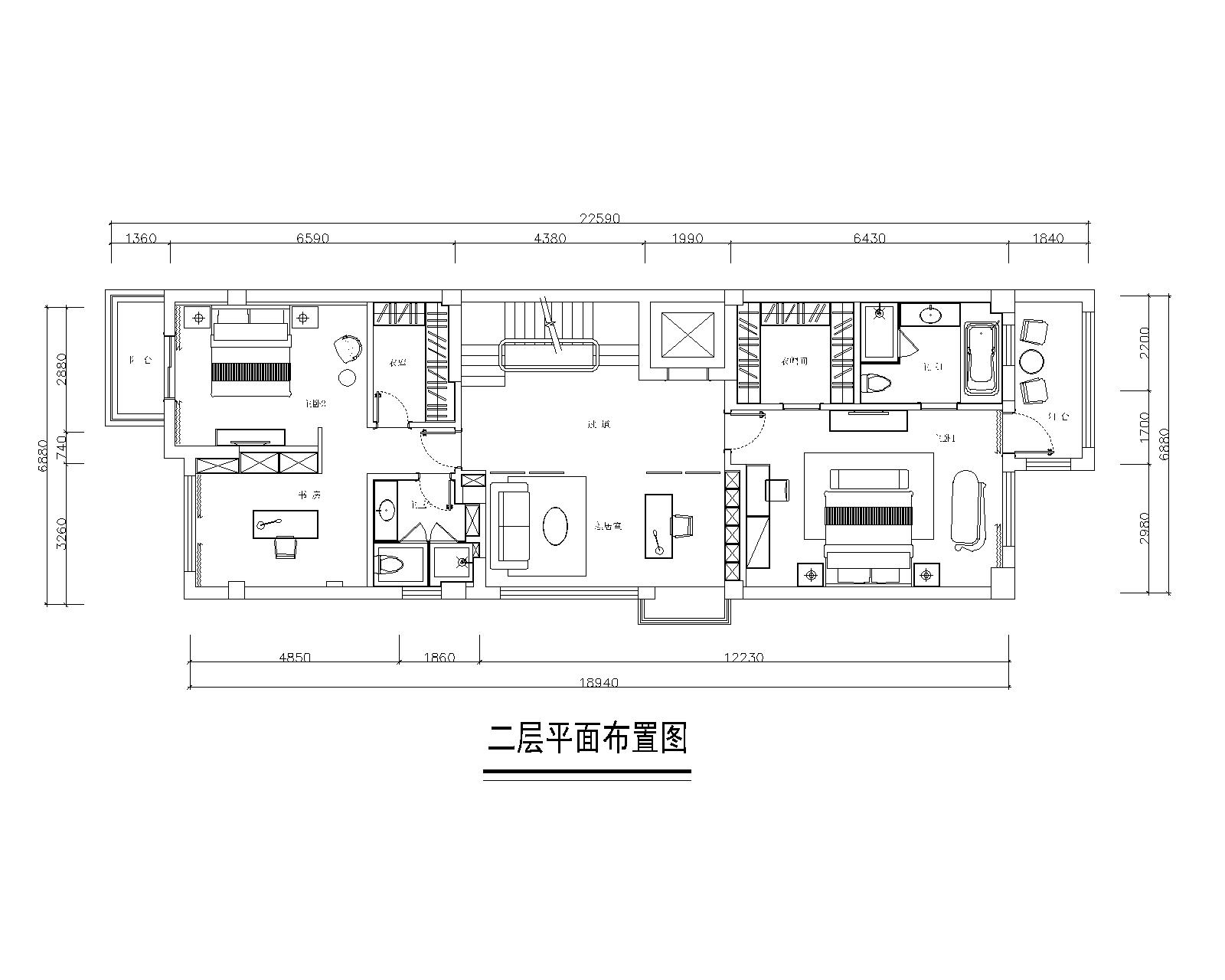

业主房间数量要求比较多,我很是艰难。不想被师傅骂先求大佬们改改图纸QwQ
                                     在此叩谢(✪ω✪)
业主要求:一楼厨房可开放可封闭,要有中岛,中岛上面要有油烟机可以吃火锅、烧烤。二楼:儿子(13岁,敲架子鼓)套房,两个老人房。
三楼:主卧套房(不需要浴缸,简约新中式)
也可以二楼两个套房,主卧和儿子房。三楼两个老人房。
地下室:茶道顶上做玻璃底鱼池(室外的采光井处),所以茶道的位置不能移动了。地下室的功能我感觉有点少
男业主爱好运动,打篮球。条件允许想在地下室按个篮球框。 地下室原始结构图.jpg 一层原始结构图.jpg 二层原始结构图.jpg 三层原始结构图.jpg 地下室平面布置图.jpg 一层平面布置图.jpg 二层平面布置1.jpg 二楼方案2.jpg 三层方案1.jpg

  • 二狗设计 2021-5-24 10:05:32
    你有施工图不,感觉你没分清室内的和室外的庭院,一个别墅连庭院都没有叫别墅嘛,看了你的方案,停留在摆家具那里,施工图有没有,最近有点闲,来练练手
    这是联排吧
  • zl8288233 2020-6-9 16:00:06
    1.我觉得电梯可以放进楼梯井里,这样可以节省点空间:2.电梯空出来的位置可以吧这部分空间给到客厅这边,客厅作为中心肯定要大气,尺寸上可有要有一个主次感;3中岛放在厨房外面有点怪怪的不如直接放进厨房里面,或者直接做开放式厨房;4.一层的卫生间在太里面了,这个动线感觉很麻烦,不如厨房放横的,原储物间这一侧。储藏间,卫生间,洗手台放在现在的厨房位置;5我觉得老人家住那么三层不太合适,住一层或者二层比较好点
