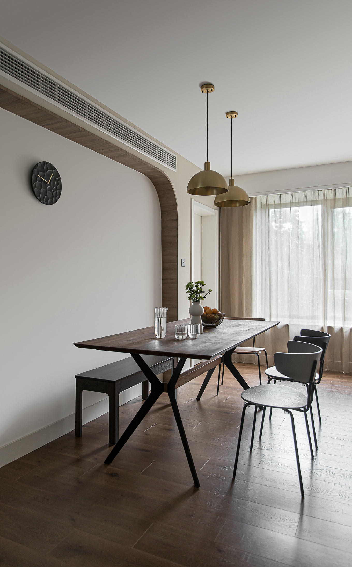

△顶面、立面与地面均使用同色系木色

    请问一下顶上的木板是什么材料呀
    木饰面,规格有5个毫的,8个毫的,需要木工打底,后期安装木饰面。做的比较好的就是科定板,台湾的品牌。

    顶面材质 据我观察 ,应该不是木饰面,没有工艺缝,更不是地板,看到立面的那个弧度起了个小角,我推断应该是木纹墙纸

    想知道书房天花木纹是什么材质?中央空调装好再砌餐厅那面墙吗?
