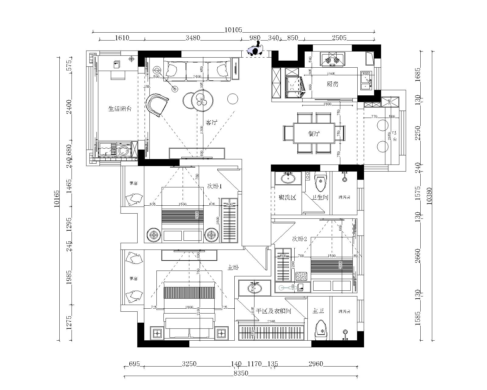

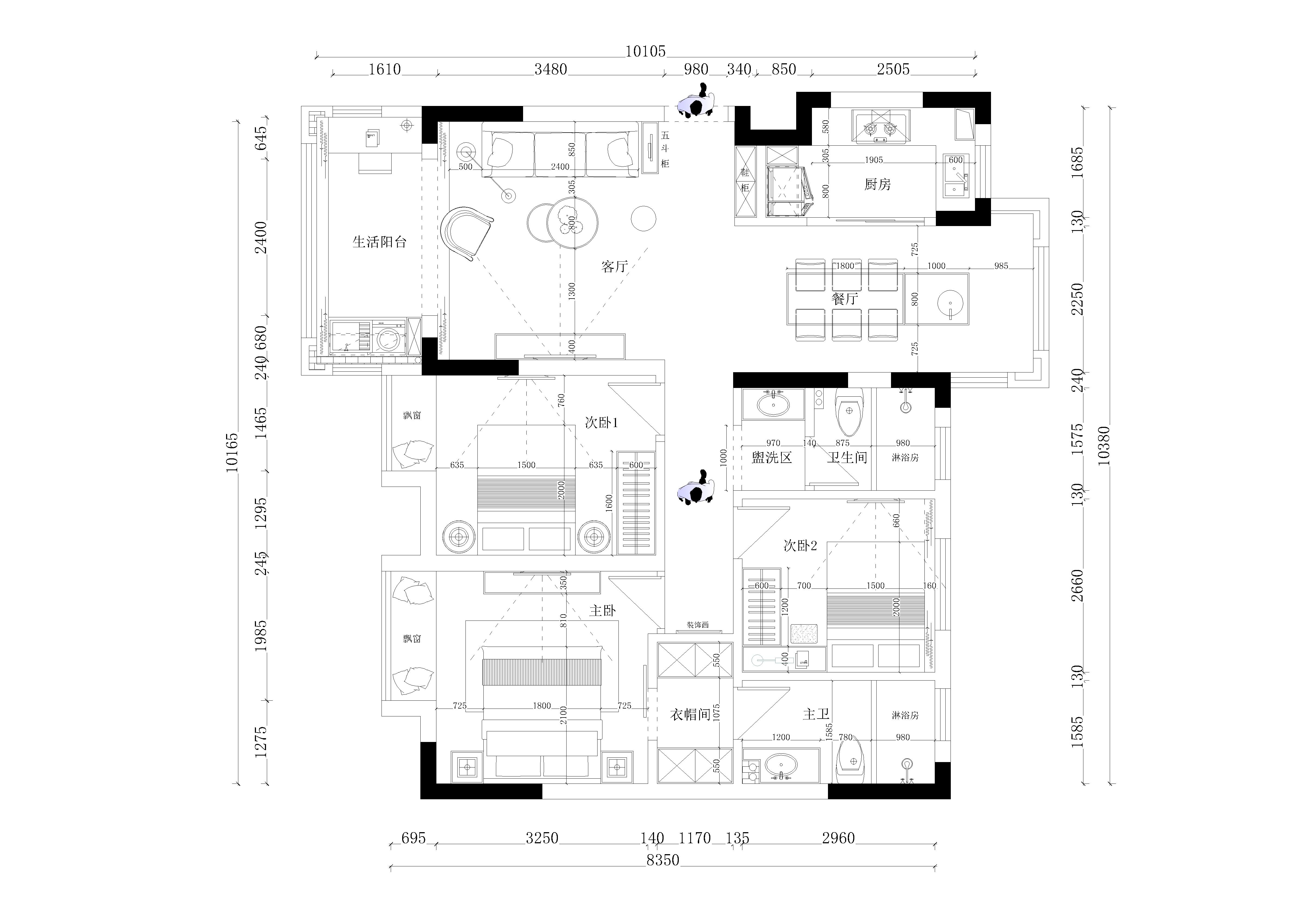

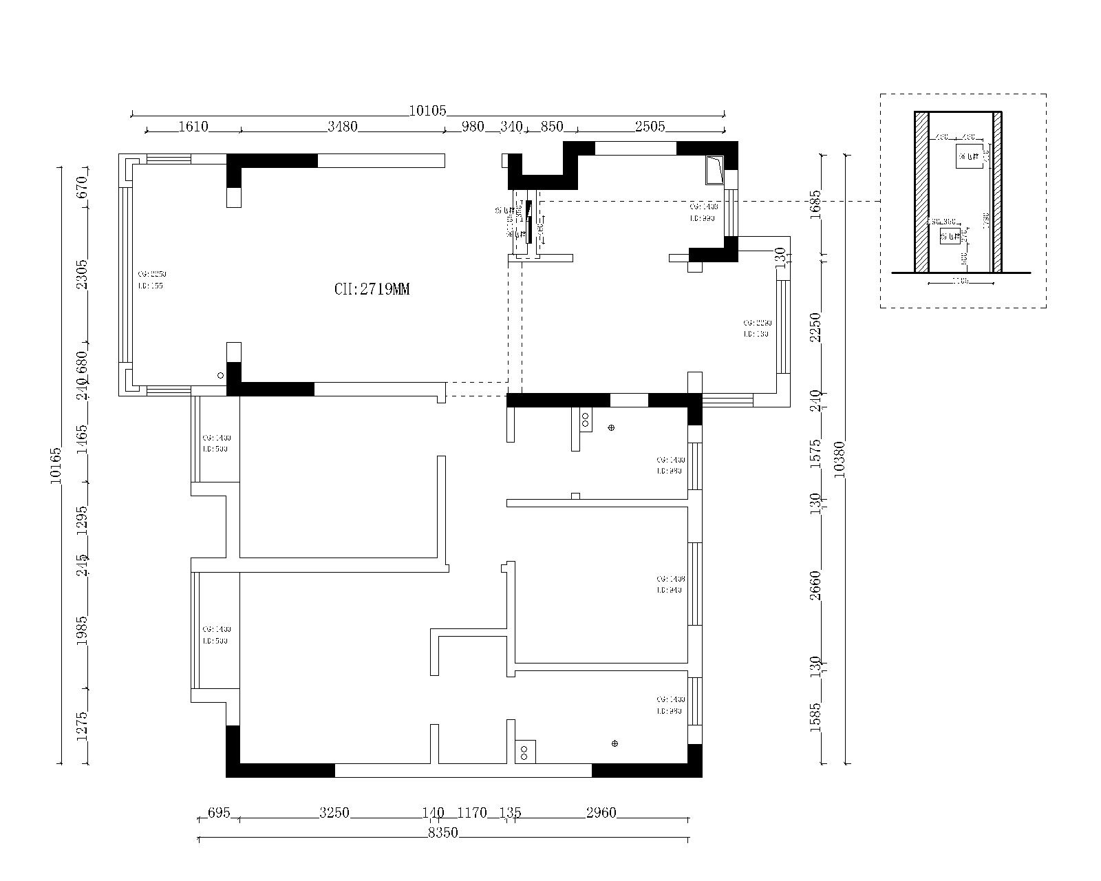

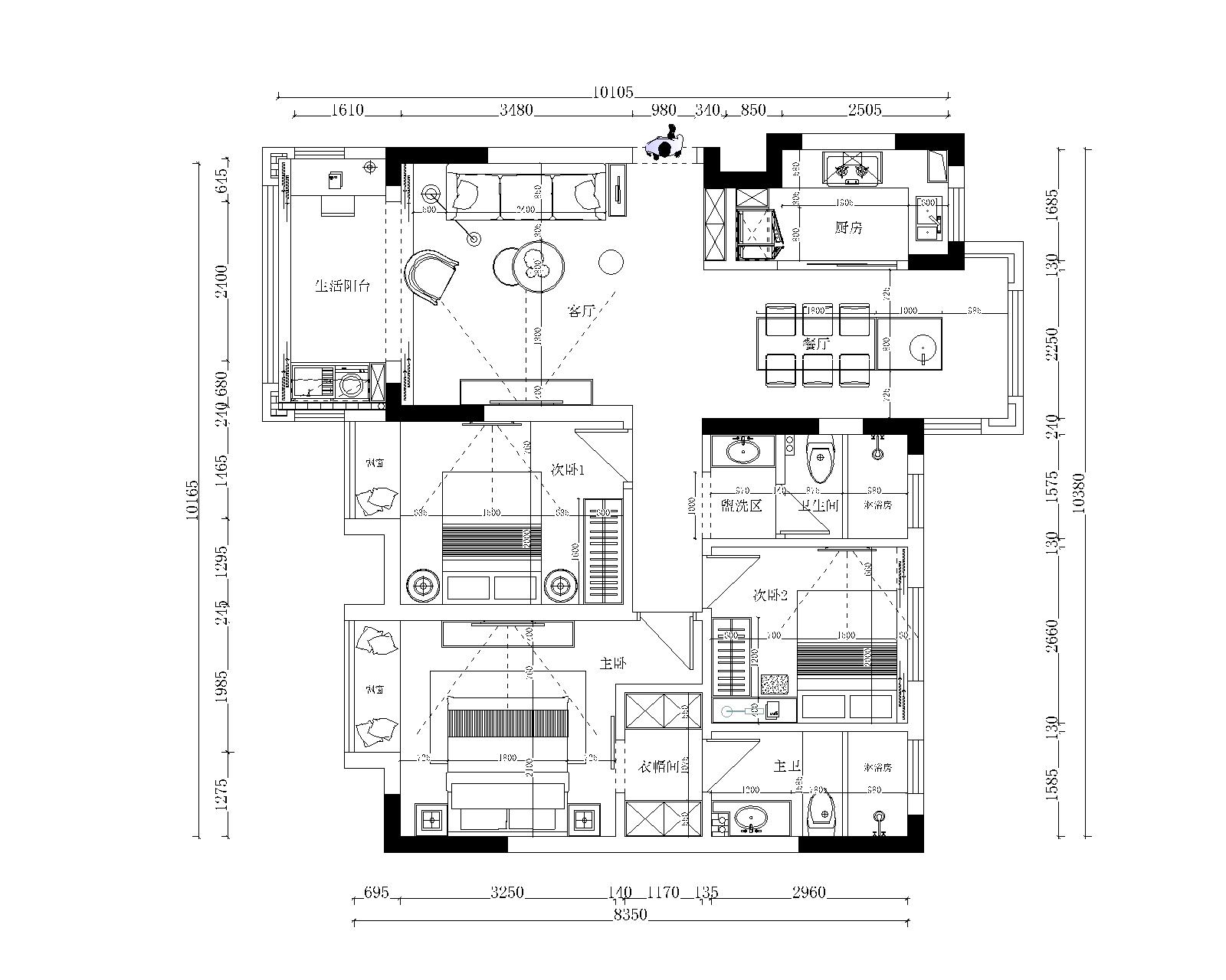

客户两个卫生间都保留,进户门直接对卧室门,有没有什么办法补救,户型的缺陷是厨房、外卫空间不大,主卫空间倒是蛮大的,业主需要三个卧室不需要榻榻米,需要一个放电脑的地方,感觉厨房餐厅跟主卧这块是否还有更好的解决方案,

  • _l聆听流年_ 2020-6-8 11:33:51
    主卧的门可以改一下,直接改到和衣帽间外墙平齐的地方就可以解决入户门对卧室门的问题
    餐厅那块有没有其他方案可供参考
