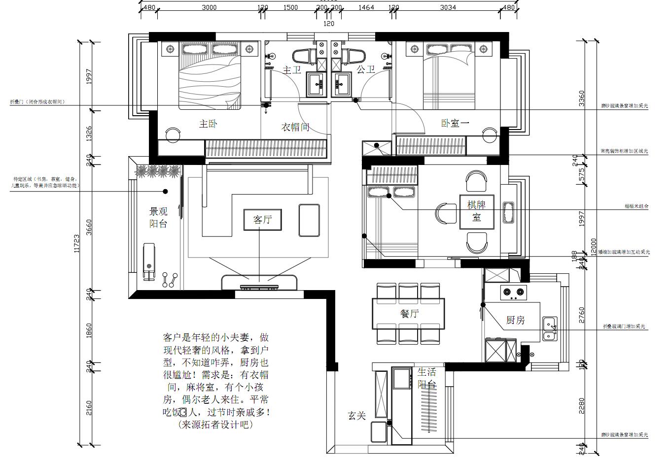

求助大神!!刚接了个户型,无解!
2020-6-20/ 户型方案/ 户型交流/ 只看大图 阅读模式
客户是年轻的小夫妻,做现代轻奢的风格,拿到户型,不知道咋弄,厨房也很尴尬!需求是:有衣帽间,麻将室,有个小孩房,偶尔老人来住。平常吃饭3人,过节时亲戚多!
东湖雅居.rar
462.57 KB, 下载次数: 154

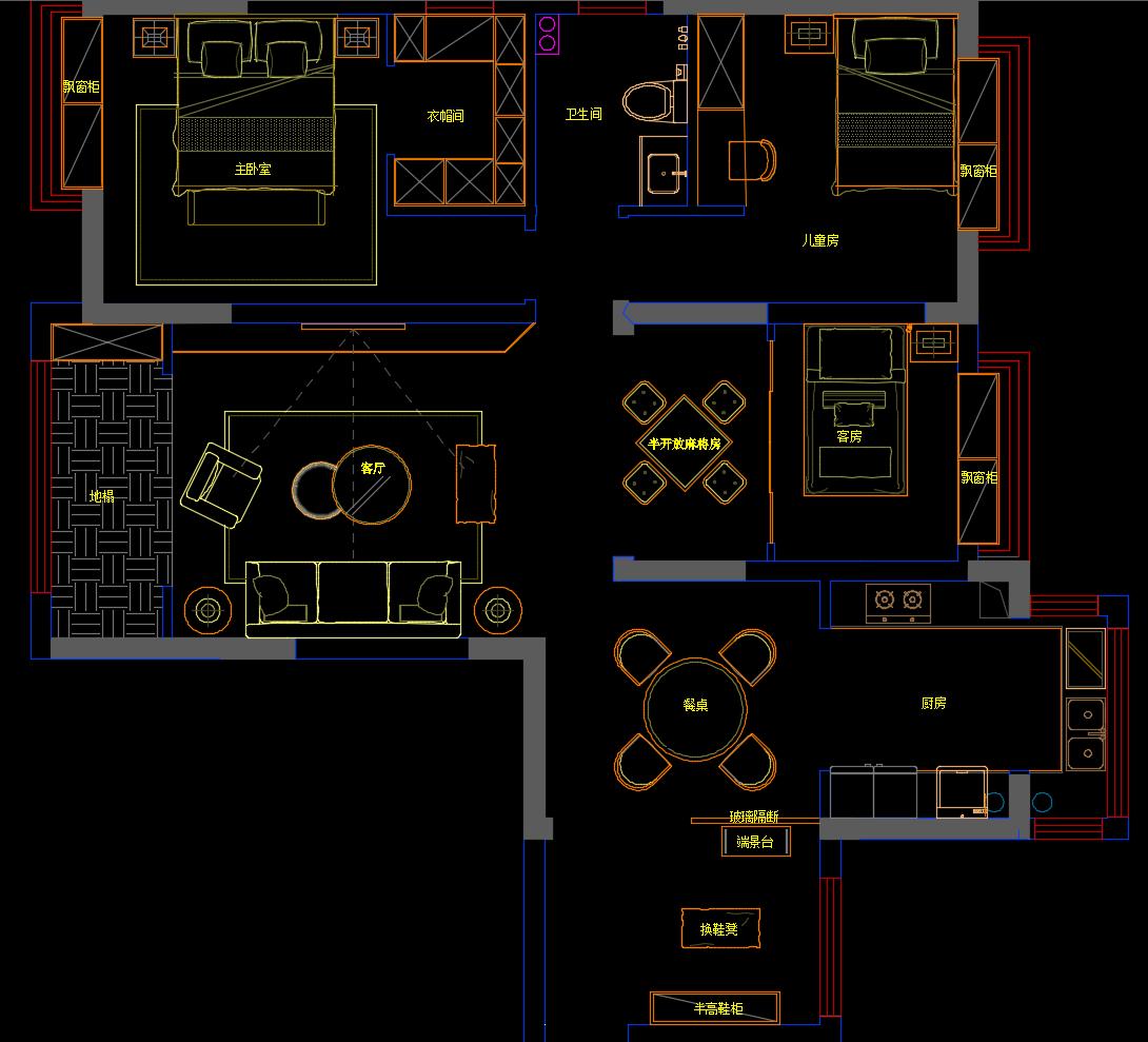

  • ★魔幻★/db 2020-6-22 11:06:43
    ★魔幻★/db 发表于 2020-6-20 18:06
    仓促随手画了一个,希望能帮到你
    1.担心夹角位置空间略小的话。可以考虑那个柜子的地方做半圆弧。
    2.入户空间我是有一些没有来得及画上去,首先入户地方可以做带换鞋凳的鞋柜。其次在对面现在放柜子的那面墙可以做装饰酒柜,或者做西厨的台面。
    3.担心主卧收纳空间的问题的话。可以考虑再做一组衣柜。让衣帽间完全独立出来,另外衣帽间外面可以用不用实体墙壁。直接在衣柜背面做见光板就可以。
  • 刘梦玲1992 2020-6-22 10:09:14
    仓促随手画了一个,希望能帮到你
    谢谢,谢谢     厨房让我有很大的思路      有几个问题,您看我说的有没有问题哈。1.客厅和餐厅那个夹角我觉得很小  2.入户这里我觉得空间有些浪费   3.主卧收纳太少了 ,因为一个女生的衣服是你想不到的多
  • ★魔幻★/db 2020-6-20 18:06:47
    微信图片_20200620180453.png 仓促随手画了一个,希望能帮到你
    1.担心夹角位置空间略小的话。可以考虑那个柜子的地方做半圆弧。 2.入户空间我是有一些没有来得及画上去,首先入户地方可以做带换鞋凳的鞋柜。其次在对面现在放柜子的那面墙可以做装饰酒柜,或者做西厨的台面。 3.
