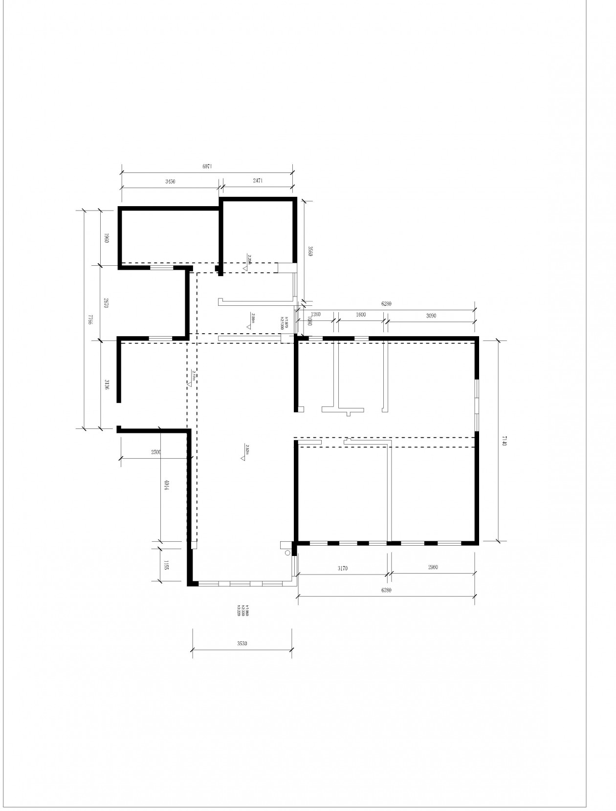

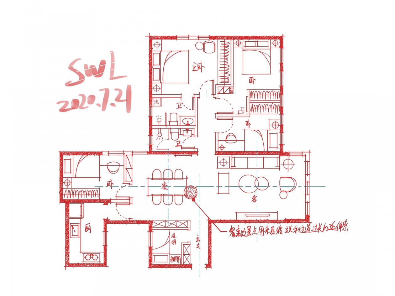

如有不足请各位吧友多多指点~
本次案例业主要求:旧房改造,有保姆,两个小女孩儿,一个六年级,一个三四年级,父母,加上夫妻两人,最好五间房间作业,餐厅和入户处空间利用不够,经常做饭,厨房不能开敞式,可以中西厨。
吧友回复:
可以可以,谢谢哥。这个原有的厨房就是在你画的这个位置应该是没问题的。但是这个卧室的话,两个小孩住的话会不会太小了 ?
回复吧友:小孩子的房间确实小,这个看你怎么跟客户沟通了,你可以说这样的房间满足的是最基本的起居收纳和私人书桌的功能,更希望孩子不要每天在卧室,要出来客餐厅进行互动交流,甚至写作业也在餐桌写,自己房间的小书桌是备用的。
