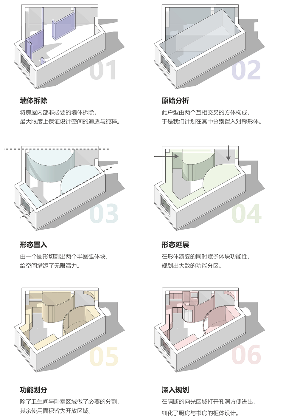

一个形态的出现,必然要解决一部分空间问题,这才是其意义所在。我们将内部非承重墙体拆除后将空间释放出来,最大限度引入采光,并得到一个相对通透纯粹的完整空间。置入的两个半圆形壳体,将私密空间包裹了起来,弧形墙体的置入重塑了边界线。流畅的弧线从入口引进到生活空间,每个生活功能都有序组合,一切建构的形态都对应着窗口,指向了窗外那片“海”(永定河)。
▼轴测图,流畅的弧线从入口引进到生活空间

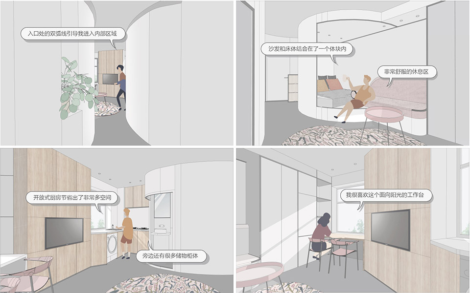

从入户门进入,自由而流动的视觉画面出现。左侧为玄关区域,墙体内嵌入一部分柜体以提供收纳功能。两条灯带顺着光线指引将视线引入空间的尽头。
▼玄关区,两条灯带顺着光线指引视线
为了最大程度节省面积,我们将地面抬高,创造出一个异形胶囊状的卧室空间。圆弧墙体弥补了私密界线的缺失,勾勒出相对独立的休憩区域。床头部分嵌入通体衣柜,地台延伸出沙发基座,成为公共客厅与私密卧室的连接载体。
▼异形胶囊状的卧室空间
▼地台延伸出沙发基座,成为公共客厅与私密卧室的连接载体
墙体切分出的方形框景打通视觉空间,半开放式设计引入光线,强调可呼吸性的住屋体验。靠窗部分我们设计为一个工作区,可同时满足办公与双人用餐需求,将餐桌移动到中央,可临时提供5人同时聚会用餐,为空间提供了另一种变换的可能。
▼靠窗设置工作区
加厚的电视柜下方与侧面均设置强大的储物功能,厨房台面犹如从加厚柜体中延伸而来,L型操作台提供足够宽敞自由的烹饪可能。开放式设计同时承载洗衣功能,窗台保证这一区域足够明亮,同时成为卫浴空间“光”的来源。卫生间流线形态在视觉上将原本狭小的卫生间予以扩充,弧形玻璃门则保证光线流通。通过雾面处理的手法,沐浴场景的私密性得到保障。
