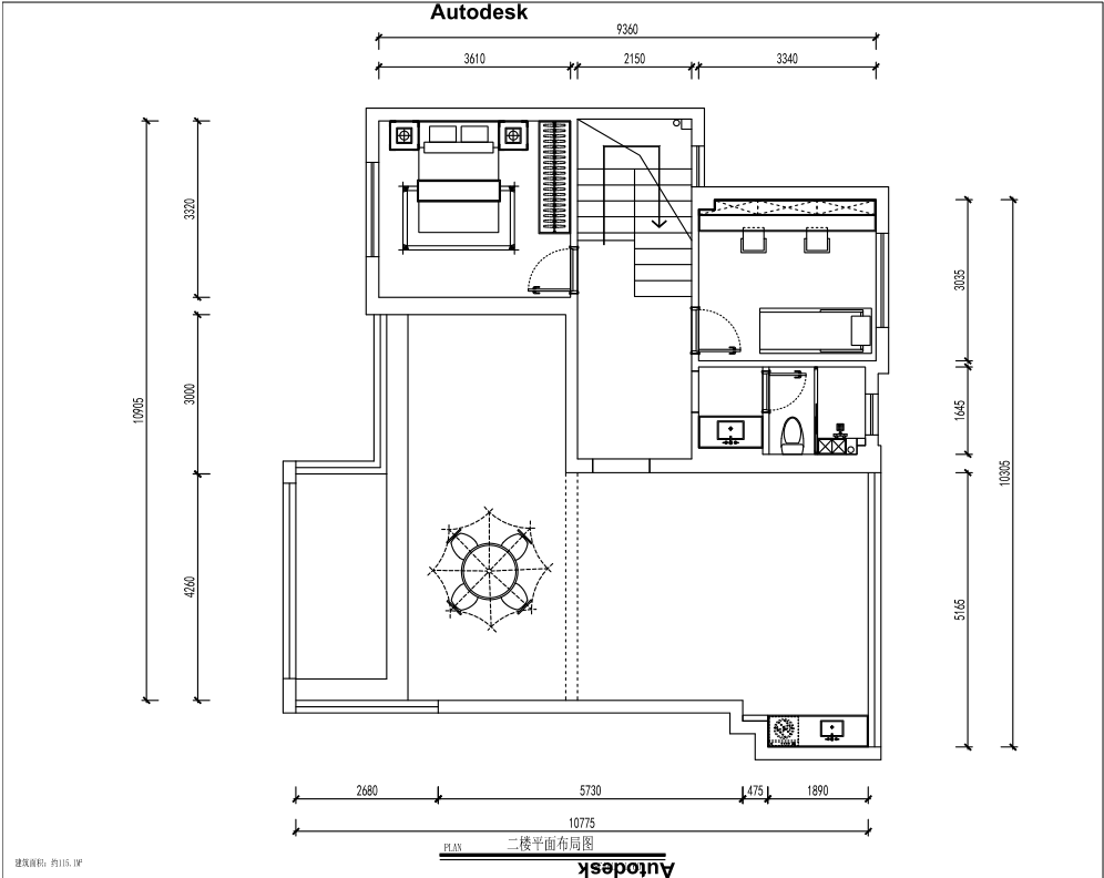

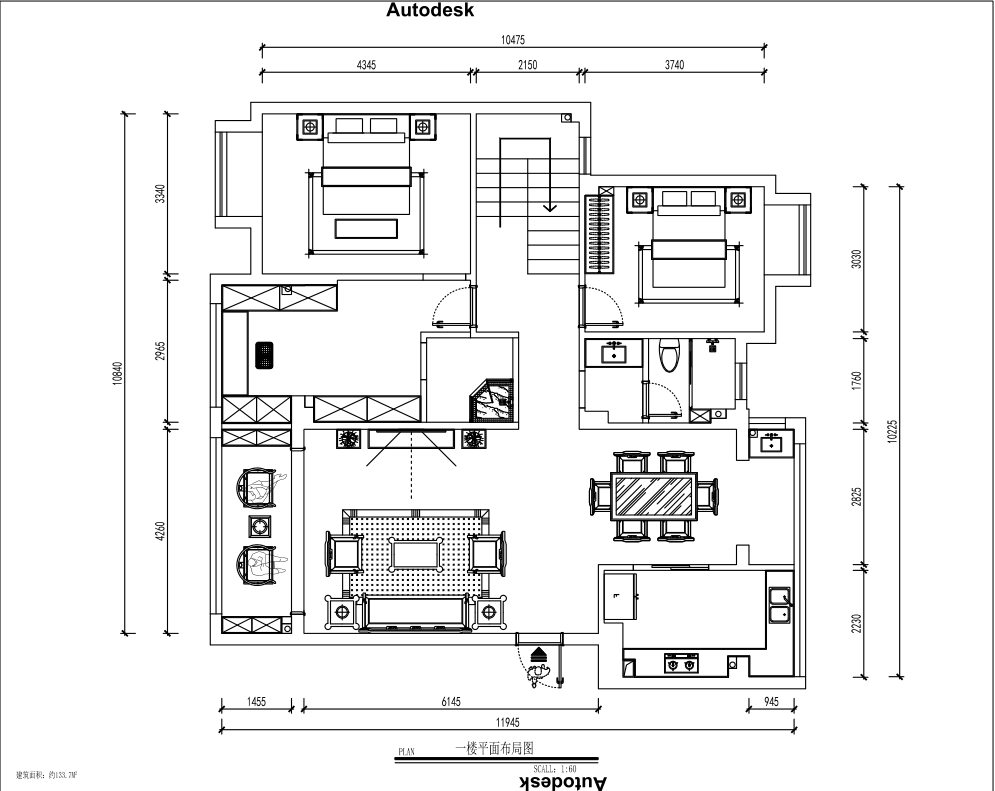

新人,复试求大神看看,优化一下方案
2020-8-10/ 户型方案/ 户型交流/ 只看大图 阅读模式
客户要新中式风格,常住人口四个人,夫妻两个加一对儿女,要多功能房(书房和跑步机),一楼主卧做一个套房另外加一个主卧卫生间

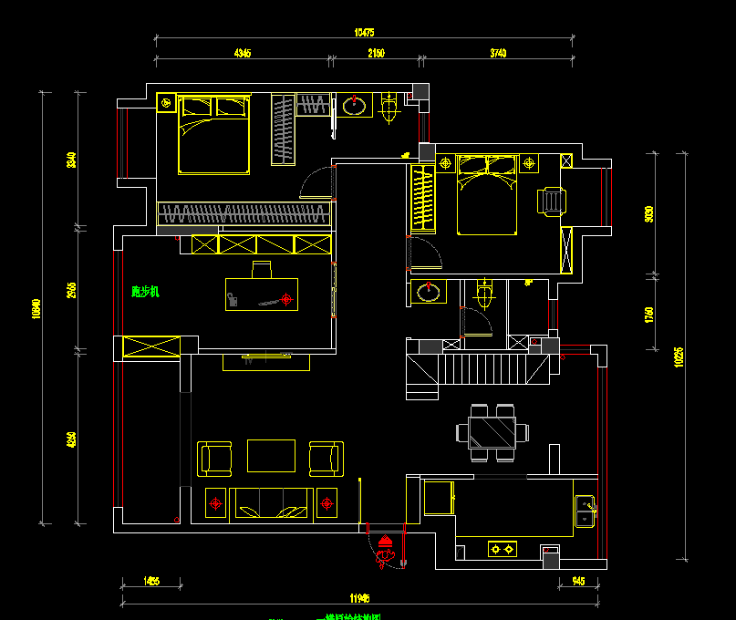

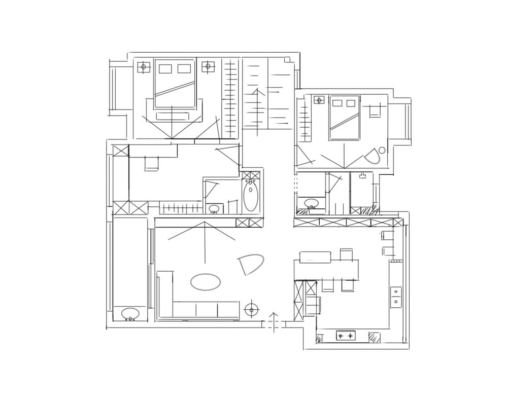

    主卧卫生间暗卫是很严重的问题,没有人能接受。餐厅的尺度那么小,放那么大的模型,要考虑的实用,不是平面图好看,餐厅旁边放个水池是什么意思,建议把墙敲掉做西式厨房,这样南北通透,采光通风会很好
  • 崔小崔.5n 2020-8-12 10:56:15
    想问一下,如果厨房打通的话,新建墙体那里 怎么跟窗户结合的?还是说是半高的墙体?
