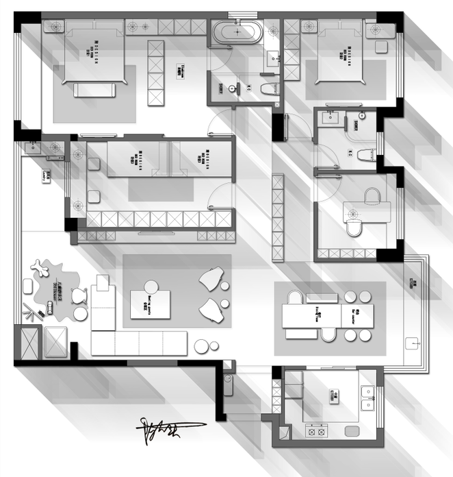

    大佬 背后的阴影,是用整体填充灰色,然后调整背景亮度,在用橡皮檫 消除 最后做调整么
    Shadowify 插件

    SYR88888 发表于 2020-8-13 17:47
    请前辈解惑!想问一下,坐便孔不是一般只能移原来位置的20-30公分左右吗,在咱们的上面的图3 图4的两个主卧 ...
    坐便器的下面的水管可以接管子的,扁圆的那种
  • SYR88888 2020-8-13 17:47:08
    请前辈解惑!想问一下,坐便孔不是一般只能移原来位置的20-30公分左右吗,在咱们的上面的图3 图4的两个主卧卫生间里面 坐便器我看移动很大的位置您这是 把卫生间地面抬高了吗? 假如不抬高地面!用什么方法解决我想移动坐便器位置很远的问题 ?让前辈费心了
  • q1056707811 2020-8-12 09:54:05
    第二个方案公卫的淋浴间是否应该改为钻石型的。还有马桶的位置正对门能否尽量避免。我不是杠,善意的提醒。
