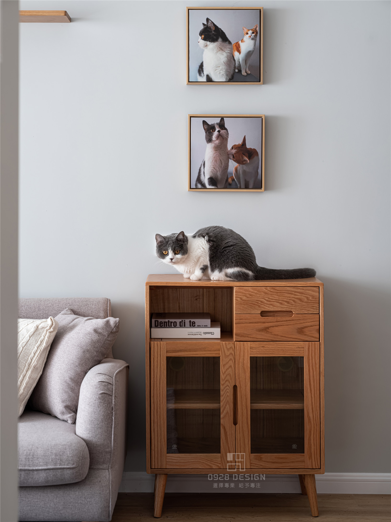

边柜上考虑到猫咪的活动不放任何摆件,显然是正确的!挂画是业主平时拍摄的猫咪的互动一些照片,在一堆中选择了几幅提供这裱框的厂家定制的。是不是很有爱,猫主子的地盘!

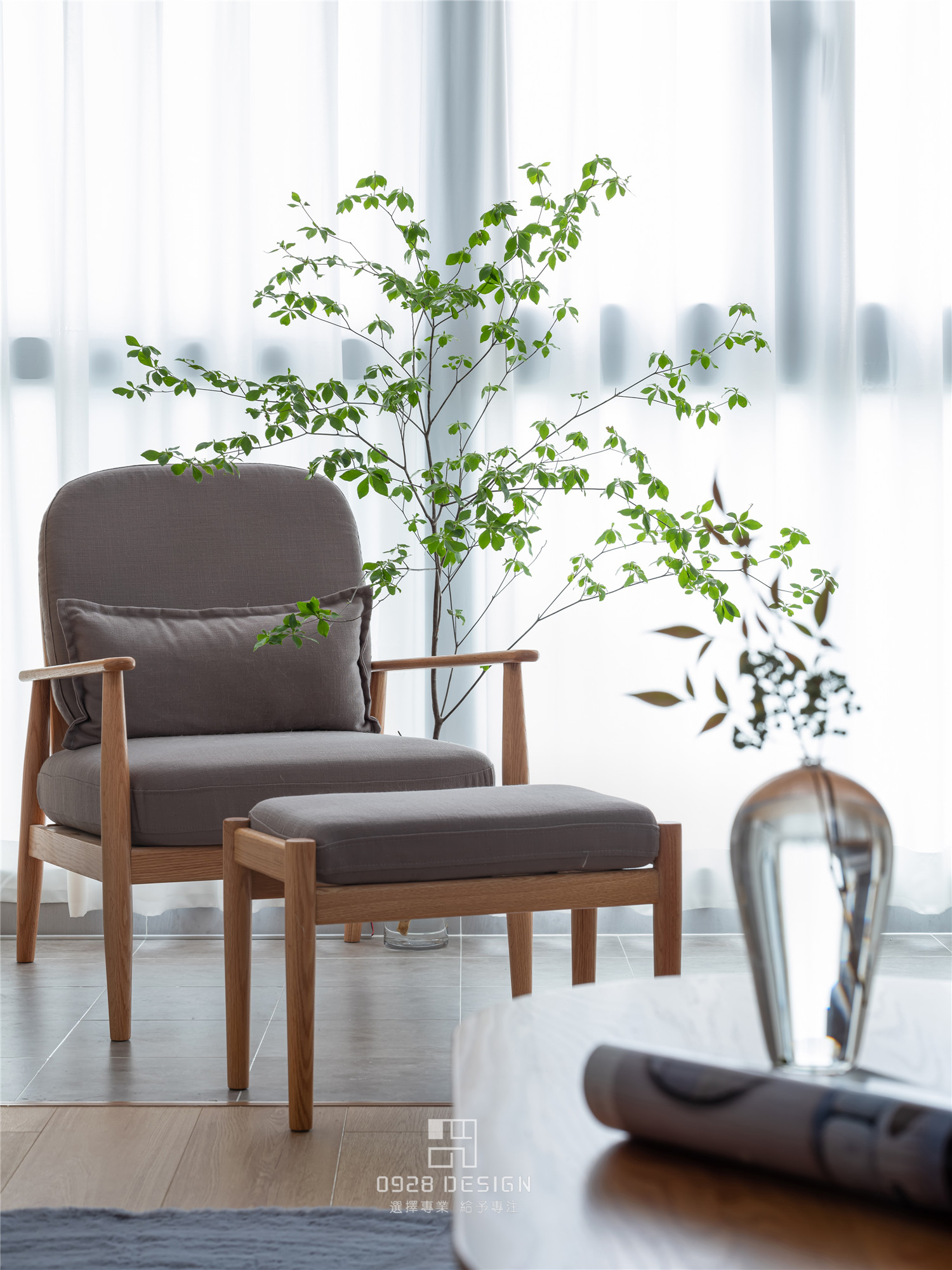

阳台休闲椅,阳光正好,绿叶相伴。慢慢悠悠,喝一杯茶,满满的幸福感!
