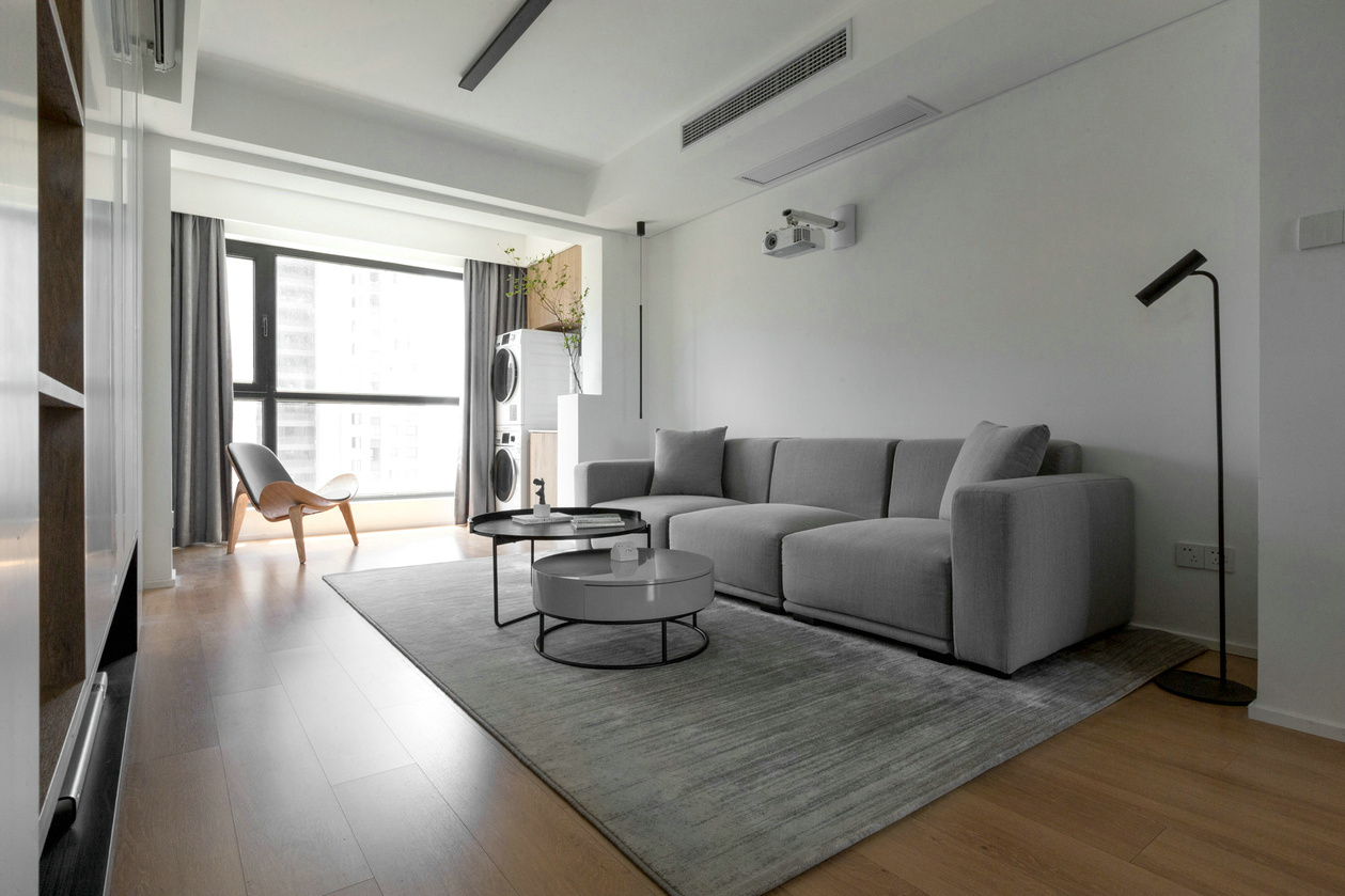

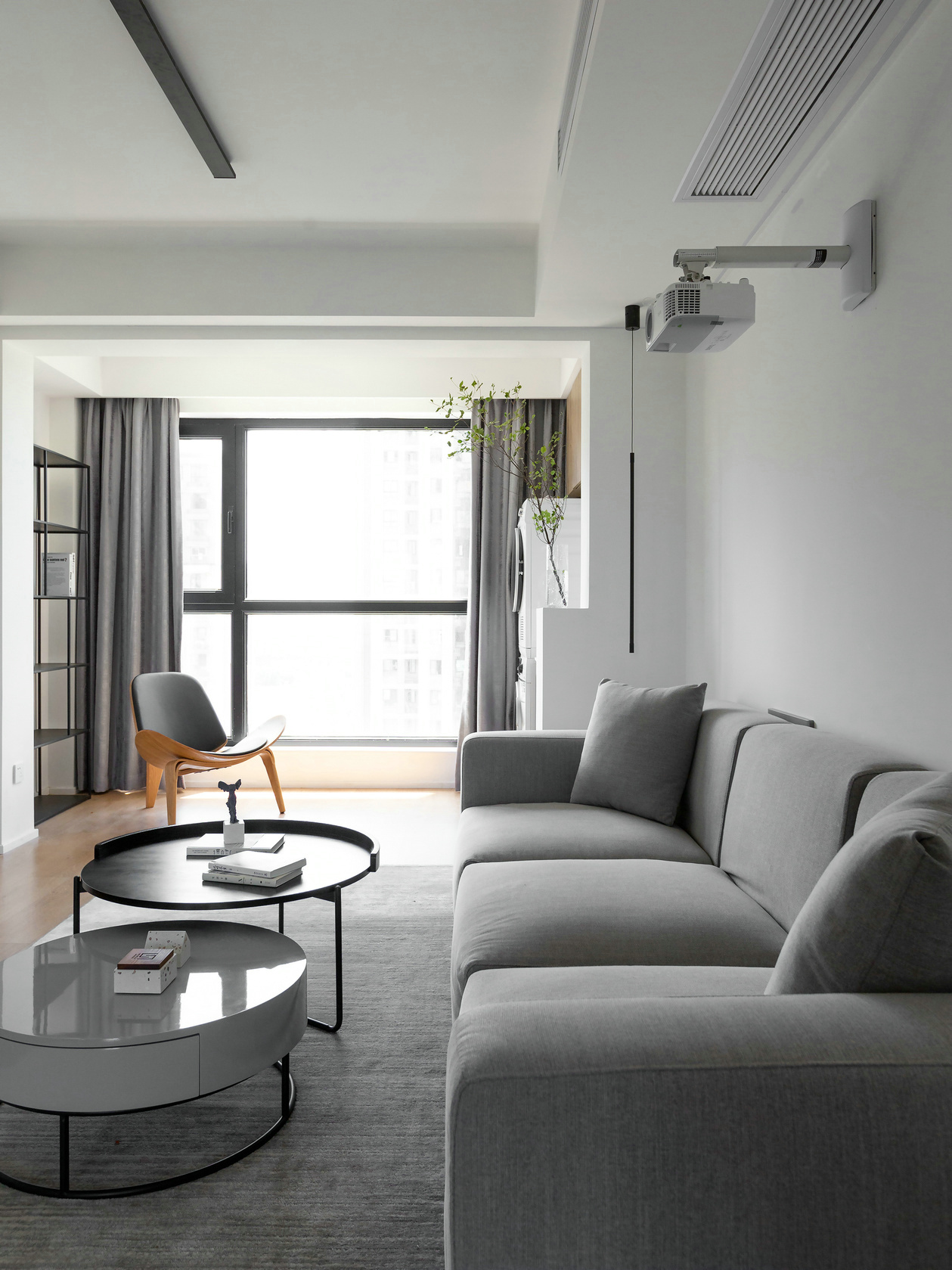

餐厅吧台处看向客厅,厨房开放后,加上鞋柜的镂空设计,整个客、餐厅的视野穿透性相当好,即使不开灯空间也非常敞亮 橱柜为L型设计,灶具方面采用了集成灶,极大的解决了开放式厨房的油烟问题,墙面采用了经典的小白砖设计,虽然贴砖人工会比较高,但与木色柜体搭配墙砖整个效果非常耐看 客厅电视墙采用了定制柜体加隐形门的设计(隐形门通往书房),沙发背景并没做过多装饰,原木风格中需要适当的留白,会让空间看起来更舒适,阳台采用开放式无隔断设计,整个客厅在空间上观感上大了很多 电视墙定制柜采用了半开放设计,展示柜做了跳色搭配 沙发一侧用了极简的圆柱吊灯,适当的留白后,整个空间观感非常和谐 沙发背后墙挂了明基投影仪 开放式的阳台空间,放置了洗衣机和烘干机,右侧做了生活水池柜,砌了半高墙和水盆柜深度拉平,墙体凹处正好可以放置绿植,很好的点缀白色的背景 阳台玻璃窗采用大分割的落地窗形式,尽可能的保留完整窗景,又兼顾安全性 电视墙柜体右侧做了整体的隐形门设计,推入可以看到里面是一个舒适的书房空间 原木色书桌搭配经典的皮质贝壳椅 书房朝北视角,角落放置了一个落地灯 主卧最大的亮点莫过于飘窗柜,飘窗柜和常规不同,虽然做了围合式的设计露出窗户,但内侧两边做了见光板斜向的开口设计,可以将光线更多的引入室内,同时在观感上看上去不压抑 飘窗柜正面视角,颜值非常能打,又兼顾了储物 主卧床背景没有做过多的装饰,采用了左侧吊灯,右侧壁灯的不对称设计,增加感观变化 主卫坑位做了移位,改成壁挂式马桶,方便地面日常清理,台盆柜加镜柜也极大的丰富了储物,淋浴花洒的对面砌了壁龛,方便洗浴用品的摆放 整个三居最小的一个空间,作为客卧临时住人之用,尽量的考虑和整屋风格的统一,并做到实用为主 由于业主父母不喜欢在卫生间外面洗漱,所以客卫未采用干湿分离的设计,但整个客卫的空间也得到极大的整合,空间非常宽阔,用起来也很舒服,洗漱区同样采用镜柜和落地台盆柜的设计储物最大化 关 于 我 们 精致生活 | 零末创造 零末空间设计是一家专注于服务中高端私人住宅及商业空间设计领域的设计服务品牌,也是一家涵盖室内空间(硬、软装)全案设计、陈设展示、建筑装饰规划、景观设计、灯光氛围设计、平面创意等设计服务的专业设计公司。团队成员均为85-90后,是一支因梦想而链接在一起的年轻TEAM,我们始终保持对设计专业的热情和探索,以打造以人为本的空间环境为设计理念,力图挖掘每个空间带来的不同特性,以功能性为主导,用设计语言营造不同的空间美感,并且让每一个空间角落都物尽其用。 |

进门正对集成灶,视觉效果非常不好;进门左侧空间利用不够,厨房台面很小,操作不方便;阳台放置洗衣机干衣 ...
说的没错,进门左手边空间严重浪费,都可以做一个独立洗衣间加卫生间了
大佬我想问一下他这个洗衣机放在哪里好一些主卫淋浴隔断是长方形,可以做小一点,分点位置给洗衣机。或者一开始就给两个卫生间定位好,一般双卫只有一个淋浴常用,一个洗漱台常用,将洗衣机干衣机放到不常淋浴的卫生间里,做好干洗分区,怎么都比丢到客厅这个
