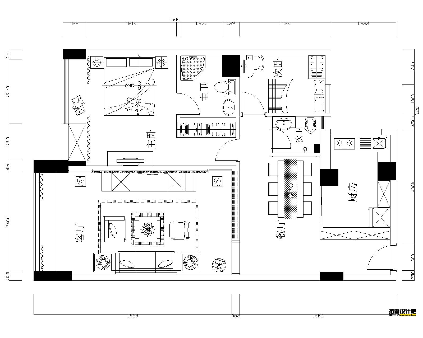

  • 125154611 2012-3-25 10:59:50
    朋友,我觉得你的问题是太过重视效果表现,忽视了最根本的平面规划,比如厨房的进出和使用都很有问题,次卧的设计很“鸡肋”等等的一些细节方面的问题,个人意见
  • yren 2012-3-25 11:06:32
    125154611 发表于 2012-3-25 10:59
    朋友,我觉得你的问题是太过重视效果表现,忽视了最根本的平面规划,比如厨房的进出和使用都很有问题,次卧 ...
    谢谢你的批评!让我知道问题所在!

  • chenyankai 2012-3-25 20:19:13
    感觉平面图里面有个小问题。我觉得应该客厅应该跟如何在处理下。从如何就可以进入客厅才好。个人建议。进入客厅的通道是否改善下呢

  • yren 2012-3-26 08:54:15
    chenyankai 发表于 2012-3-25 20:19
    感觉平面图里面有个小问题。我觉得应该客厅应该跟如何在处理下。从如何就可以进入客厅才好。个人建议。进入 ...

  • chenyankai 2012-3-29 21:33:09
    yren 发表于 2012-3-26 08:54
    谢谢!我已经更改了厨房那里,作为弧形门!
    现在差不多了。熟能生巧。继续努力吧……
