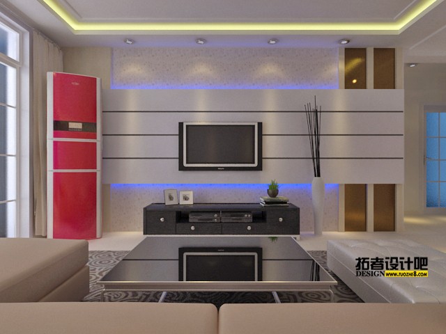

有的材质表现不出来怎么办啊
影视墙  左边部分是黄枫面板  为什么不清晰呢  根本看不出来是黄枫的  跟石膏板样

    请大哥大姐门顺便评价一下我的图  这是我第一次上传啊
  • 巴黎欧莱雅 2012-4-2 15:00:56
    你整体的灯光和材质表现的都不好,你说的黄枫面板就是因为灯光不到位才出不来效果,再就是材质。
    你没发现你渲出来的图整体发灰吗? 好像有一层雾一样。
    主要就是灯光的事,多练习练习打灯光,我也是在这方面很欠缺。
    最后就是你的图没有踢脚线,这个其实很重要。

    谢谢   你知道如何把灯光运用好吗?怎么学习啊   哪有教程啊?请老师指教!!!!!!!!

    我的水平和你差不多,你去火星时代,那里面都是教程,再不拓者吧里也有很多这方面的教程。
  • Nikolia 2012-4-2 18:30:49
    窗外你给打个面光 应该会更舒服点呢偏暖色的。

    en  好的  老师{:soso_e101:}
  • 潇洒の尐妞 2012-5-9 11:27:20
    灯光要有层次哦,,室外要模拟真实的微蓝色的光,,室内可以暖点哦··还有就是材质灯光的细分··以及渲染参数的设置了··还有你的色彩搭配以及成品模型要加强哦···

    模糊值给低点0.1,调整UV,灯光在处理哈,

    麻烦具体一点啊  那个是模糊值啊》

    {:soso_e100:}什么意思啊伙计  我怎么听不明白啊?麻烦仔细说一下~~
    保证图不会发飘

    你好,我的图也是整体偏灰,也是觉得整体给附上了一层雾一样的!  请问怎么解决呢?

    你的渲染品质和细分再大些,其实我的图渲的还不如你,你这已经不错了,我总是把参数调的低些,因为我的电脑配置不是很给力。

    就是你调枫木要用到反射,,细分可以给高点,,可以20,模糊值是你在漫射通道中加入枫木贴图后,在贴图下面有个blur,,把那个值给到0.1,最少可给到0.01,值越小越清晰,当然,你的图也可能是灯光的问题,,可以把灯光细分给高一点,,给到20或30,还有uv用box来调,,把纹理控制好,,这样应该是没有问题了,,
