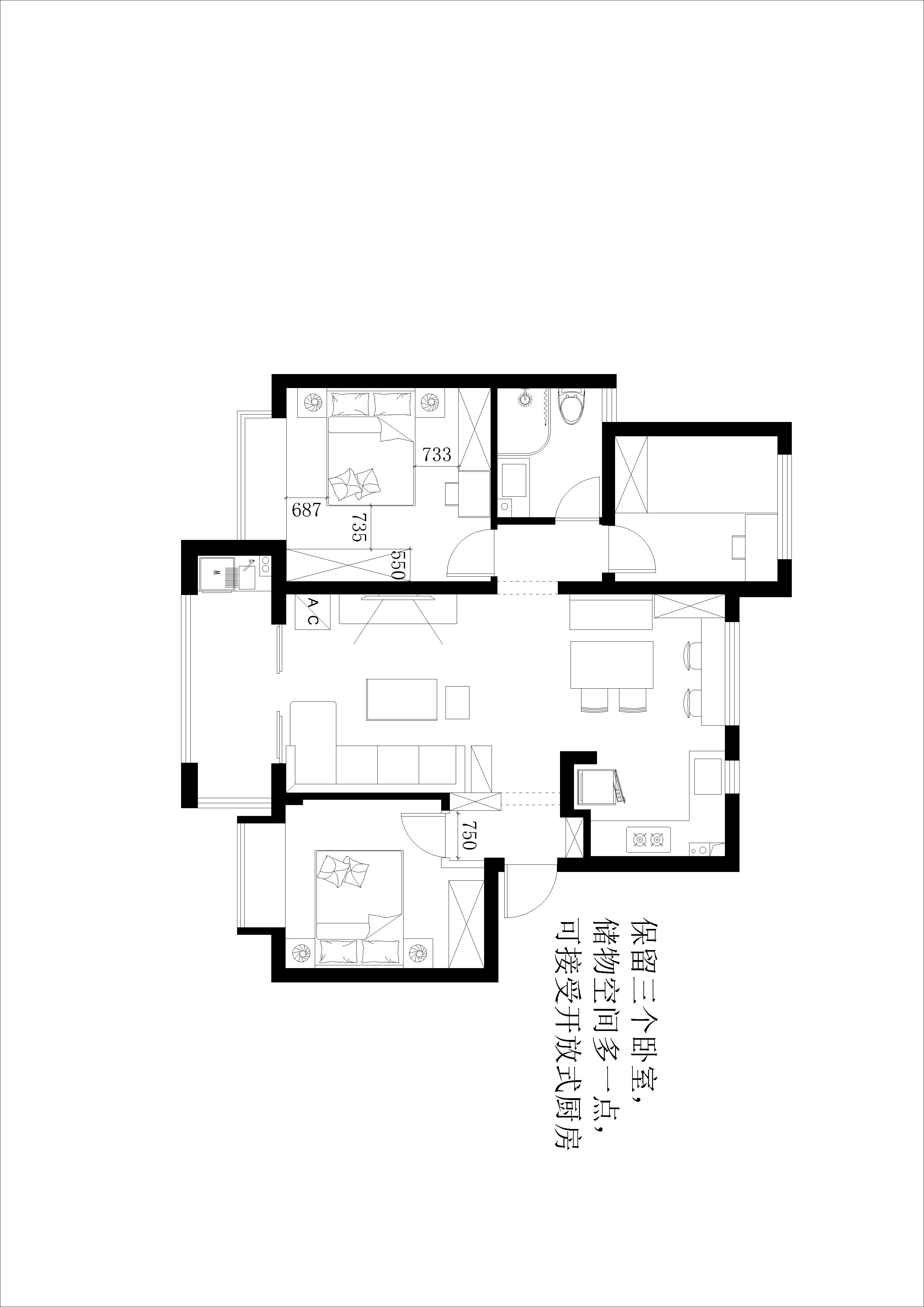

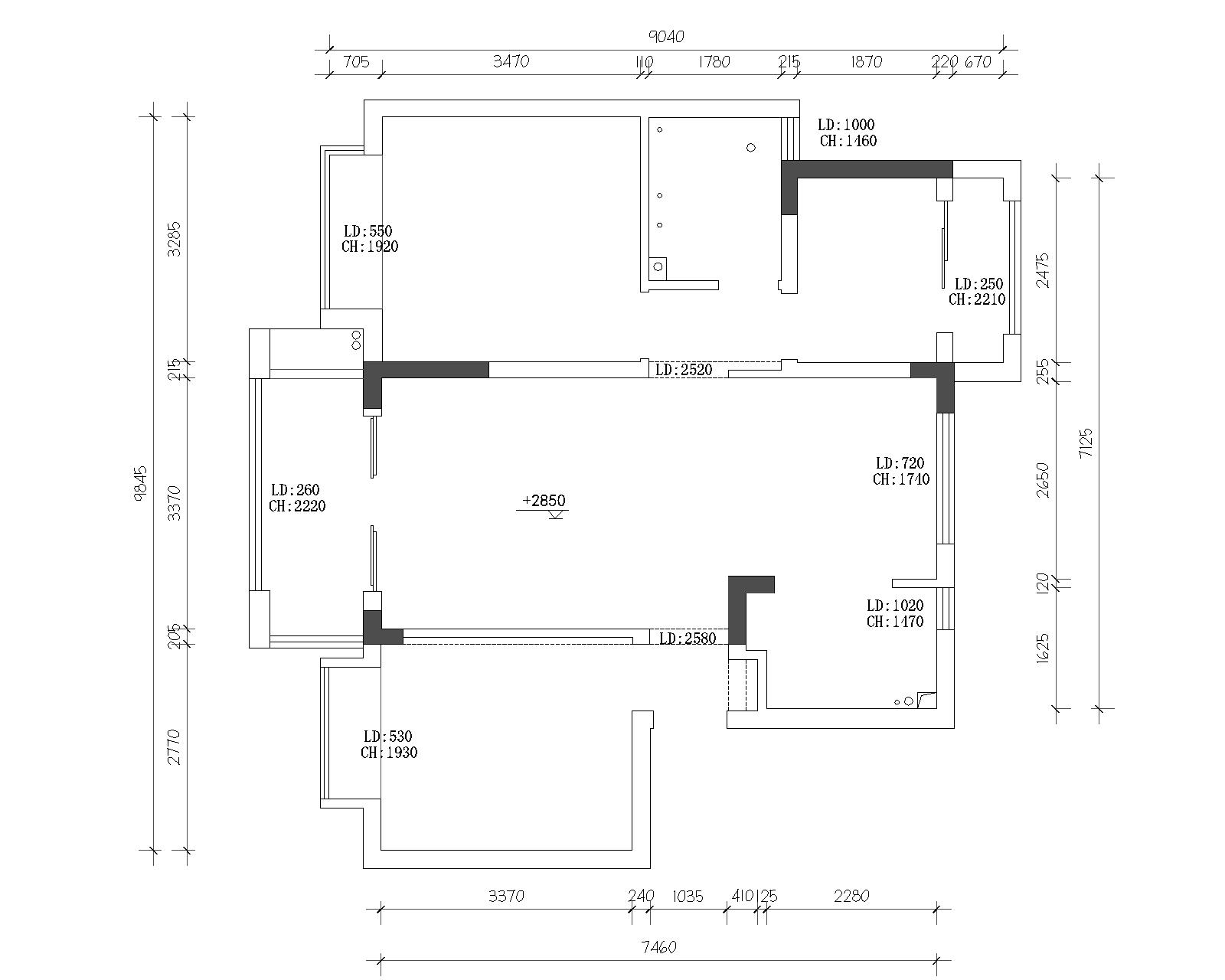

自住小户型,求大佬帮忙优化。
2020-12-15/ 户型方案/ 户型交流/ 只看大图 阅读模式
要求:保留三个卧室,储物空间多一点,可接受开放式厨房。

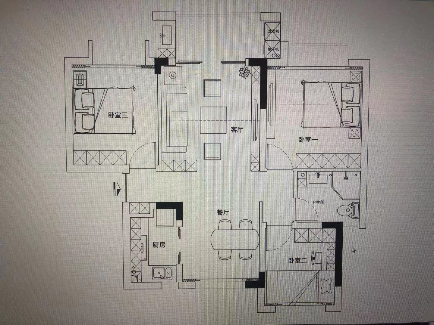

  • Riddler、D 2021-1-4 17:19:57
    不知道为啥图片上传不了 只能拍照上传了QAQ 希望可以帮到楼主

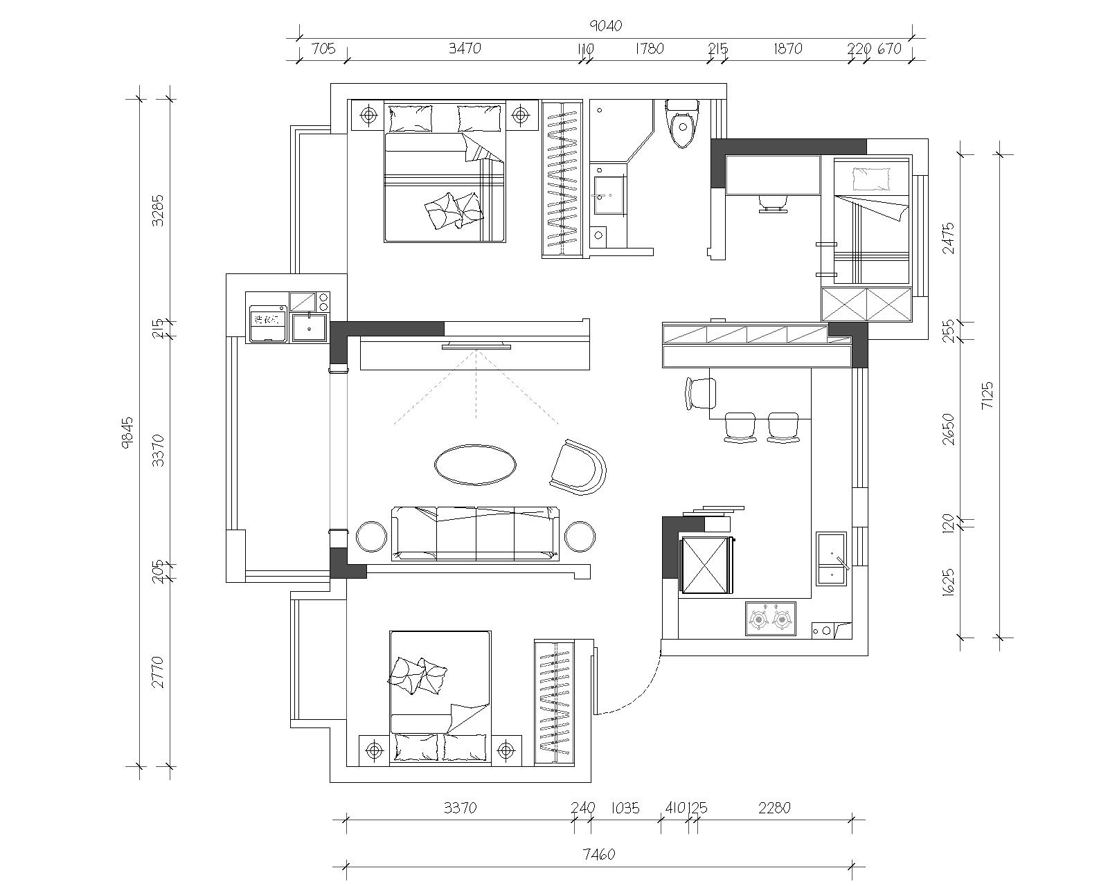

  • 老实人小郭 2020-12-24 23:11:55
    鞋柜、还有储物空间不够,这种小户型还是得尽量满足她的条件下,再去想办法做好看
    我也做了一个请大家帮我纠正一下。

  • 36Jaden 2020-12-16 01:11:34
    需求可以详细些,人员基本信息什么的,功能啊仔细想想,大胆些。不然都没动力设计,范围太广了
