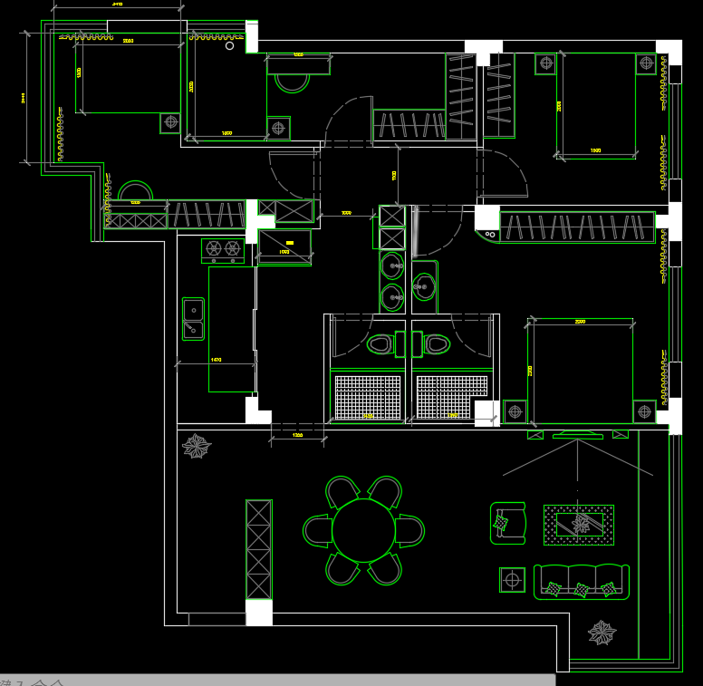

求大神指教,优化一下这个户型,
2020-12-17/ 户型方案/ 户型交流/ 只看大图 阅读模式
您需要 登录 才可以下载或查看,没有帐号?注册
业主要求四个卧室,原来是一个卫生间现在要两个,一个主卫一个公卫,其他自由发挥。

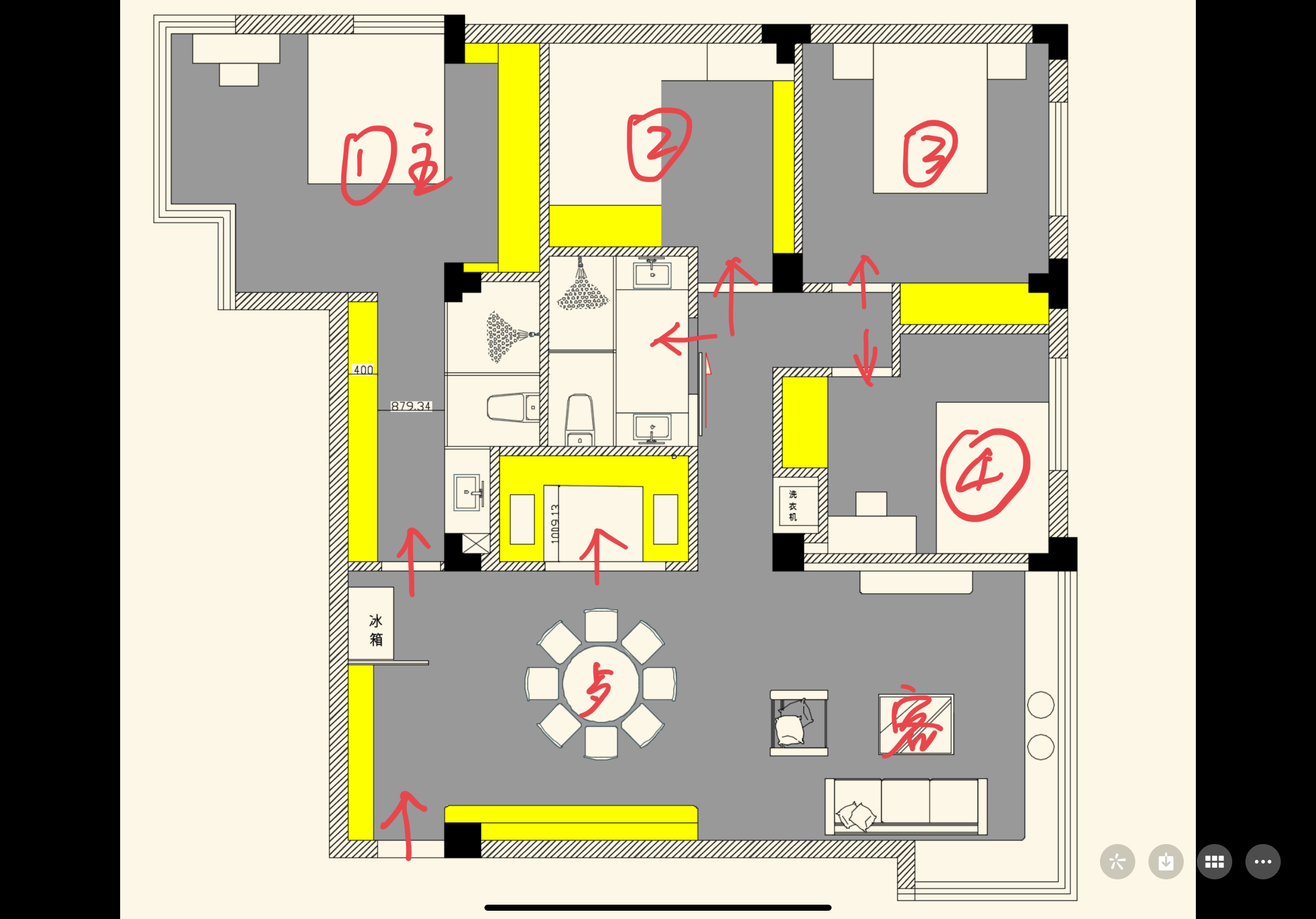

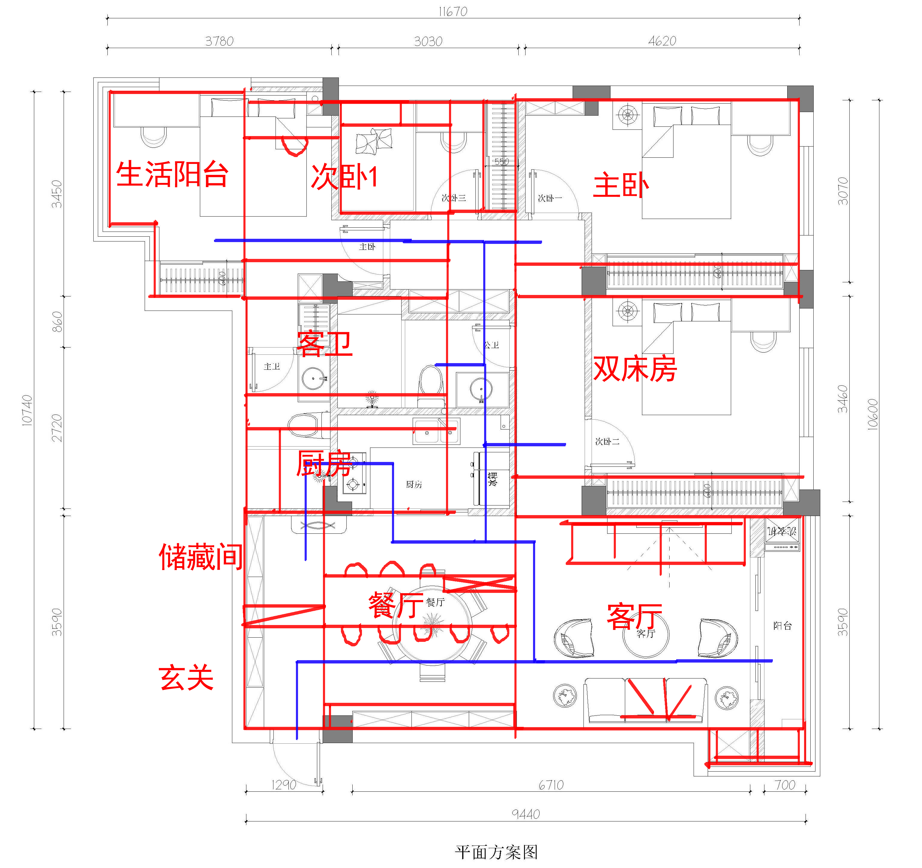

  • HHHappypig 2020-12-26 10:13:04
    WechatIMG710.jpeg 一个房间没有采光
    业主要四房 一个房间没窗不可避免,这个方案个很不错,更易落地,也满足了业主的需求,谢谢指点!

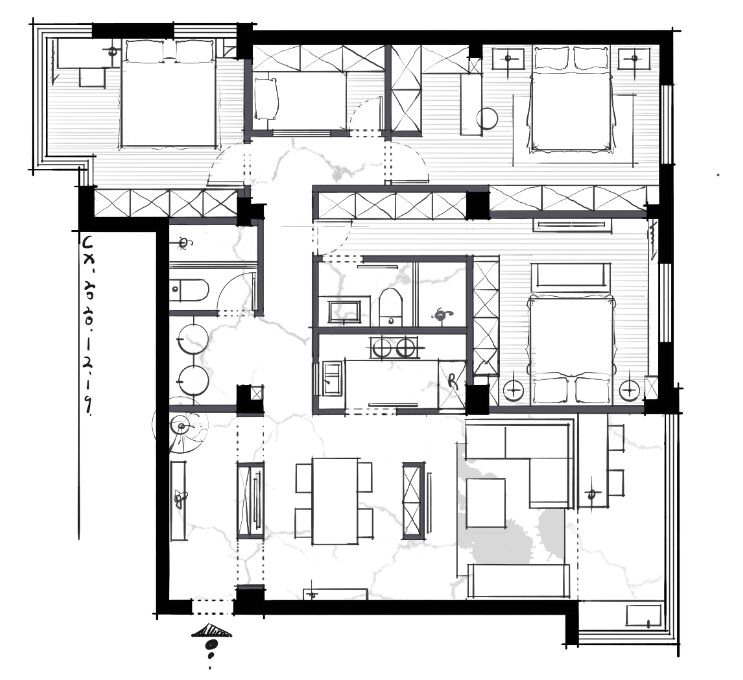

  • 2787935924 2020-12-18 17:22:34
    173320cfdhwffn6llirnyy[0].jpg 感觉这个户型最好是做三房,像上面来个四房就会有一个房形成“密室”,对居住者身体并不好,所以如非必要,看看业主双床房能否接受,不能的话再考虑四房。其次就是阳台的位置,由于厅比较小,所以最好迁到次卧那边会比较好。(自己的想法,不喜勿喷)
    少了一个卫呀
    多谢指点

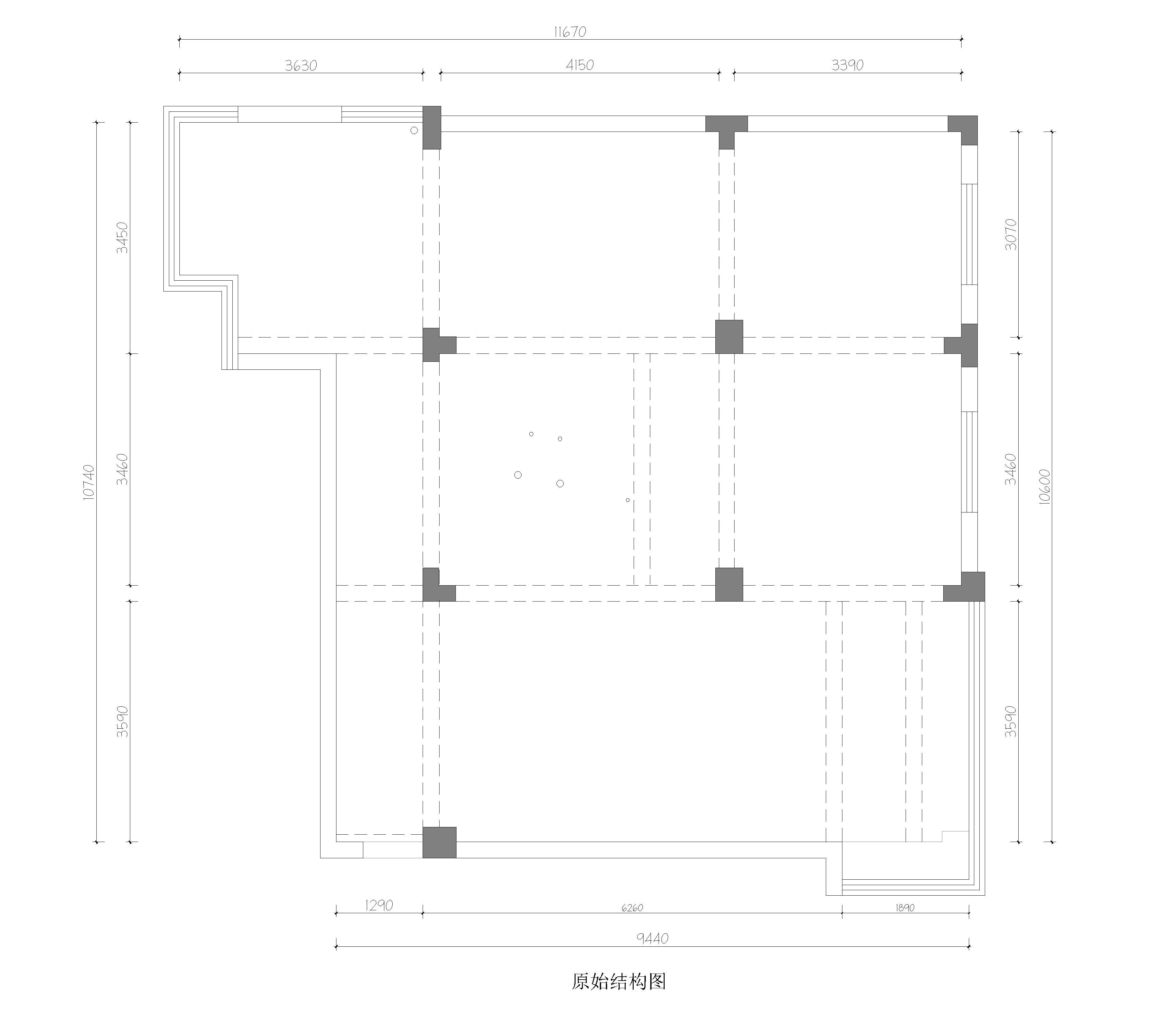

  • zhang3775 2020-12-18 09:57:30
    回帖奖励 +20 金币
    这房子就很奇怪,内部一点墙都没有吗? 外墙有两个不平处,厨房和卫生间没有窗户,没法搞
    以前有墙,业主自己找人全拆了
    框架结构的房子,是这样的
