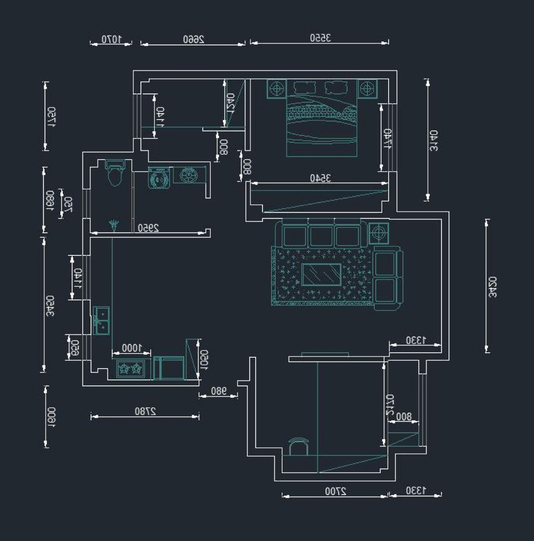

业主:你好设计师,我有一个房子想找你帮我设计一下,我想了很久都不知道怎么把公区做大一点舒服一点,我也向过往国外的形式的一些厨房设计,然后需要两个房间,这个是我父母的房子,希望能设计的好用一点
设计师:我尽量的满足你的要求
首先我们先看一下业主自己做的一个方案:
这户型还是有空间可以发挥的

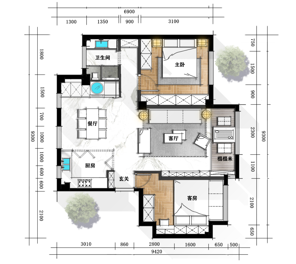

然后我就给业主好好的做了一下规划

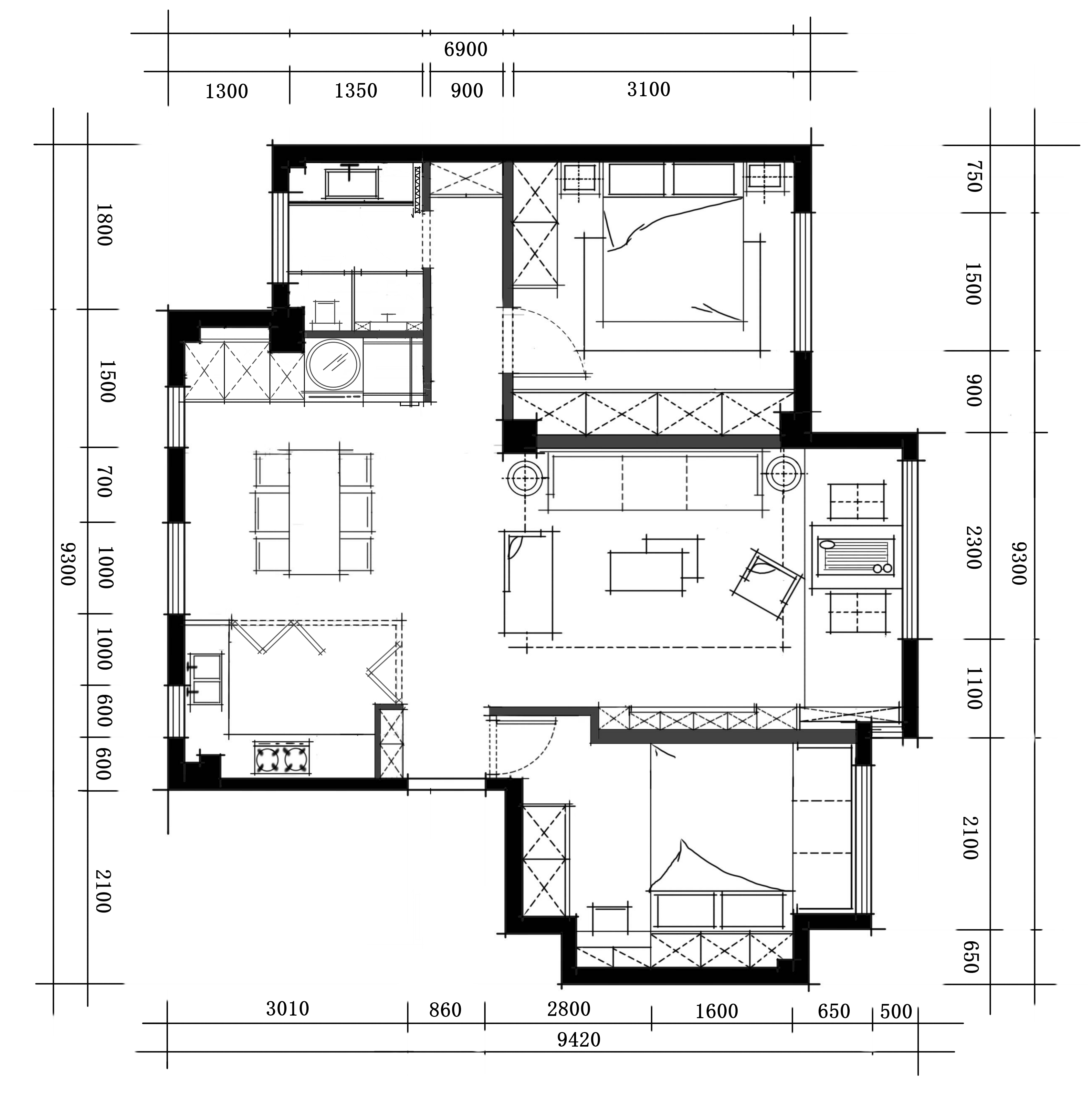

以下是我的思考过程:
对于公区最大化,我的考虑是给厨房做成可以收纳的折叠门,这样子,门收起来,整个空间就会开敞很多,然后考虑到老人,所以干湿分区要做一下,防止滑倒,最后在客厅处做了一个小的茶区供他们平时休闲叹茶。

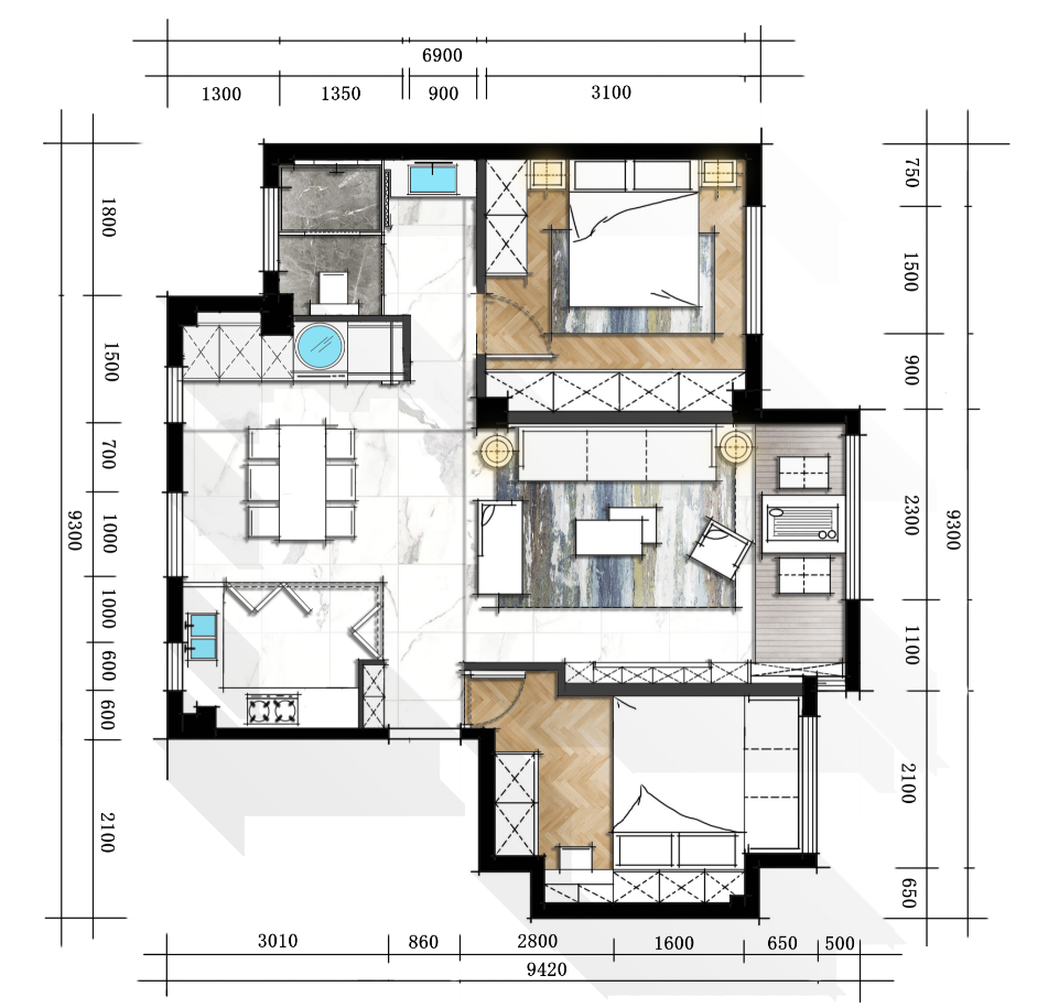

然后给我的方案细细的化了一层薄薄的状
机遇业主对卫生间的考虑,所以我又多做了一个卫生间,给业主选择,这样子的形式会更倾向于酒店的感觉。

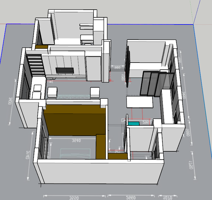

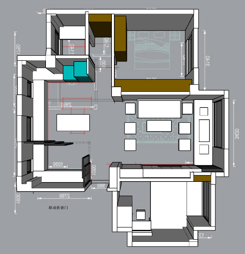

最后业主还是不放心尺寸的问题,我又给业主用SU,简单建模示意了一下
然后业主终于信任我了,现场现在已经开始施工了,后续的效果图那些也有参考,有机会我就发上来给大家看看。
