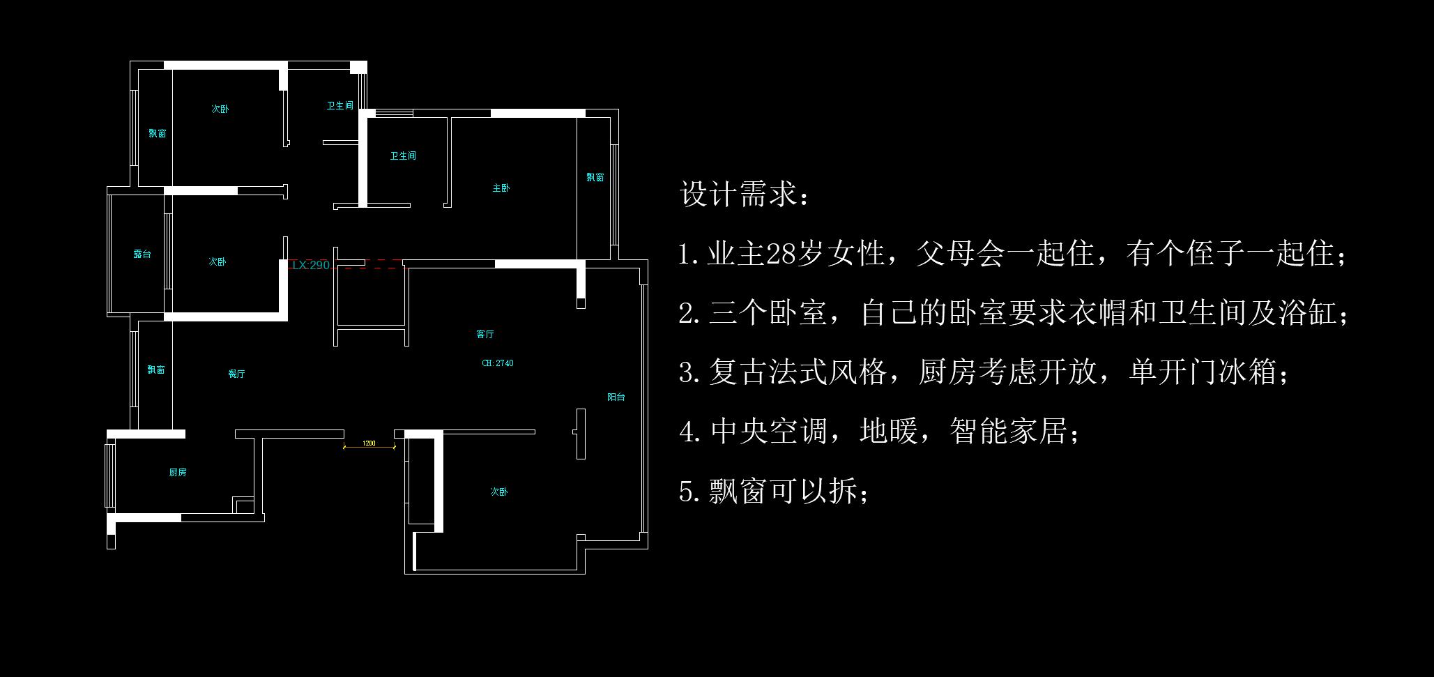

  • mswm 2021-1-17 10:39:37
    跪求PS阴影插件/动作~~想抱紧大佬的大腿!~~
  • 凯迪拉客 2021-1-14 15:00:44
    方案真的一般!书桌跟浴缸那个位置感觉正常的设计师做不出来!彩平好了点而已代表不了方案!
  • 苦参碱 2021-1-11 14:50:30
    这个方案也只能来看看,实际落地就不行,浴缸旁边放个书桌这是要边泡澡边玩游戏啊。餐厅的收纳空间没有,
    一边吹头发一边洗澡。。
    边泡澡边玩游戏不是很好么
  • 囧的呼唤我 2021-1-9 11:35:56
    囧的呼唤我 发表于 2021-1-7 11:02
    浴缸放方房里面,这个做法真的超前得我们现实人类无法理解,干区和湿区在一起,浴缸的水蒸汽把书弄得潮气十 ...
    哪个酒店的开放式浴缸是放在书房里面的,那么大的人了看不来重点,没文化真可怕
    人家都说了,“懂的自然懂”,细品这句话,这个设计,只能说,爱了爱了。
    人家设计的比你好 就知道嘴贫
  • 642150145 2021-1-7 18:32:05
    lin1995 发表于 2021-1-7 18:06
    我觉得楼主放两个方案上来大概能让很多人BZ,一个传统一点的方案一个大胆方案,方案我认为是没有问题的,问 ...
    大哥分析的到位,确实也只是充当一个拓展功能,它可以是书房,也可以不是
  • 642150145 2021-1-7 18:28:33
    JH273355292 发表于 2021-1-7 16:51
    其实就是你说的太片面了,大家仔细看也好粗略看也好都没了解你和业主的共识点,所以你看好多都不理解
    嗯嗯,业主接受就行了
  • lin1995 2021-1-7 18:06:18
    我觉得楼主放两个方案上来大概能让很多人BZ,一个传统一点的方案一个大胆方案,方案我认为是没有问题的,问题可能出现在定义上,基本需求里是没有书房这一要求的  这里的“书房”可能只是楼主设计的一个拓展功能,大家对书房可能有先入为主的观念,影响整体的思考,事实上脱离实际条件来探讨这个方案就没什么意义了
  • JH273355292 2021-1-7 16:51:19
    JH273355292 发表于 2021-1-7 14:28
    说酒店也那么做,没毛病,就因为是酒店,可这个是住宅啊。业主和家人一起住,还有一个侄子,开放式的书房加 ...
    嗯嗯,业主接受就行了
  • 642150145 2021-1-7 14:57:14
    那些说没有隐私的是没有用眼睛去看的嘛,那里不是有移门吗
  • 642150145 2021-1-7 14:52:55
    有门啊,大哥,关起来就是一个套房,建议把眼镜睁大看
  • JH273355292 2021-1-7 14:28:01
    说酒店也那么做,没毛病,就因为是酒店,可这个是住宅啊。业主和家人一起住,还有一个侄子,开放式的书房加浴缸,女主沐浴的时候父母侄子来回穿梭,有画面
  • 642150145 2021-1-7 13:20:42
    那别人酒店的开放式浴缸还不是照样做,头发短难道眼光还短吗
  • 642150145 2021-1-7 11:21:32
    file:///E:/%E5%8F%82%E8%80%83%E5%9B%BE%E7%89%87/%E5%8D%A7%E5%AE%A4/092859n6dloq5w.jpg
  • 囧的呼唤我 2021-1-7 11:02:02
    浴缸放方房里面,这个做法真的超前得我们现实人类无法理解,干区和湿区在一起,浴缸的水蒸汽把书弄得潮气十足哦,这是什么操作,麻烦解释一下呢
    看书泡澡也行的啊
