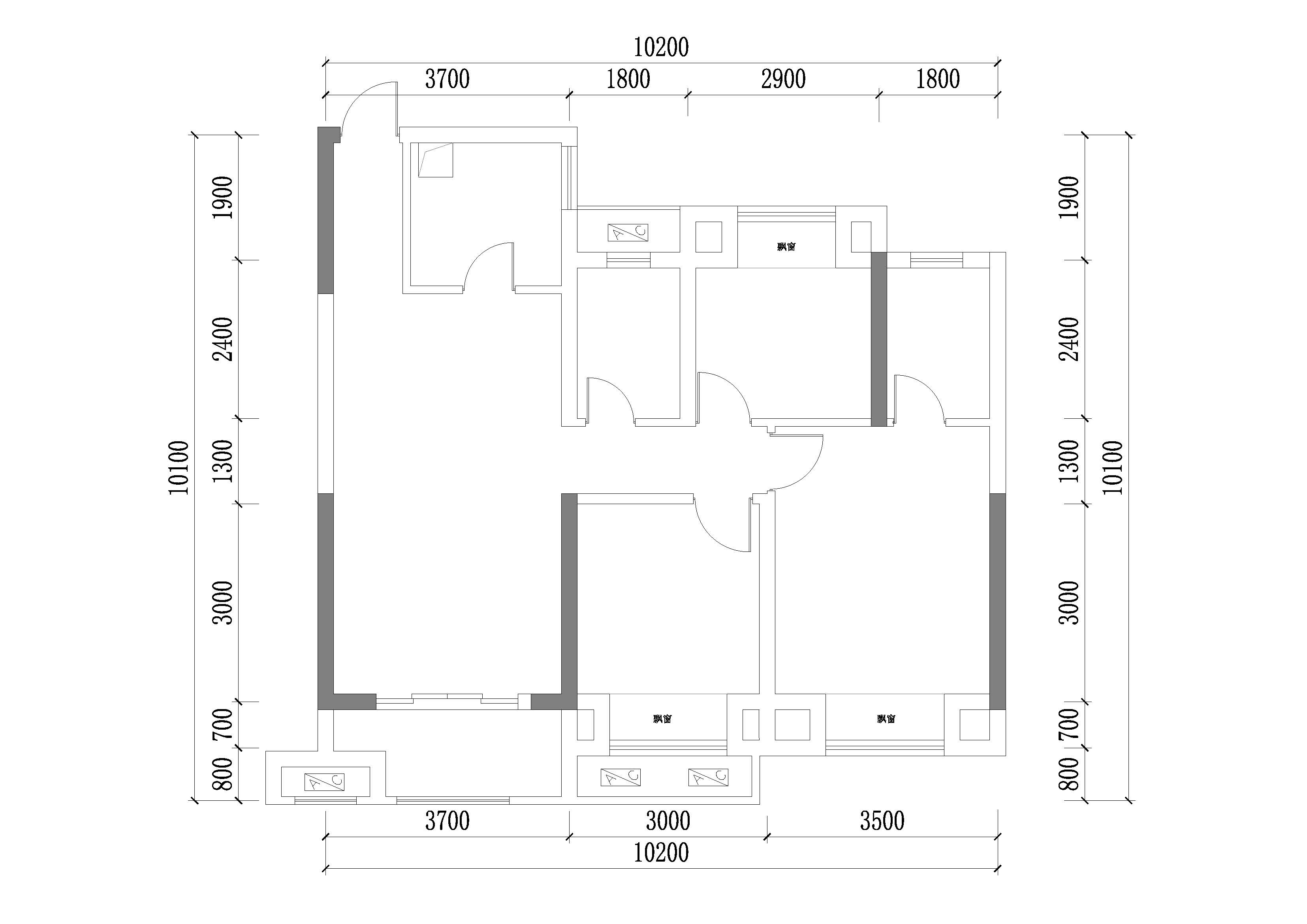

各路大神帮忙优化下,方案好的话可以有偿出整套施工图

  • 彭英福 2021-1-28 14:01:00
    倩倩倩小姐 发表于 2021-1-28 10:40
    原本方案最主要 的问题还是缺少收纳,没有鞋柜、餐边柜,两间次卧也是没有任何收纳,这个方案我改动最大的 ...
    嗯嗯,好呢收到你的提意,谢谢。我是有点想把飘窗打掉,但是因为现在还没交房,看不到,所以也不知道能不能打

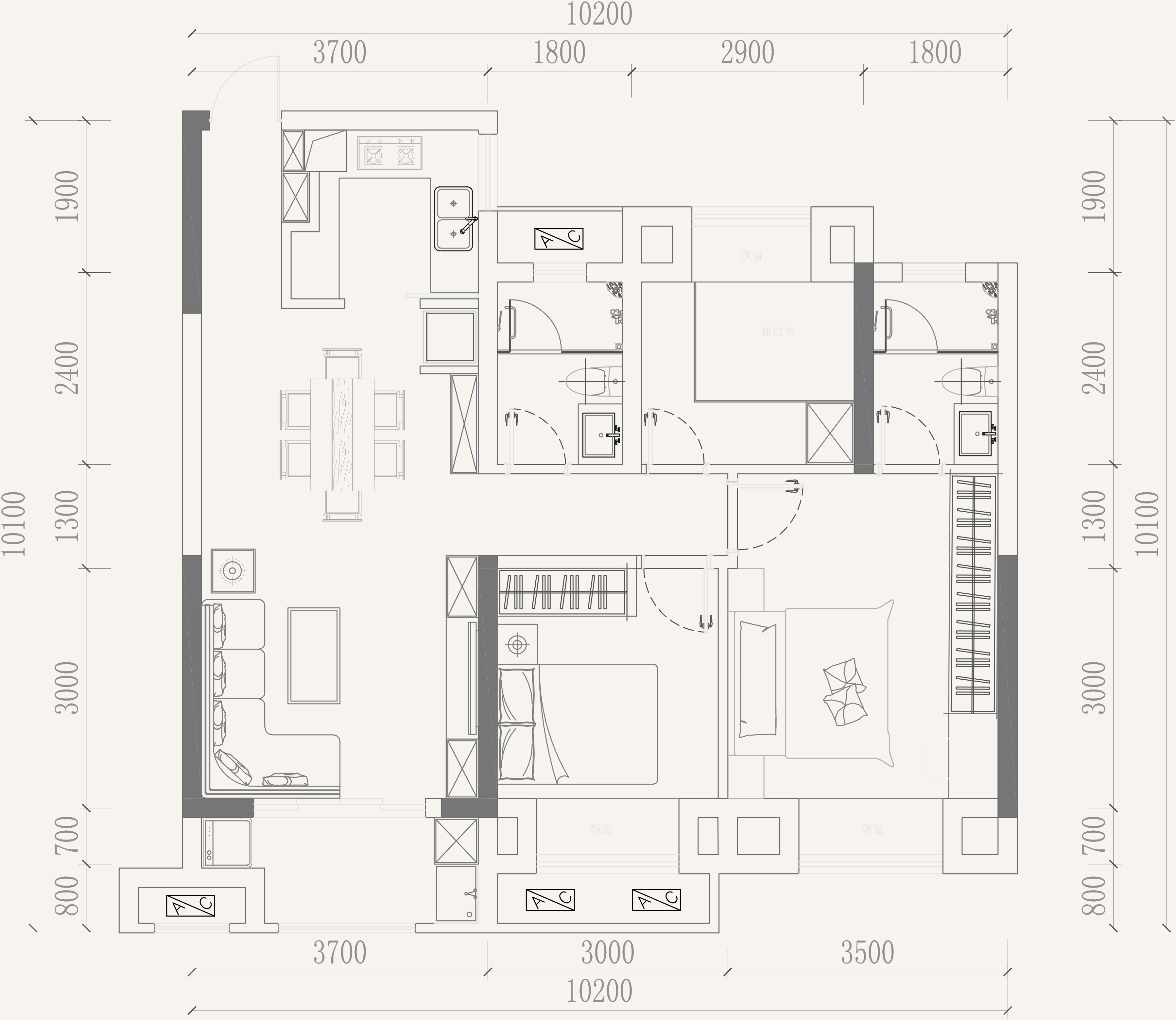

  • 上行空间设计 2021-1-28 10:43:50
    上面的那个卧室用的是榻榻米,加储物柜,打印的字迹有点看不清,因为承重墙的过道没办法放大衣柜,只能通过榻榻米的方式来增加收纳。然后生活阳台完全是可以做水槽和储藏拖把,扫把之类的清洁柜,不要浪费。
  • 上行空间设计 2021-1-28 10:40:43
    原本方案最主要 的问题还是缺少收纳,没有鞋柜、餐边柜,两间次卧也是没有任何收纳,这个方案我改动最大的是厨房区域,以及主卧区域。厨房的话我是把冰箱外移了,空多出来的空间正好和鞋柜匀的空间互补,并且还多出了餐边柜。主卧我是舍弃了衣帽间,做成了整面的600宽大衣柜,整体容量比原先更多,原先的衣帽间位于进出卫生间的通道上,感觉上和使用上其实并不是那么好用,改动后整体空间显得更大,并且还多一个位置做梳妆台。
