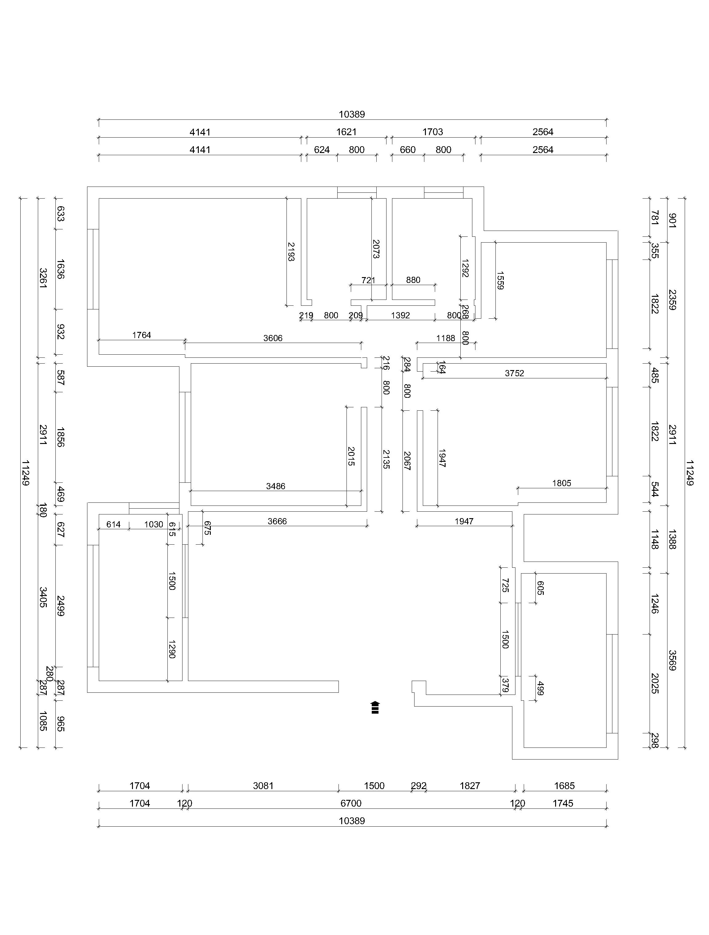

墙体定位图
墙体定位图
墙体定位图

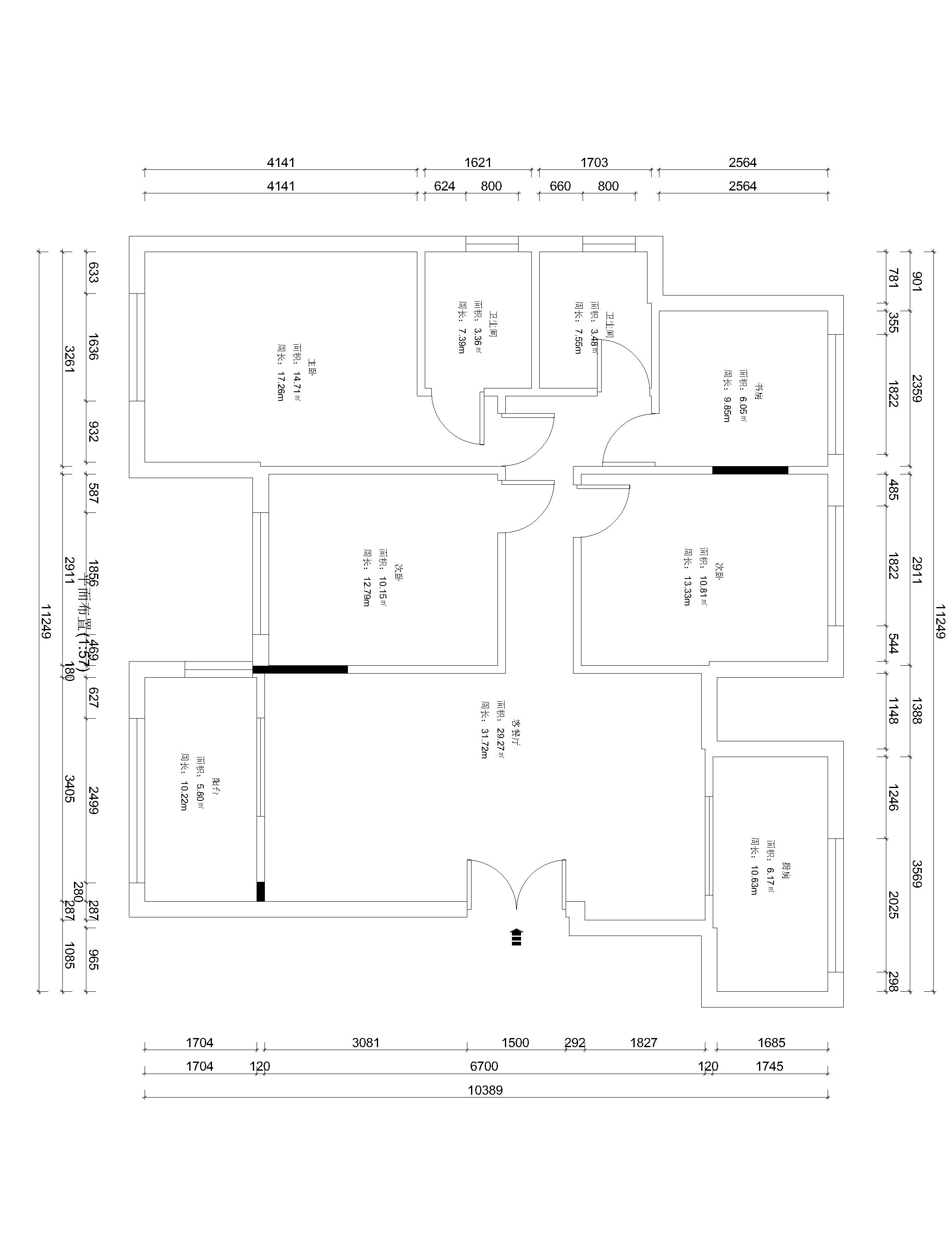

原始户型图
原始结构
原始结构

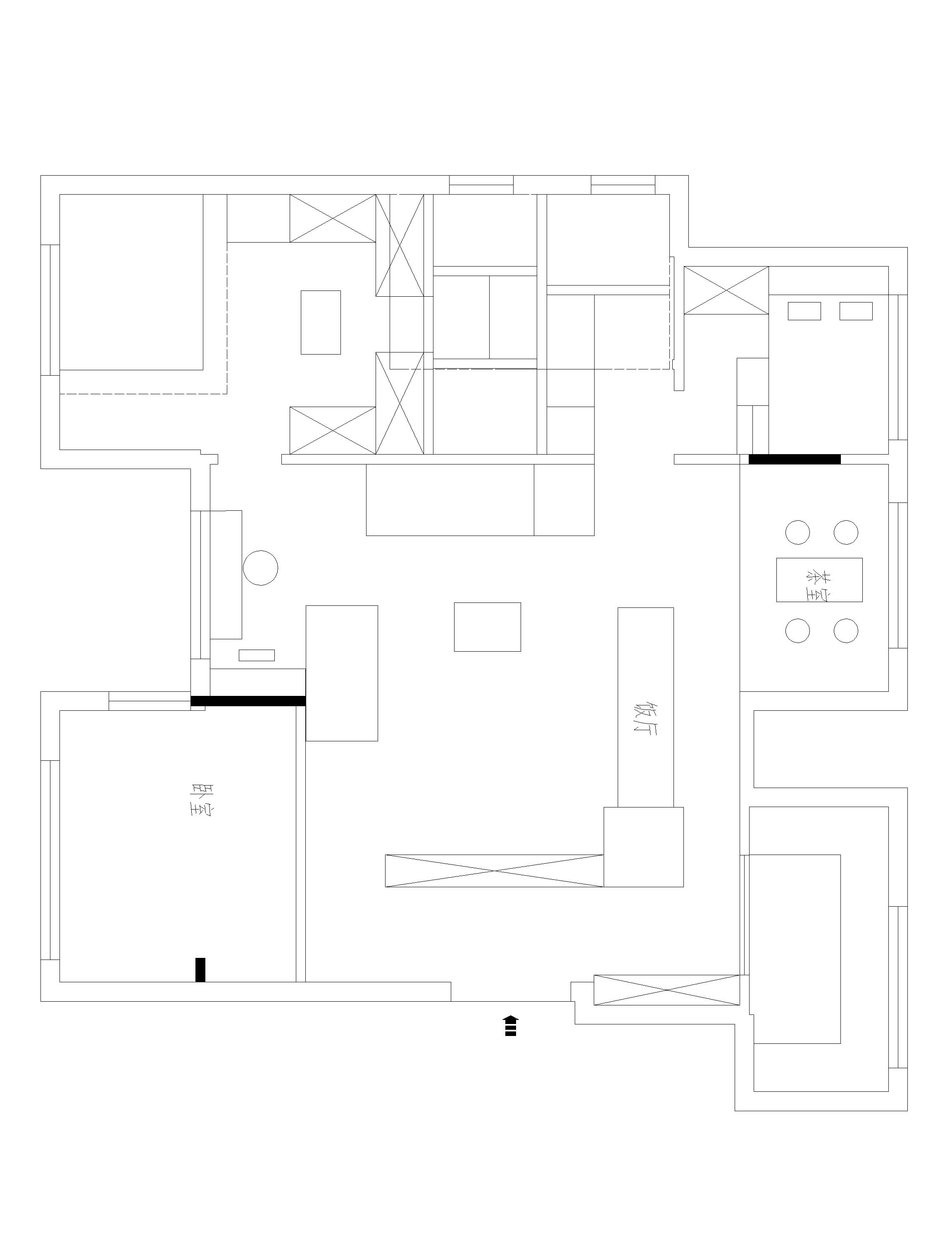

方案1
方案1
方案1

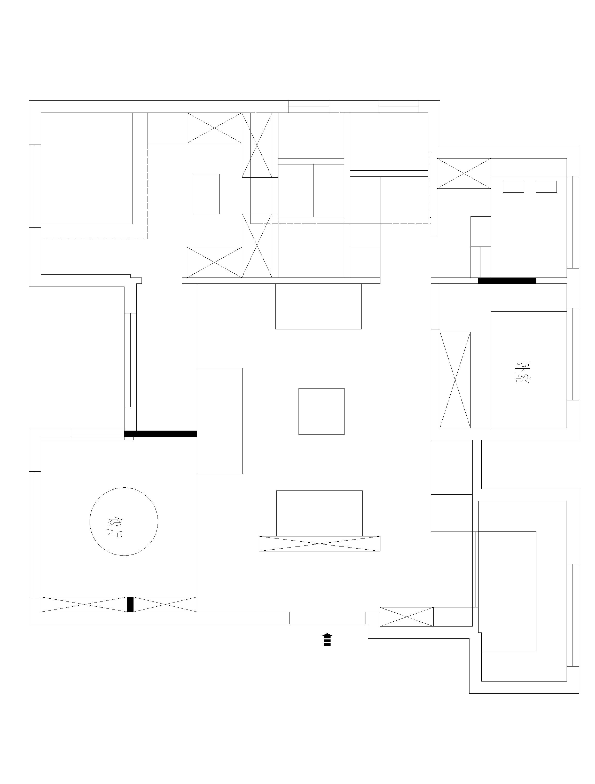

方案2
方案2
方案2

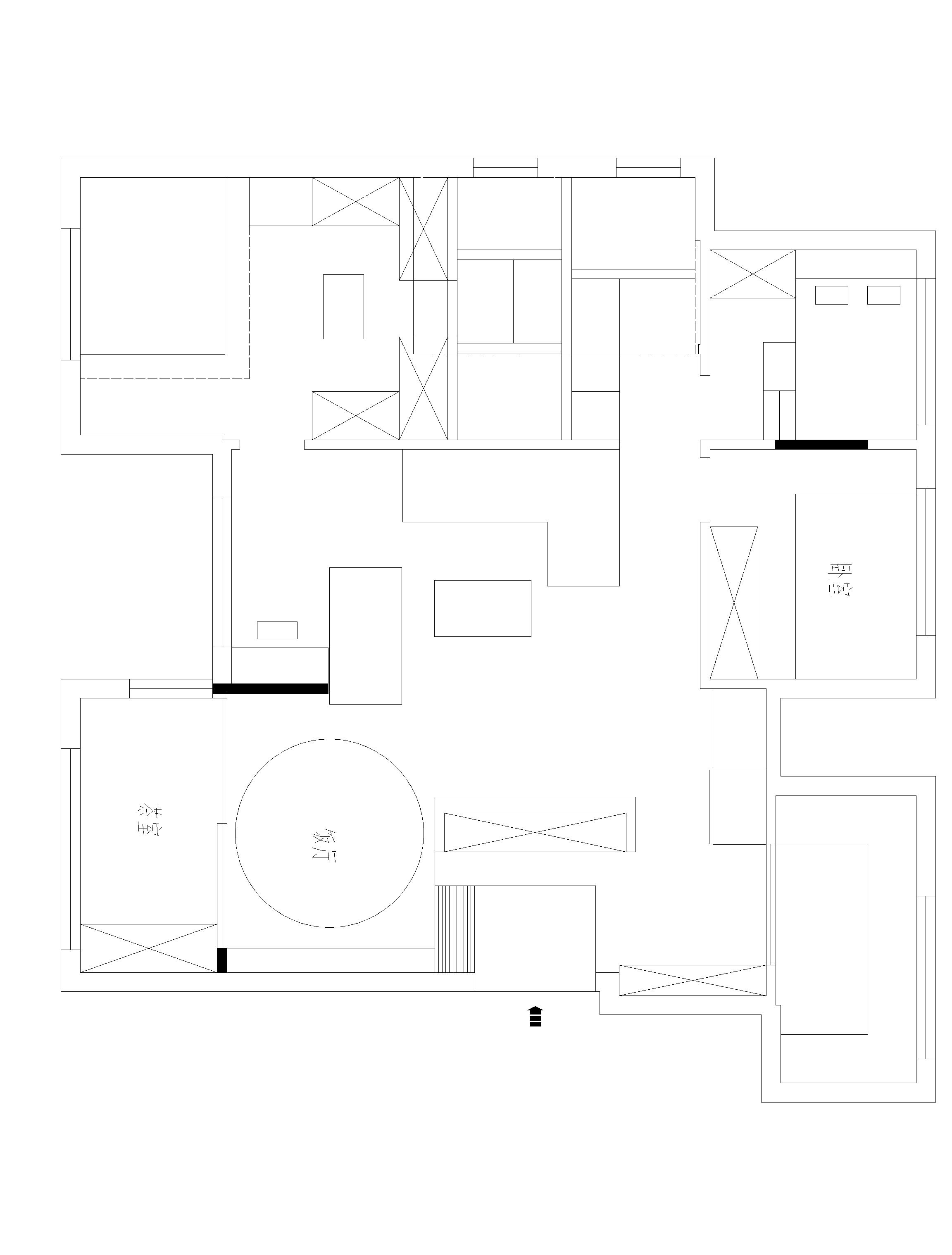

方案3
方案3
方案3

总共4个方案,我只做了初稿,看布局结构。业主都不是太满意。
纠结。、。。。
业主需求:
1、家庭情况:一对不到30左右的夫妻,有一个1岁半的儿子。有男方母亲同住照顾小孩(同住一间儿童房),夫妻都是上班。(偶尔女方父母和男方父亲会去看小孩,最好有可拓展的卧室)
2、只要3个卧室,希望主卧是套间,有衣帽间,最好是有独立厕所和淋浴洗脸区。
1个次卧,1个儿童房,次卧和儿童房可以接受小一点没关系。
3、希望整个公共区域的面积看起来大气,注意不是客厅,客厅也可以接受小一点,偶尔看电视
4、有个小茶室,小点没关系,要独立的,男主人在立面抽烟。
5、有个独立的书房,晚上偶尔会加班办公,不被打扰。可以小点。
6、有个开放的吧台,切水果,烧水、冲奶粉之类的。
7、有个独立的门厅,玄关最好日式下沉式。
8、不吊顶,想要层高高点。
9、卫生间:要日式三分离或者四分离卫生间,独立的换衣洗衣区,烘干机洗衣机。独立的厕所,独立的淋浴。
卫生间如果全屋只设一个,那么最好有两个独立的厕所。洗脸台要双盆。
如果设两个,那就做干湿分离,但也要有独立的洗衣换衣区。
10、可以不要晾晒区和阳台。
生活习惯:婆婆长年在家带娃,夫妻上班,晚上会看会电视或者看书。有小孩玩耍区更好。
求求大神给点意见,感觉我的思维固化了。。。。
